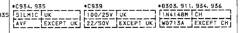

    25 лет назад у инженеров в обязательном порядке преподавалась экономика.
    А кто из именитых разработчиков состалял мануал исходя из экономики, да ещё с учётом того, что на 50в обычно дороже чем на 16в? Советсткие инженeгpы и экономки не в счёт.
    ---------- Сообщение добавлено 01:32 ---------- Предыдущее сообщение было 01:29 ----------
    Цитата Сообщение от AlexHi-Fidelity Посмотреть сообщение
    Не может быть такого , что поставив конденсатор с рабочим напряжением в несколько раз выше чем по схеме разработчика ничего не изменится.
    После того как поставили их ещё и слушают с учётом предпочтения тех или иных лиц.

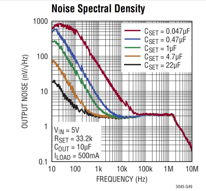

    Сейчас есть задумка питание на LT3045. Вот думаю,что в опору ставить. По поводу резисторов спросил в соответствующей ветке - тишина. Непойму, либо мало кто делал, либо без разницы.
    Здесь хочу сросить кто какие кондесаторы на выходе и в опоре применял. Есть ли какие практические нарабоки или мысли по этому поводу?
    Себе поставил на LT3042 в стаб на 3,3 вольта. В опоре и на выходе - чип-керамика Х7R по 4,7 мкФ. Параллельно им в опоре 22 мкФ и на выходе 470 мкФ - все чип-тантал. Резисторы MF25 в опоре и на токоограничении. Весь девайс собран на отдельной макетной платке под MSOP8 (там же и под SOIC8). Первая и десятая ножки припаяны ко второй и девятой соответственно. Поэтому 8-ми выводов хватает. Провод подачи 5-ти вольт - МГТФ в два витка на ферритовой бусине от Мюраты. Бусина снижает ВЧ наводки на вход стаба. Стабы эти отдельным этажом над микросхемой ЦАПа с длиной проводников до его ножек 8-9 мм.
    А кто изготовитель? И зачем параллельно его 22мкФ?
    Читал, что к этому конденсатору особые требования и ремендуют туда ставить многослойный полимерный.

    Цитата Сообщение от Алекссандр Посмотреть сообщение
    А кто изготовитель?
    Без понятия. Тайвань.
    В даташите на мс указано подавление пульсаций с питания на низких частотах с таким конденсатором существенно выше. Речь о 10-20 Гц.
    Может быть. Но их надо много! А места - мало. Керамика же нужна для устойчивости работы мс и предотвращения возбудов.

    Я в курсе, вопрос звучал несколько иначе: почему 22мкФ параллельно, а не вместо 4.7мкФ?
    Понятно. Это не тревожит?
    Все керамические конденсаторы класса 2, использующие сегнетоэлектрическую керамику, обладают пьезоэлектричеством и имеют пьезоэлектрический эффект, называемый микрофоникой , микрофонией или звуком в звуковых приложениях. [54] Микрофония описывает явление, при котором электронные компоненты преобразуют механические колебания в электрический сигнал, который во многих случаях является нежелательным шумом . [55] Чувствительные электронные предусилители обычно используют керамические и пленочные конденсаторы класса 1, чтобы избежать этого эффекта. [55]
    При обратном микрофонном эффекте переменное электрическое поле между обкладками конденсатора создает физическую силу, перемещая их как динамик. [55] Высокие импульсные нагрузки по току или сильные пульсации тока могут генерировать слышимый акустический звук, исходящий от конденсатора, но разряжает конденсатор и создает напряжение в диэлектрике. [56] [57] [58] https://en.wikipedia.org/wiki/Cerami...tor#Microphony
    Если денег некуда девать, то тонкопленка.
    Дело не в количестве денег, а в исходном результате.
    Последний раз редактировалось Алекссандр; 13.03.2020 в 11:42.
    Потому что у 22 мкФ быстрее падает емкость на МГц, чем у керамики. Речь об устойчивости работы LT3042.
    А 22 мкФ получется не керамика? А какой? Электролит? Ещё непонятней стало. Тогда зачем туда 4.7мкФ Х7R если можно NP0 или полимер меньшего номинала? С ними у лита думаю проблемм не будет вовсе.
