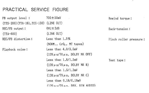

    Для Partagas:
    в мануале указано напряжения шума в 3,5мВ как я и писал выше.

    Цитата Сообщение от VeschiiOleg Посмотреть сообщение
    Для Partagas:
    Это значение указано для ленты первого типа и я упоминал об этом ранее. Мои 0,8 мВ это БЕЗ_ЛЕНТЫ. Т.е. разница может быть существенна - какого качества были ленты первого типа в 1979 году? Придут измерительные ленты и вот тогда можно будет поговорить предметно, а сейчас предлагаю воспринимать информацию о шумах в моей табличке как относительную без ленты и с лентами.
    Нет, уровень шума указывается всещда без ленты ,( так ленты могут на несколько дБ отличаться друг от друга), а в положении переключателя , соответствующего 1 типу.

    Согласно диаграмме уровней деки Айва- 6900 напряжение на лин выходе должно составлять -7.7дБ относительно 1В. Это есть 0VU. Мощностная (громкостная) составляющая сигнала.
    при использовании ленты 160нВб (0VU) на лин.выходе должно быть 410мВ. При использовании ленты Долби (200нВб) -т.е. на 2 дБ выше.(578мВ) Это все известно и без вашей помощи, достаточно посмотреть в мануале.
    Напряжение на лин выходе указано на самом деле для 250нвб/м (лента ТТА-161
    послушайте, вы патологический лгун? как можно нести такую ахинею.
    См аттач-черным по белому написано при использовании ТТА-161 измеритель уровня должен показать на значок Долби. А убедиться в том что эта лента имеет намагниченность 200нВб (Dolby NR level adjustment(B-type,C-type) 200nWb/m TCC-130 Dolby tone)можно просмотрев страницу по ссылке:
    http://www.almedio.co.jp/cassette.html
    находим на этой странице ленту ТСС-130 (полный аналог ТТА-161, но производства А-ВЕХ) и делаем выводы.
    К производству измерительных лент вас нельзя подпускать на пушечный выстрел, вы не знаете элементарного.
