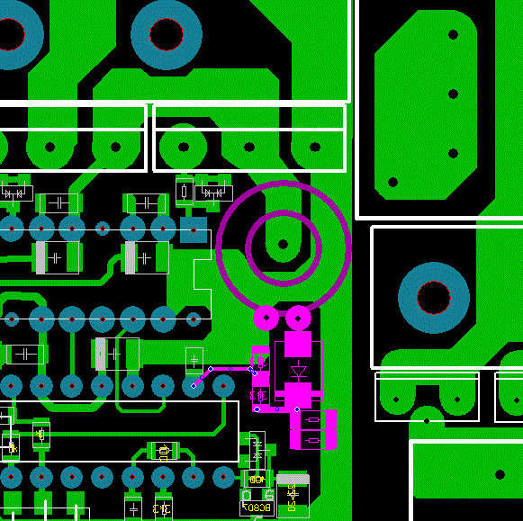

    Ув, witali какие намотачные данные ТТ на защите, какой диод можно поставить, какой наминал сопротов?

    50 витков, диод любой шоттки или быстрый, 2 реза по 50 ом

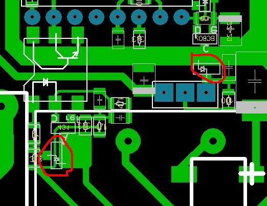

    Ув, witali какие стабилитроны стоят у вас?

    тот что справа либо 12 либо 15 вольт а сдева под напряжение подбирается выходное...
    ЗЫ так?

    тот что справа, 12 вольт, тот чтослева 12-30 он ограничивает напряжение на 431

    witali В вашей плате стоят STW20NM60 как я понял. Заменить IRFP360 или IRF740 можно?

    ПОПРОБУЙТЕ

    Ок спс попробую поставить. Посмотрел ваш вариант печатной платы имеются пара вопросов:
    Микросхемы у вас впаяны впаяны с обратной стороны платы? в обычном корпусе или смд?
    Не подключены R9 и R10 или их можно выкинуть?
    Имеет ли смысл ставить еще полевики для увеличения мощности?

    Микросхемы в DIPе, впаяны как и все детали. Плата нарисована со стороны проводников (вид снизу).
    Как же не подключены ?
    Не имеет смысла, 500Вт для данной схемы максимум.
    вы уверены? или могет быть имеете в виду эту реализацию?
    Я имею ввиду конкретно эту реализацию (емкости фильтра, выпрямительные диоды, ключи, габаритня мощность магнитопровода и т.д.)
