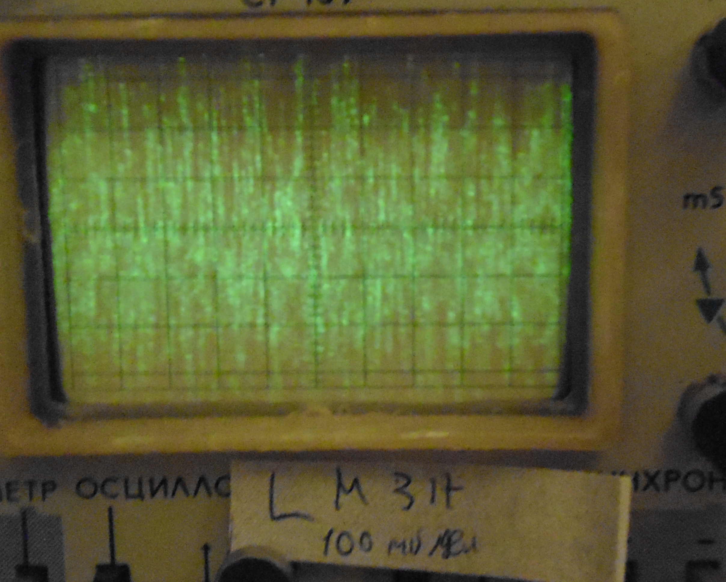

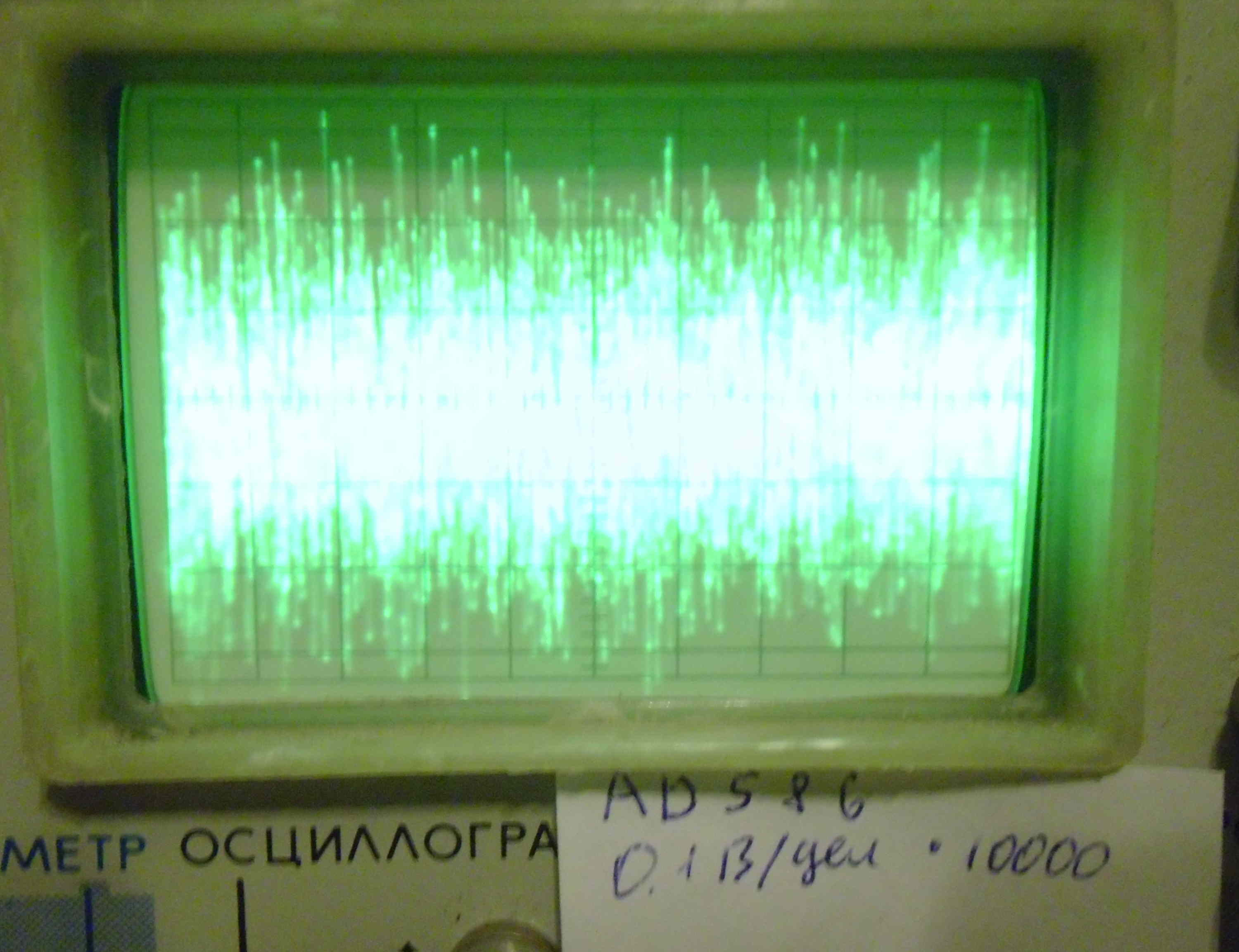

    +усилитель в 12500 раз, шум в звуковой полосе, приведенный ко входу, порядка микровольта. Очень хорошо видно отличие LM317 от AD586. Про грубость инструмента - правильно использовать все-таки спектральный анализ.

    steel_monkey, что 586 потише?
  8. #1247
    Старый знакомый Аватар для steel_monkey
    30.11.2008
    811
    Раза в 2-3. ЛМка от ОН семикондактор.

    цена деления наверно всё же 100 мкВ?
    100 милливольт / 12500 = 8 микровольт в клетке

    Два каскада на NE5534 в неинвертиркующем включении с резисторами 10К/90 Ом. Шум, приведенный ко входу, порядка 1 микровольта. Боюсь, такие значения компьютером напрямую не измерить, да и нет у меня приличной звуковушки.
    Хм, действительно неплохо, даже слишком неплохо . Если можно "пара" вопросов:
    Это Peak-to-Peak?
    Какова типа резисторы в делителе?
    Шум AD586 с шунтирующей емкостью уверенно регестрируется?
    ФНЧ для измерения используется, если да - с какой частотой среза?
    Да, в моей размах около 15..17uV. Но это осциллограмма, а в спектральном анализе можно наблюдать и гораздо меньшие уровни.

    Я не думаю, что таким образом можно оценить peak-topeak, да и не имеет случайный процесс, строго говоря, такой величины. А вот СКЗ с точностью плюс-минус лапоть можно, так как это энергетичский эквивалент постоянного тока. То есть нужно примерно оценить "коридор" напряжения.
    В делителе 0805 толстопленка 90 Ом и 10 Ком выводная металлопленка. На выходе ФНЧ второго порядка с частотой среза около 20 КГц. На входе конденсатор 1000 мкФ из серии с низкой утечной. Естественно, есть подстройка смещения у первого ОУ. На входе также стоит ФНЧ 100 Ом - 6.8 нФ.
    Шум 586-ой опоры регистрируется очень хорошо, даже слишком. Уж не левак ли.
    Я не собирался в рамках этих измерений какой-либо строгой "шумологией", мне нужны были оценки в относительной степени, плюс определить, есть ли корреляций опоры и сигнала на звуковых частотах, чтобы определить, почему аккумулятор вносит столь явную деградацию.
    Чет-то мне тоже кажется странным. По крайней мере разница с 317-ым должна быть не в 2..3 раза, а на порядок или более. Хотя у опорников обычно шум оптимизирован по НЧ (в даташитах приводится шум в полосе до 10Гц, а выше - он растет), я при измерениях вообще резал R-C цепью 5R-100uF.

    Тем не менее, шум системы с замкнутыми щупами в 10 раз ниже, чем у АД586. А если учесть, что средние величины складываются герметрически, вклад в нулевом приближении невелик.

    10ком в ОС? Не многовато ли для тихих-тихих шумов?
    О, с замкнутыми тише... А если замкнуть, но подключить к плате просто в землю - в точку измерения?

    По-моему ничего существенно не изменялось.
