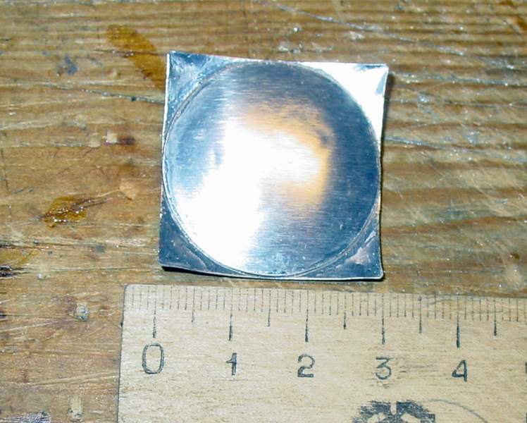

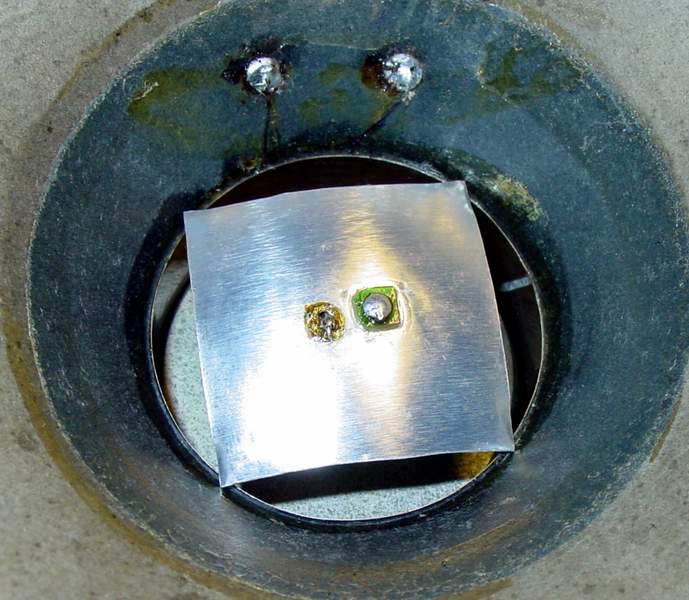

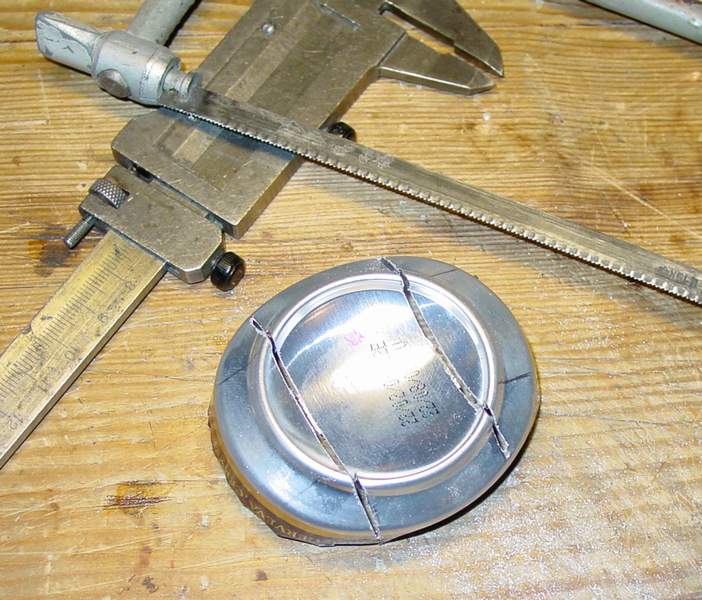

    А я пока с баночками пивными баловался. Хочу несколько разных геометрий опробовать. Вот первые экзерсисы Замерять, наверное, сегодня вечером буду. Динамик 10ГД30Е на альнико, ЗК перемотана на каркасе из бериллиевой бронзы. Был почти полный труп.
    Можно наверное еще крепеж типа звезда Соломона или Давида попробовать (5-6 точек контакта). Было бы интересно взглянуть на поведение резонанса конструкции в зависимости от числа точек контакта датчика с катушкой. Только пьезик должен быть один и тот же во всех экспериментах.
    Nota Bene, а чем колпак к квадрату клеили, термоклей?
    1) Не слишком "жидкие" ноги-уголочки получаются?
    2) Правильно ли стремиться закрепить капсулу на катушку?
    Может зять банку побольше опереть квадрат на диффузор, вентиляция останется, жёстскость опор лучше будет.
    Головка специально взята "абыкакая"?
    Пьезиков с Ф20мм у меня целая куча, хочу еще попробовать шестиугольник. Звезды - не знаю, надо порисовать сначала, на катушке с Ф40мм и пьезиком в Ф20мм такое может реализовать и не удастся. Конструкцию клеил суперклеем (циан-акрилат), к динамику пока на термоклей посадил, чтобы менять можно было в процессе экспериментов.
    1) - да, возможно. Посмотрим, пивных банок пока хватает
    2) - ИМХО, да. В свое время наборолся с влиянием деформации диффузора во время работы на датчик. Да и задержка распространения сигнала поменьше будет.
