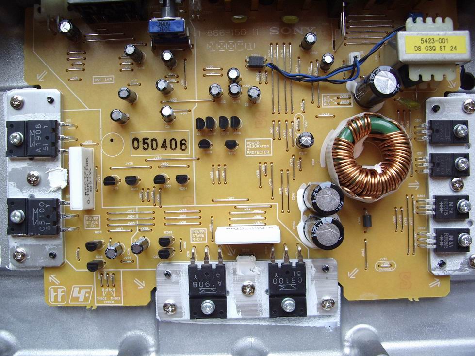

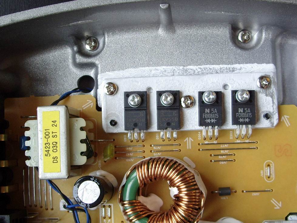

    А фотку потрохов *соньки* возможно(???) или модель какая хотя бы?

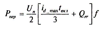

    Разве такое реально ???? имеется ПН от Norf с 2-мя парами 3205. На данный момент задумался о площади радиатора для MOSFET. Вот что выходит, ток нагрузки прикинул максимум 15А, в итоге
    15*15*(008/2)=0,9W на 4 транзюка. Выходит что на один транзюк при таком токе в 15А приходится всего по 0,225W, не верю. Слишком холодные они получаются для данного случая
    Так может ставить готовый радиатор от БП компа 5*9 см и забыть ????
    Формула такого вида годиться разве что на постоянную активную MOSFETов нагрузку(чистое R ). Точнее будет ↓↓↓
    [B]7doswerfertu7[B] Не открывается Ваша ссылка.
    В посте 2977 малость тупанул, иммелось в виду ток потребления ПН. отсюда 30А возьмём, выходит при таком раскладе по 0,9W 1 MOSFET и то
    Пробую починять ↓↓↓↓↓↓↓↓↓↓↓

    7doswerfertu7 Спасибо. Просчитал, что при 50C окр.среды и мощностью 3,6w необходим радиатор площадью 49-50 см^2 и толщиной 3 мм.
    Сейчас посчитаю по Вашей формуле, это я понимаю для одного MOSFET???

    ↓↓↓↓↓↓↓↓↓↓↓ - НУ ТИПА ФОТО ВНИЗУ
    ДА ДЛЯ 1-ГО КЛЮЧА
    ВООБЩЕ-ТО ПЛОЩАДЁНКА ДЛЯ ПРАКТИКИ МАЛОВАТО
    БУДЕТ. ЕСЛИ ТОЛЬКО + FAN

    Значит поставим, больше. Хотя не пойму расчёт то выдал при 50С воздуха и 100С в пределе на MOSFET. Раз практика говорит, что мало, значит мало.

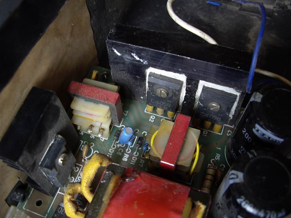

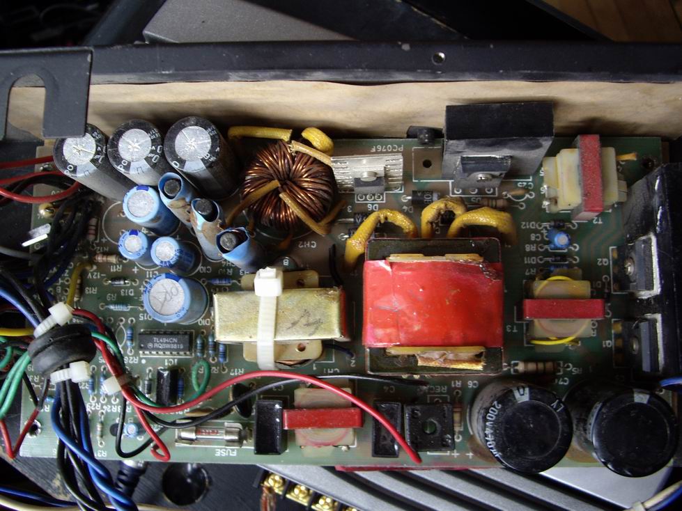

    Вот фотки SONY и БП. Это не тот БП который 300W, а второй,
    который тоже типа от ПК но не понятно от какого, скорее всего тоже
    от чего-то промышленного. Думаю он ватт 150, судя по тому что у него на входе 3А пред стоит. В блоке 300W стоит на 6A. Как определить мощность я не знаю, по размерам он больше и вентилятора там нет. Даже при большой нагрузке все радиаторы холодные, хотя на этом блоке питание, как я уже говорил, проседает сразу до 10V при подключении к усилителю и при большой громкости светодиоды на усилке начинают помигивать.
    А модель усилителя - SONY XM-SD12X
    Неплохой усь - в рамках своего бюджетного класса .
    По заявленным на него данным:Потребляемый ток (А) - номинальная выходная мощность при 4 Ом 15.0 .
    Так что 300 БП его вполне потянет . Кондёрчик не помешал конечно бы.
    Если неохота морочиться- наместо С поставь АКБ 8 - 20 А\ч(с мотоцикла щас сезон не кончился ,а со снегохода ща самое то .Наступит зима -наоборот с мото). Если не имеется ,то арендуй у друга-друзей, не забыв торжественно пообещать исполнять ТО-1;ТО-2;ТО-3 и т. д. для АКБ.
    Но на бепешнике U вых лучше поднять где-нить 13,8v

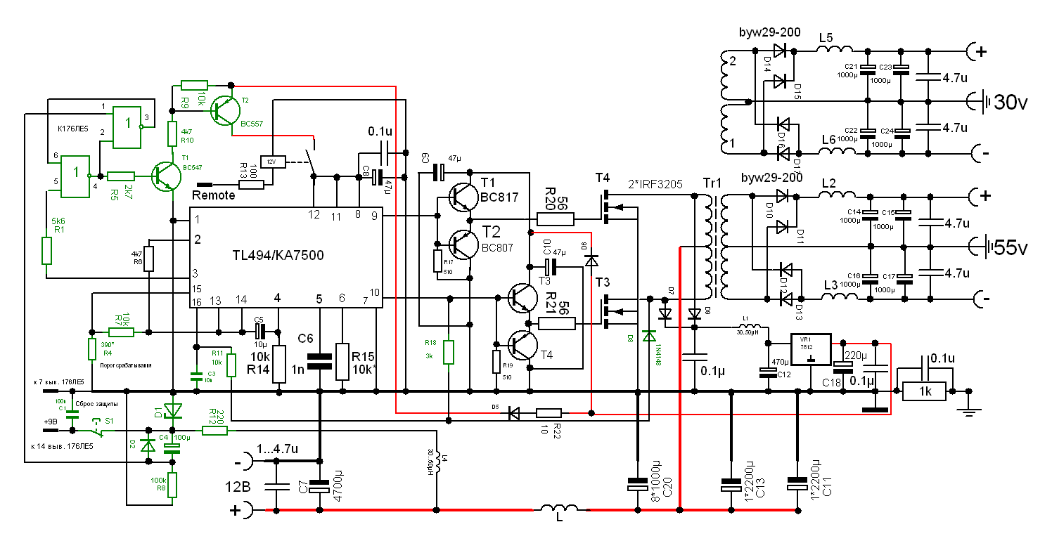

    В виду того, что автора ПН (NORF Олег) отыскать пока не удаётся, прошу совета и помощи.
    Дело в том , что схема работоспособна, но не могу понять по какой причине вызвано сильное падения напряжения на выходе ПН. На ХХ напруга составляет 38 вольт при 12 на входе. Усил Ускова нагрузил на 4 Ом резюк, при номинале R4-470 Ом (порог срабатывания защиты ПН) максимальная моща по осцилц составила 25W. При этом напруга упала до +-10 вольт. R4 заменил на 1к5 в данном случае напруга просела до 26 вольт и моща составила на 2 Ом 120W. Вчера пробовал грузит ПН резюком, при токе нагрузки 3A напруга проседает до 30 вольт. По входу на акуме просела до 11 вольт. Просмотрел участок с акума до транса в поиске просадок в этом месте, так всё ОК. Не могу понять что мудрить. Пробовал R4 увеличить до 6к8 без результата. HELP !!!!!!!!!!!

    aknodik, чего там R6 делает? Кстати, с 12.8в до 11.5в на 55А/ч АКБ падает где-то при 50-70А.
  18. #1257
    Новичок Аватар для Bender
    28.12.2005
    Красногорск
    1,595
    а мне не нравиться эта схема.....
    что за обвязка ОУ?
    Или на рисунке не так пронумерованы выводы МС или это просто...выход МС через R11R18 на 16 вход..Если всё действительно собрано по схеме, то странно как оно вообще дышит.
    В схеме нет ни стабилизации выходного напряжения, ни защиты по току, все манипуляции можно производить по 4 ноге, инв. входы ОУ повесить на 13 ногу, неинв. вх на 7 и будет Вам счастье.
    Я бы на Вашем месте набросал за пару минут другую схему и за часик другой собрал из уже задействованных компонентов.

    aknodik,R6 замени перемычкой. Отключи каракули временно - надо локализовать неисправность.
    Bender, Есть таки защита!

    M - 16. защита от чего?
    зы: по току, путём контроля тока через 1 ключ одного плеча ?
    хмм...maybe, maybe

    Bender, Рекомендую воспользоваться поиском по словосочетанию "красные каракули" в этой ветке.Просто принцип использования канала ключа в качестве датчика тока здесь регулярно обсуждаеся и ветка пухнет как на дрожжах.
    Прочитал дополнение. Было бы интересно увидеть Ваш метод для данного применения (если нет схемы,то вкратце так сказать намёками).
