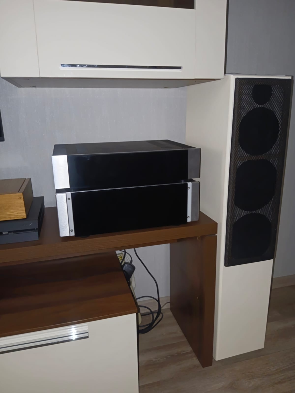

    Вписал в общую картину.
Название:	WhatsApp Image 2024-11-14 at 09.16.59.jpeg
