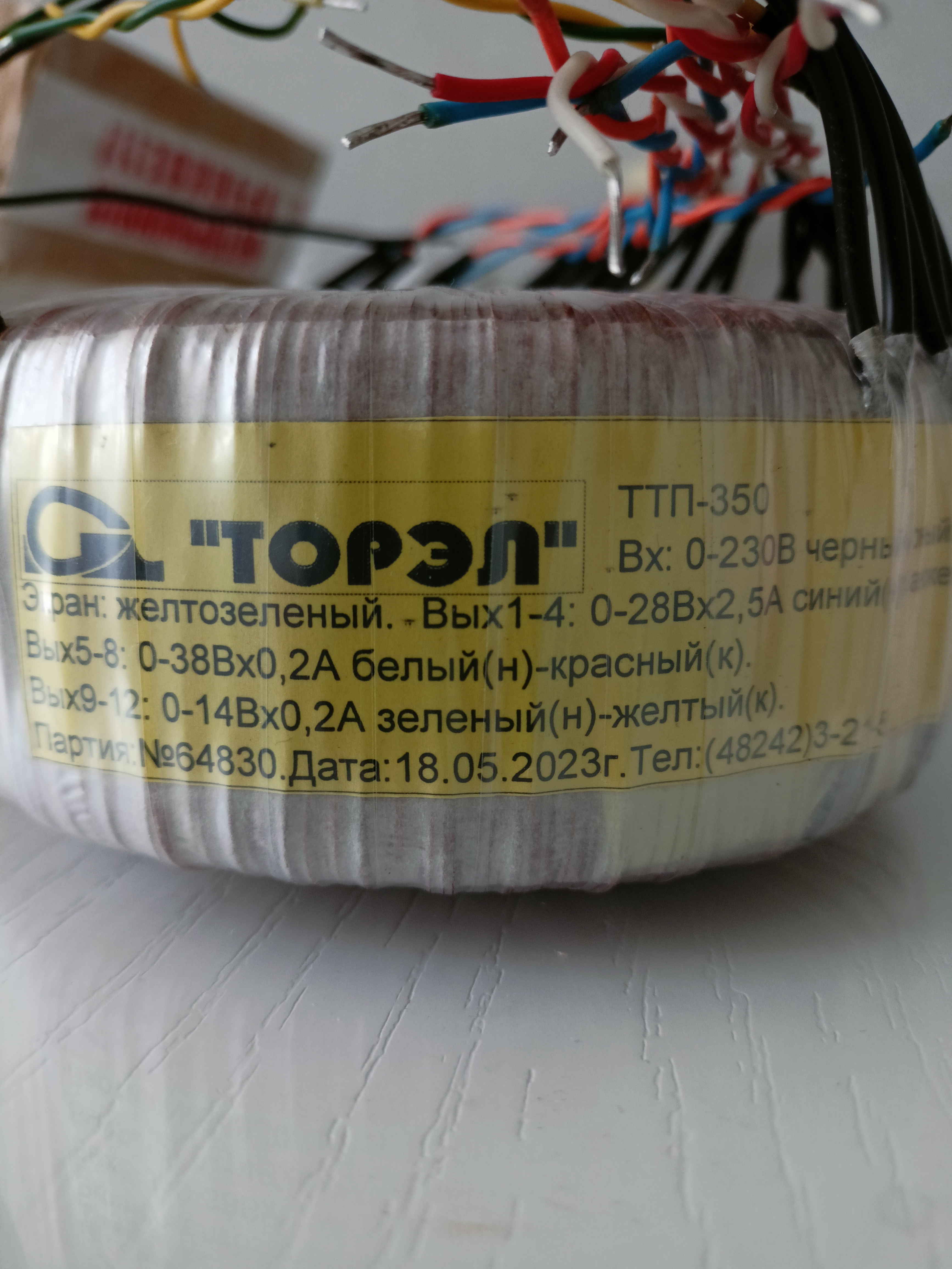

    Частый гость Аватар для dsimon
    05.02.2021
    120
    По умолчанию Re: YES - 6
    Цитата Сообщение от farenheit Посмотреть сообщение
    dsimon,
    индукция 1.2 Тл, мощность 350 - 450 ВА.
    Вторички под нагрузкой:
    4 х28 В, ток 2.5 - 3.5 А,
    4 х 38 В ток 0.2 А.
    опционально для преда: 4 х 12-14 В ток 0.2 А, либо две 24 х 28 В с отводом от средней точки.
    Пропитка, экран, крепеж.
    Выпрямленное напряжение на холостом ходу на силовых обмотках вышло около 40 В.
    Напряжение вторичек для преда зависит от предполагаемых к использованию стабилизаторов. Я планировал изначально ЛМ 317-337, поэтому мне нужно было выпрямленное 19 В, поэтому у меня 14 В переменного, хотя и 12 В достаточно.
    А мощность силовых обмоток - сколько не жалко. Кому то и 2.5 А перебор, а кому то и 3.5 А в самый раз.
    И ещё, для трансов 350 ВА Торел использует стандартные сердечники на 450 ВА габаритной мощности, поэтому для силовых обмоток необязательно задирать мощность. Мне достаточно 2.5 А, что эквивалент 140ВА на канал. В реальности же мощность выше из за более габаритного сердечника. Просто мотать будут более тонким проводом.
    Самое главное - изготавливают ОЧЕНЬ ДОЛГО
    Вложение 437317
    Сейчас нужно подтвердить заказ от торрела.
    Четыре обмотки по 38 вольт и 200 мА это корректно?
    Для питания предвыходного каскада yes6?
    Да , корректно .

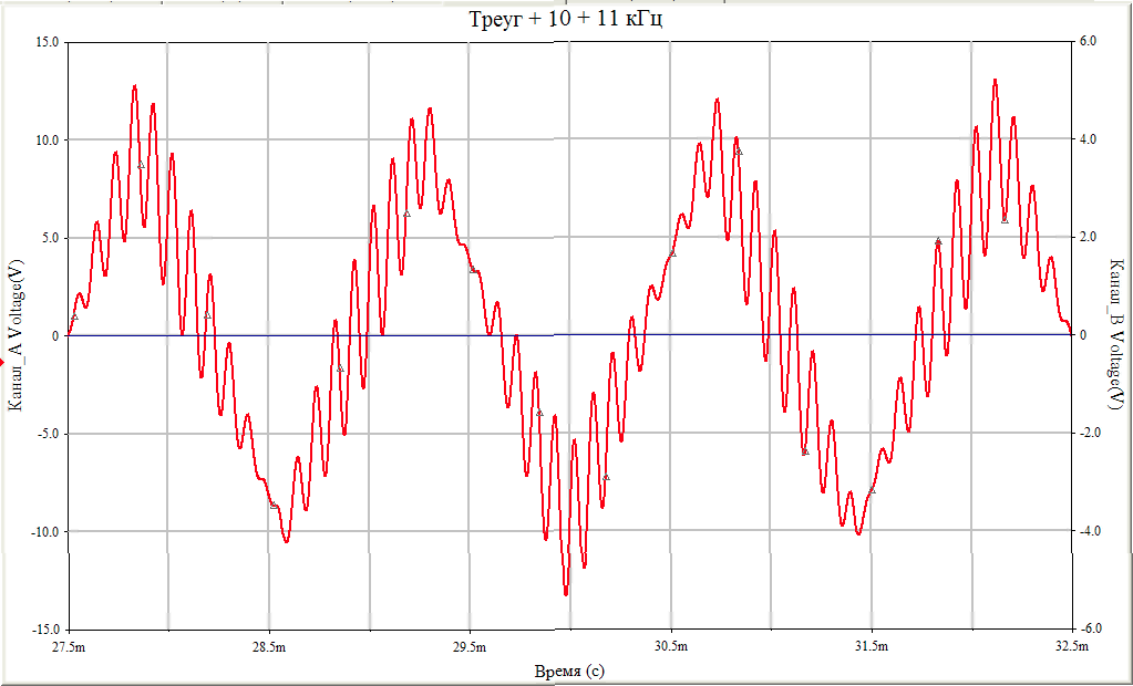

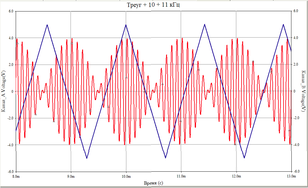

    Сегодня сделал такой тест : измерение интермодуляции в динамичном режиме .
    Тест-сигнал это смесь на выходе усилителя - треугольного - 700Гц - 40V p-p и два синуса 10кГц и 11кГц - по 6V-p-p .
    Вот как выглядит тест-сигнал :
Название:	Треуг 700Гц и синус 10 + 11 кГц..png

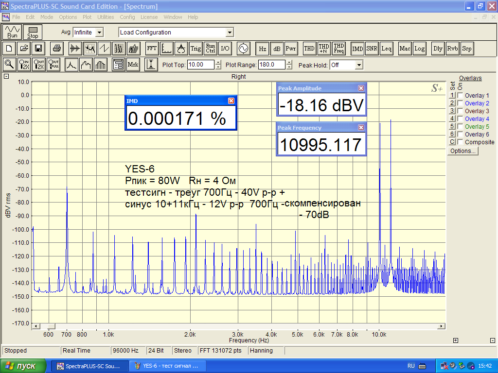

    а вот результат теста YES-6 :
Название:	YES-6 - тест сигнал - IMD.....PNG
    и вот что подавалось на вход :
Название:	Тест измер сигнала.PNG
    Этот тест явно чувствительнее чем ранее измеренный ( треуг 700Гц + синус 10кГц ).

  20. #1239
    23.01.2006
    г.Орел
    35
    1,159
    Геннадий, а это с блоком ПОС или нет?
    Хотя я понимаю, что на этих частотах он уже не работает.
    Денис.
  21. #1240
    Аватар для Геннадий3
    04.11.2009
    76
    2,510
    Да , третий провод не подключен , это на нагрузке 4 Ома на клеммах усилителя
    Пс
    А наверное стоит посмотреть что там будет на клеммах АС с ПОС при таком тест сигнале .
