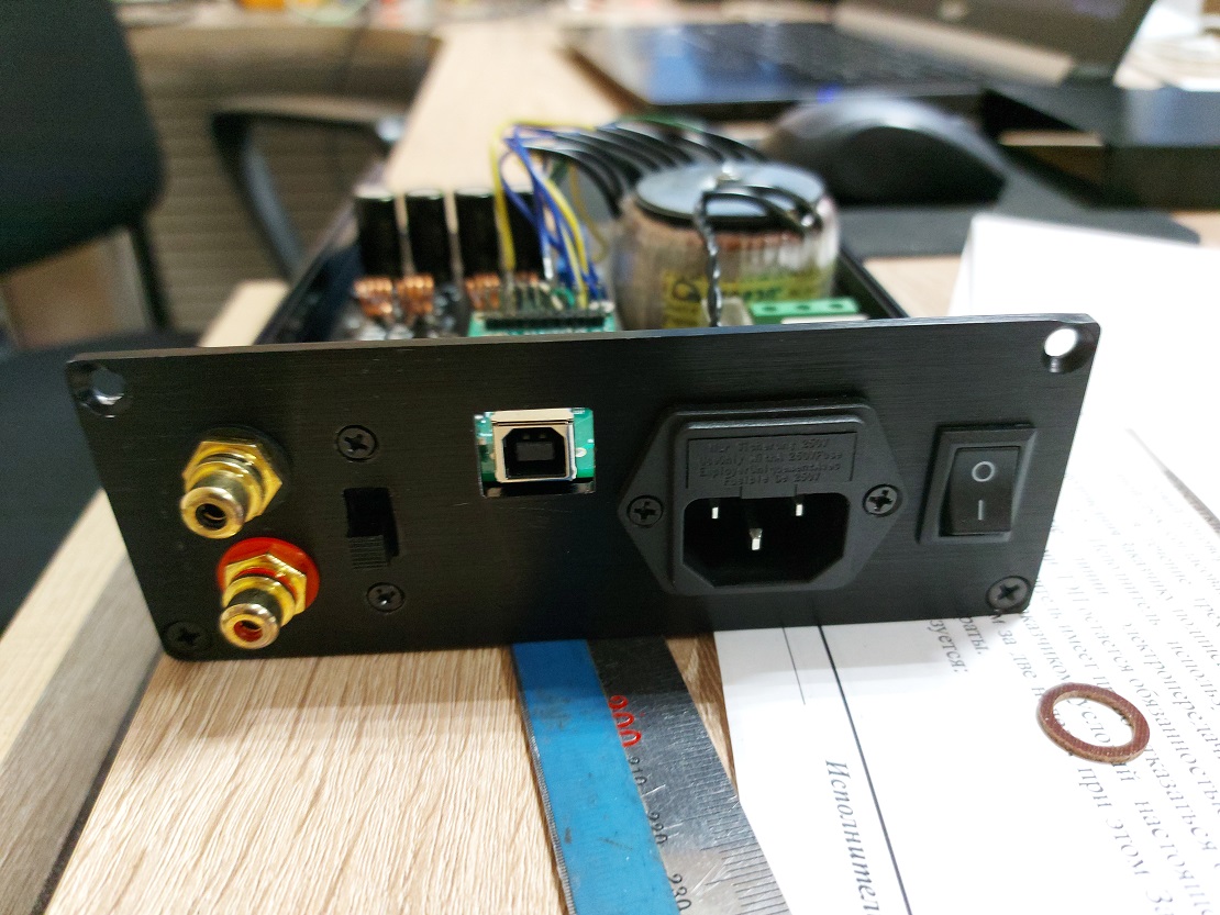

    Пакую в корпус. Пока только сам ЦАП. Хочу туда еще ушник поставить. Заказал платы, а пока просто с удовольствием слушаю ЦАП.Нажмите на изображение для увеличения.

    Безотносительно ЦАП и ушников, пришел к выводу, что узкий корпус с узкой мордой весьма неудобен для впихивания туда чего бы то ни было.
  19. #1238
    14.01.2020
    15
    По умолчанию Re: Пилим "DYK DAC" на PCM1794 под "AMANERO"
    Да уж... компоновка, слесарка, и еще разработка печатки для ушнинка заняло неделю! Просто мне нужен был компактный настольный вариант.
    PS да и с электромагнитными наводками при таком монтаже могут быть проблемы. У меня вроде прокатило. Ушник впихну - померяю.

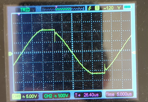

    Наконец, собрал с ушником в корпус. Ушник по схеме Виктора Жуковского. Звук отличный. Клип ушника на 20 кГц - для сверхглубокоосника это нормально. Проверил, подав сигнал с ЗГ. В реале клипа не будет, т.к. при Ку =3 максимальная амплитуда = 9В, при выходном сигнале с ЦАПА 3В (ампл.) Ушник в устройстве может использоваться как мощный пред., т.е. есть переключатель выхода на RCA c ЦАП-а или с ушника.
