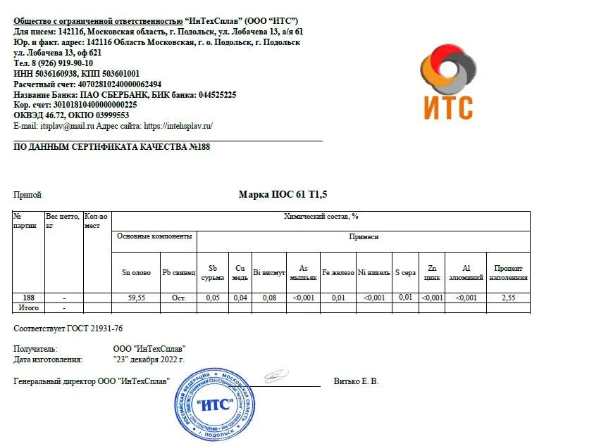

    Спасибо за описание реального опыта! Но все таки как то опасно применять экзотику ПОСК50-18. Самому бы послушать как звучит в сравнении с классикой Sn/Pb. На счет блестящей поверхности: есть китайские припои, блестят как зеркало, но по составу полный сурогат.
    Посмотрел цены на олово https://www.elec.ru/lme/tin/. Оказывается давно уже идет чехарда с ценообразованием. Я в 2020 году брал 0.5кг импортного припоя за 800р. Сейчас цена на сырье подскачила в 2-3 раза, поэтому о прежних ценах даже мечтать не приходится.
    Хочу попробывать что то из отечественного: Рязань 2 завода ЗМС И ПМП, Москва "Векта 21 век", Новосибирск "Завод припоев". Кто-нибудь имел дела с ними, как вам они в работе и звуке? Смотрю больше в сторону ЗМС - его припой и в авиации и в военке используют.

    вон что ИнТехСплав прислал по своему припою, прям сказка:
Название:	solder ИТС ИнТехСплав.jpg
  21. #1240
    18.02.2011
    Петербург
    4,905
    По умолчанию Re: Посоветуйте припой
    А что такое "Процент наполнеННия", кто знает?
