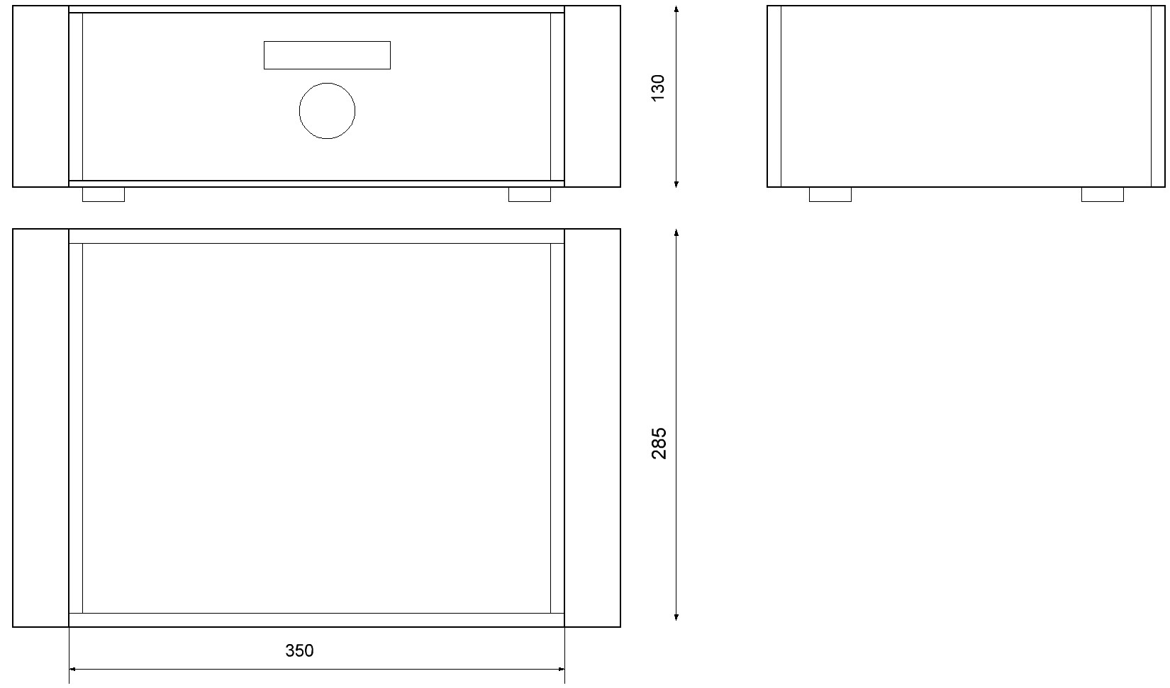

  20. #1239
    13.11.2007
    МО Салтыковка
    77
    12,195
    По умолчанию Re: Конструируем корпус усилителя
    Достал аллюминивую шину 120х10мм.
    Собираюсь делать такой корпус:
    Андрей Константинович
  21. #1240
    26.03.2008
    Usa
    1,264
    А соединять шины как? Сваркой?
