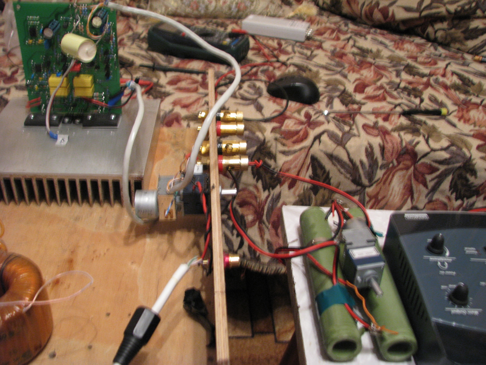

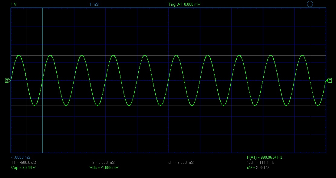

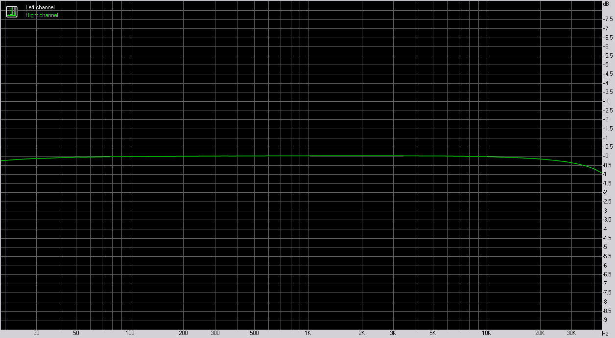

    ....не дождался выходных....достал "причендалы" с подключённым "Крыловским"...совдеповский с65 не стал доставать....подключил комп с RMAA....вывернул регулятор громкости на максимум...подрегулировал РМАА, вылетели
    предохранители (ток покоя 150ма).....одним словом наблюдая как накаляются предохранители и щупая транзисторы (а они нагрелись капитально!!!, решил палить, так палить усилок...истина дороже)....РМАА выдаёт тестовые импульсы различные по амплитуде! И выходная картина в тестовой таблице....
ID:	158789   Нажмите на изображение для увеличения.
ID:	158790   Нажмите на изображение для увеличения.
ID:	158791   Нажмите на изображение для увеличения.
ID:	158793   Нажмите на изображение для увеличения.

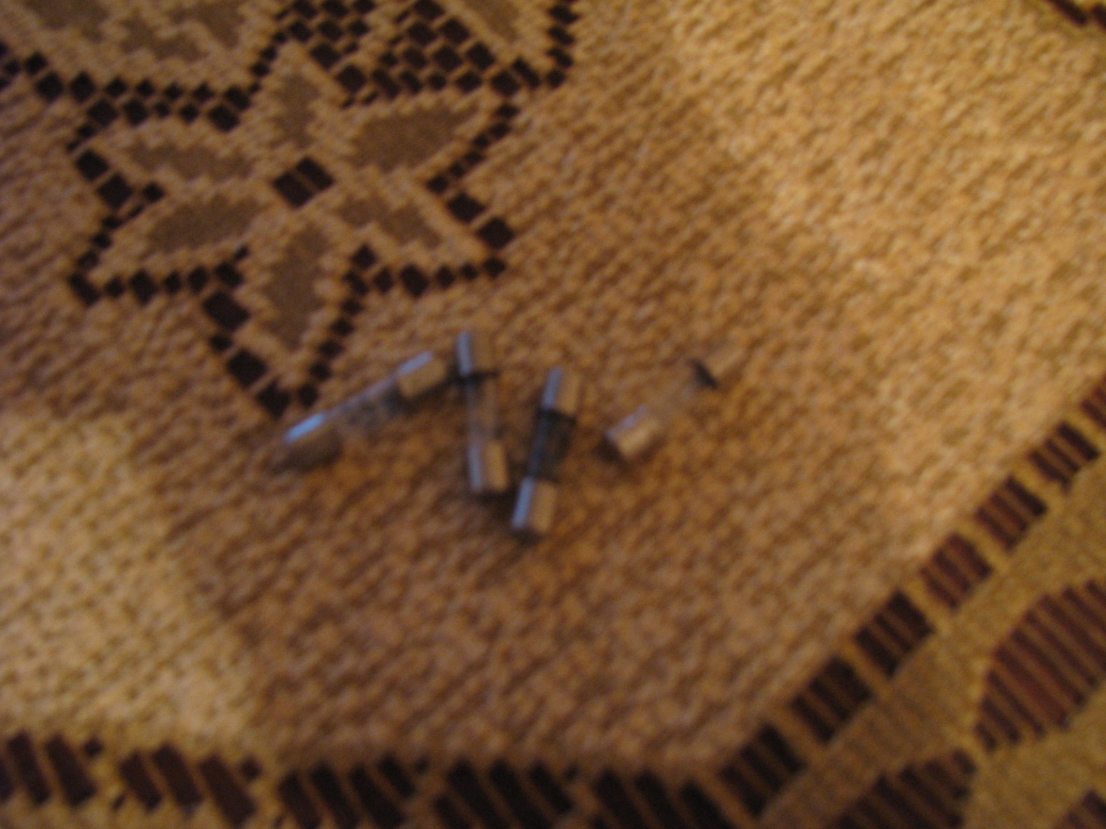

    .....в качестве подтверждения..сгоревшие предохранители....а чтобы ответить по фиксированным показателям мощности, необходимо работать через "спектру"!

  10. #1229
    30.05.2005
    2,196
    По умолчанию Re: Без ОООС
    das2, спасибо.
    Честно говоря ожидал картинок пострашнее .
    Всё же желательно указывать напряжение на выходе и сопротивление нагрузки.
    E=mc^2 ± 3 dB

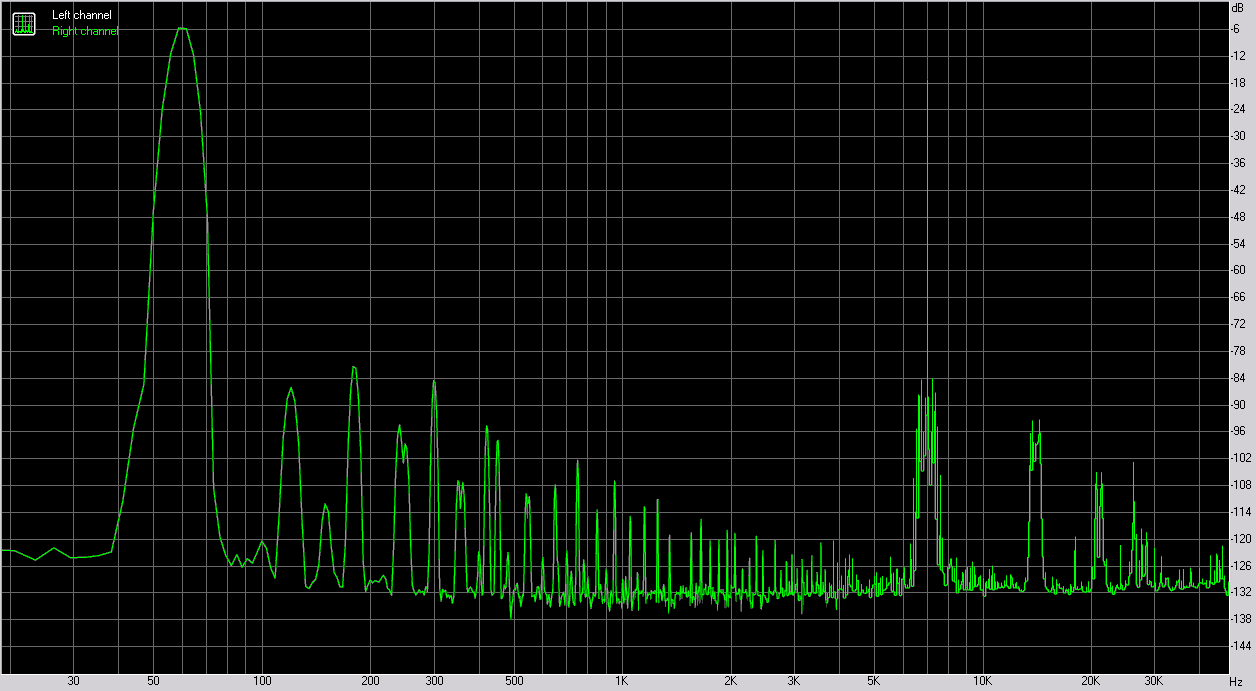

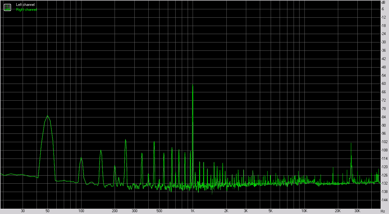

    ---------- Добавлено в 22:58 ---------- Предыдущее сообщение в 22:54 ----------
    Совсем не обязательно. Достаточно один раз определить номинальное напряжение линейного выхода вашей карты, а это должно быть указано в ее характеристиках, и проверяется осцилографом (в РМАА). Линейный вход всегда двигать на максимум. Тогда уровень сигнала в тестах РМАА четко переводится в Вольты.
    -3 дБ - значит в 1.41 раз меньше номинального, и т.п.
    ---------- Добавлено в 23:44 ---------- Предыдущее сообщение в 22:58 ----------
    И выходная картина
    1. Пульсации питания хорошие, маленькие, и полностью теряются за наводками (помехами) разных видов.
    2. Наводку 50 Гц нужно бороть. Она не зависит от наличия ООС, и определяется только конструкцией и кабелями.
    3. Наводки от силового трансформатора, и еще не знаю, откуда (150, 250 , 350 Гц и т.д.) - нужно тоже пытаться всячески уменьшать (двигать проводочки, друг относительно друга, под спектроанализатором РМАА).

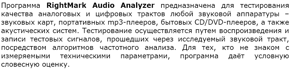

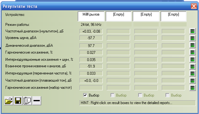

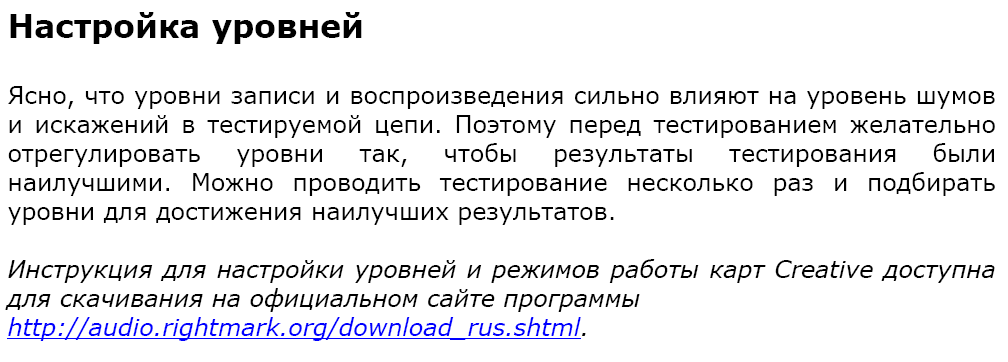

    Добрый день! …..Ну я вчера «загрузился»! Работая РМАА, я руководствовался инструкцией
    с сайта (см. выдержки), поэтому «красиво» и получилось. Для меня было важно увидеть не проценты искажений ( я и так представляю, на что способен безосный усилитель), а те возможные «выбросы», для их последующего возможного устранения. В этом смысле РМАА подходит
    для оперативного контроля (нажал-увидел-подстроил-нажал-увидел). Те вопросы которые задали коллеги, по фактам не корректного снятия характеристик, правильные. Поэтому вечером я попытался на них ответить….но это опять получились «усреднённые» показатели. Для получения «цифер» /зависимости от мощности, необходимо формировать программой тестовые сигналы
    (см. статьи Лукина в «Радиохобби»)….муторно, лучше посмотреть в «спектре».
    Возвращаясь ко вчерашней лабораторной работе …..осциллограф не смог подключить, поэтому
    работал «на глаз»…На карте, регулятор уровня выхода на максимум, регулятор громкости на максимум, регулятор уровня входа регулировал уровень сигнала в районе -3..-3,5Дб…
    Предохранители, сразу при тесте вылетели, пристрелялся уменьшая громкость и сжигая предохранители к уровню при котором они «тлели» (дошёл до ручки…регулировка усилителя по предохранителям, Rнагр=7ом,регулятор громкости "близко" к максимуму). Уровень поддерживал в районе -3,5Дб. Результат Вы видите в таблице.
    Но есть особенность усилителя….у Милла с ростом тока покоя уменьшаются гарм.искаж…
    Так вот... по началу тестировал с показаниями гармоник 0,05-0,06% (что соответствует замерам
    снятыми Константиновичем)….а потом «погоняв» усилитель и догнав температуру выходных транзисторов до уровня, что пальцем не дотронуться…Кг, упал до 0,027%...подозреваю, что
    ток покоя вырос, что и повлияло на конечный замер. Но тем не менее визуализация искажений получилась и направление «шлифовки» указанное Вами верно…будем доводить…ну а по цифрам
    искажений? Нам всем давно всё ясно …безосный усилитель….
    Да, ещё ….гоняя Виталин генератором….линеен от 20Гц до 230кГц…

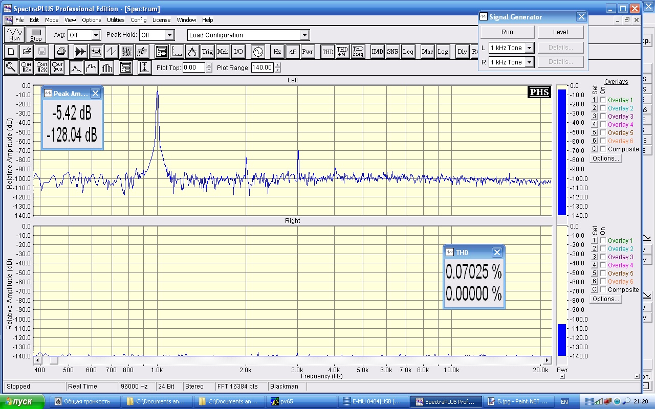

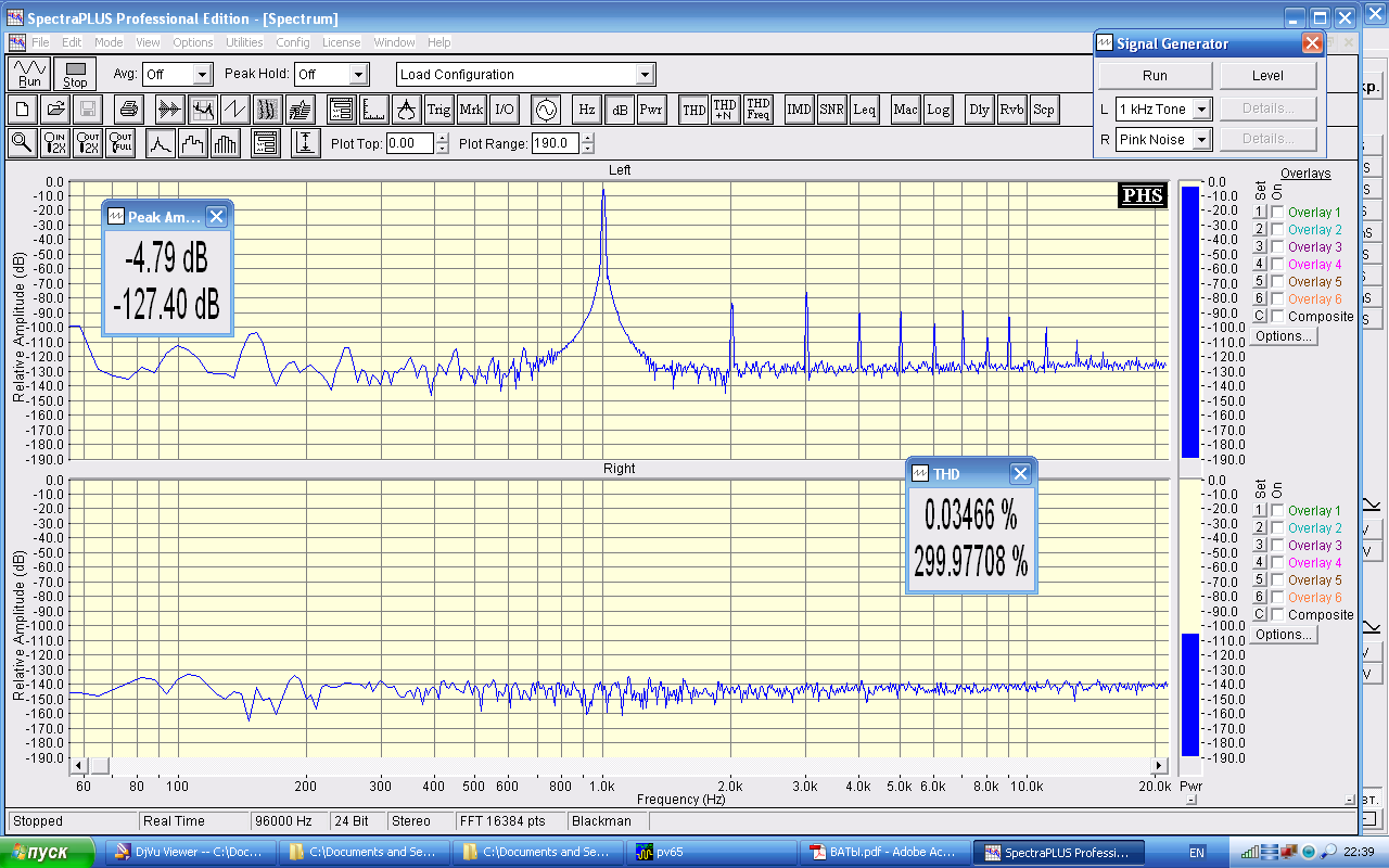

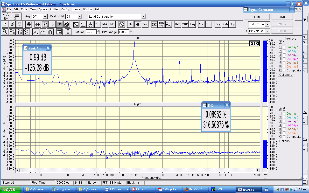

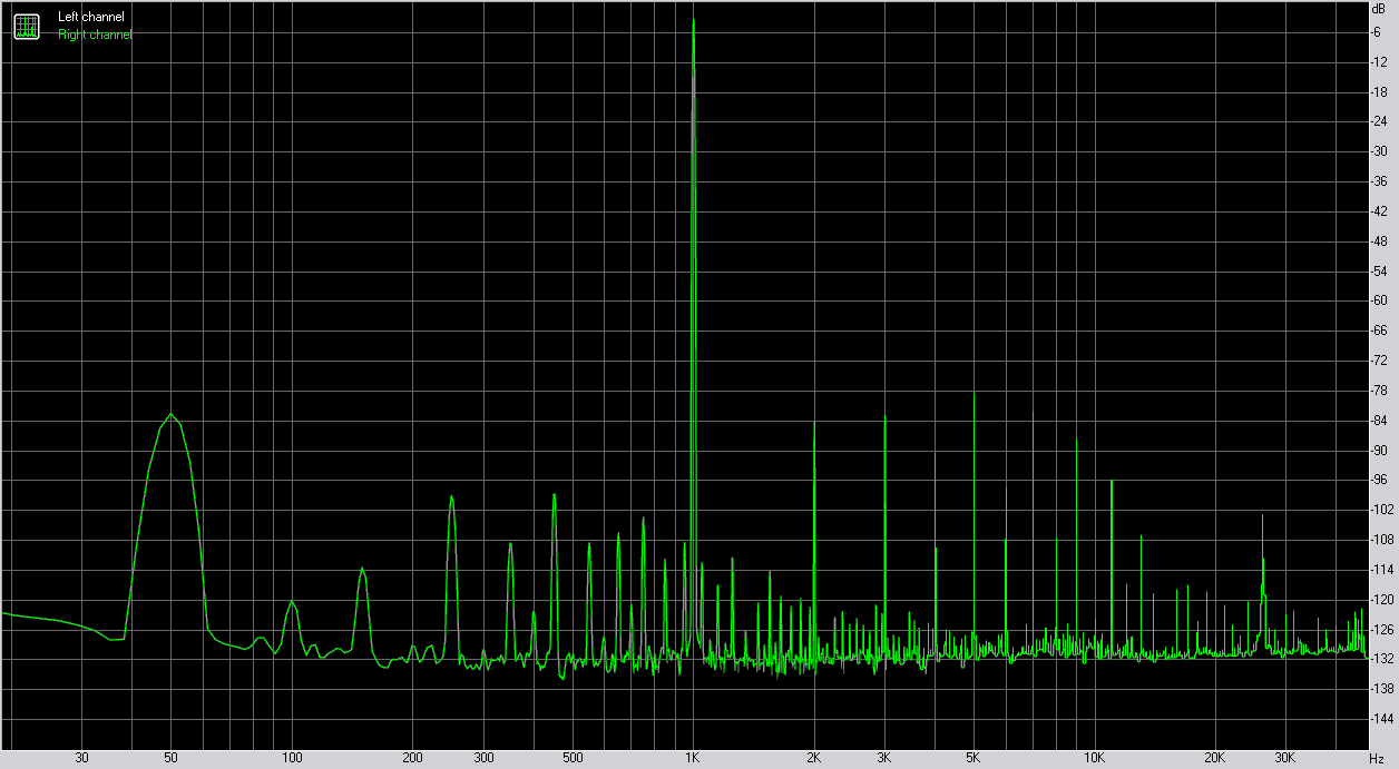

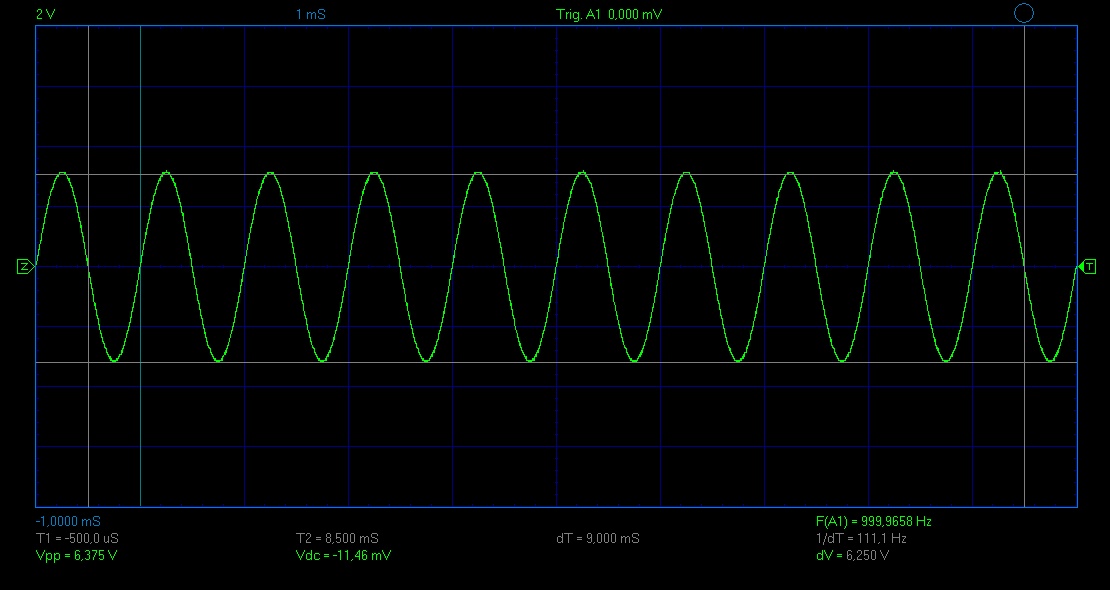

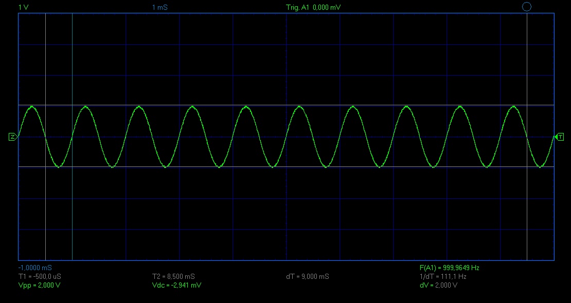

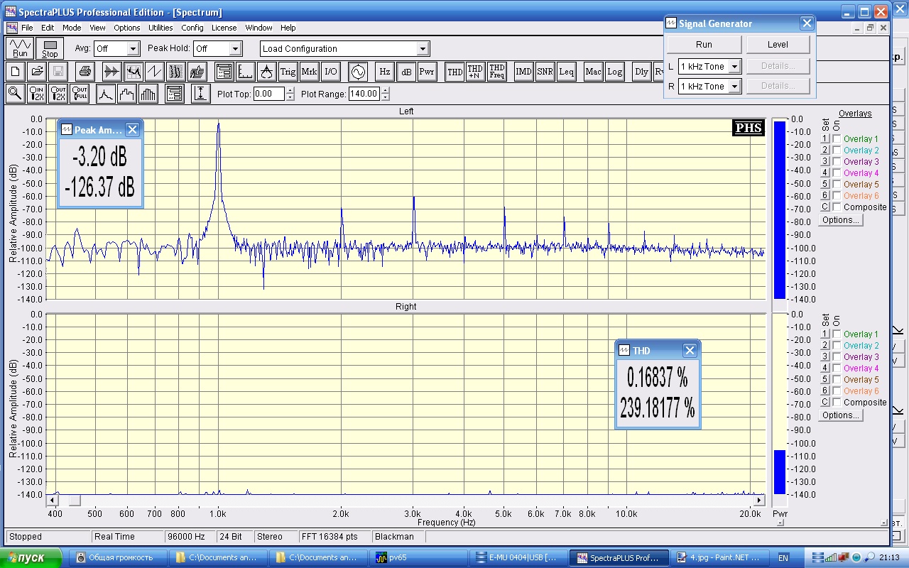

    Промерил «Спектрой» …пока не особо владею …
    Rн=7ом 5вт/6,25В; 50Вт/20В; 90Вт/27,81В....ограничение синуса на 33В
ID:	158986   Нажмите на изображение для увеличения.
ID:	158987   Нажмите на изображение для увеличения.
ID:	158988   Нажмите на изображение для увеличения.
ID:	158990   Нажмите на изображение для увеличения.
  14. #1233
    Завсегдатай Аватар для Vovk
    24.12.2004
    Зеленьій клин
    2,855
    90Вт/27,81В..
    Длинный ("жестий") спектр, т.е., на такой мощности работает не хорошо

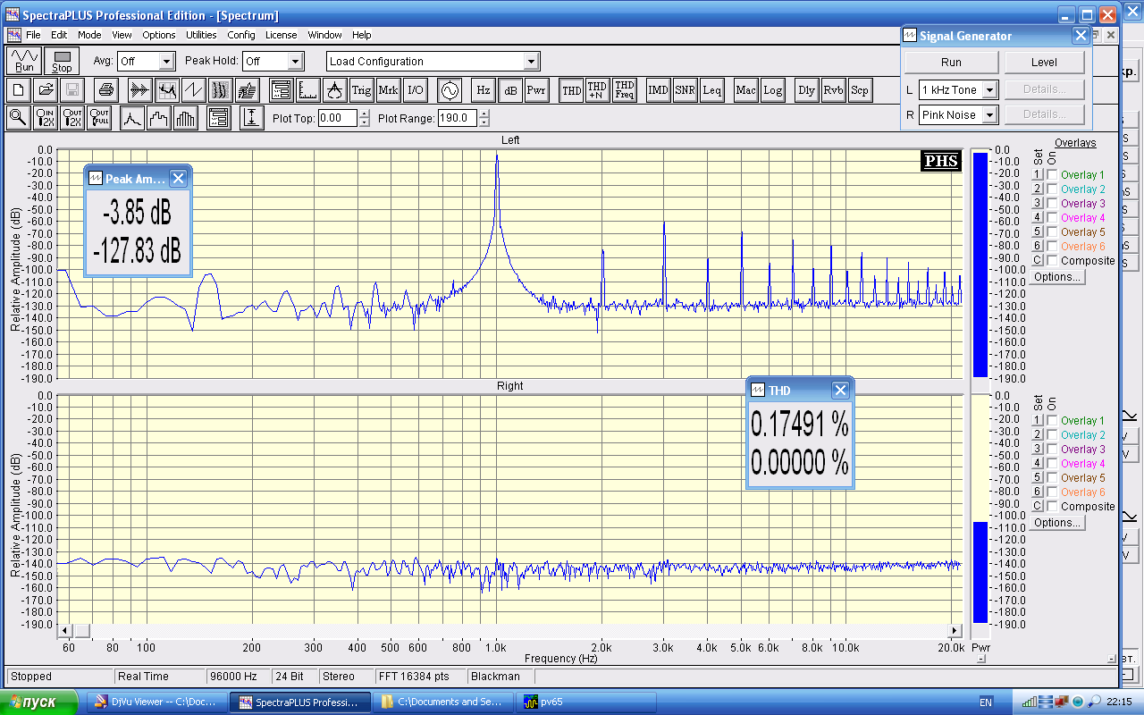

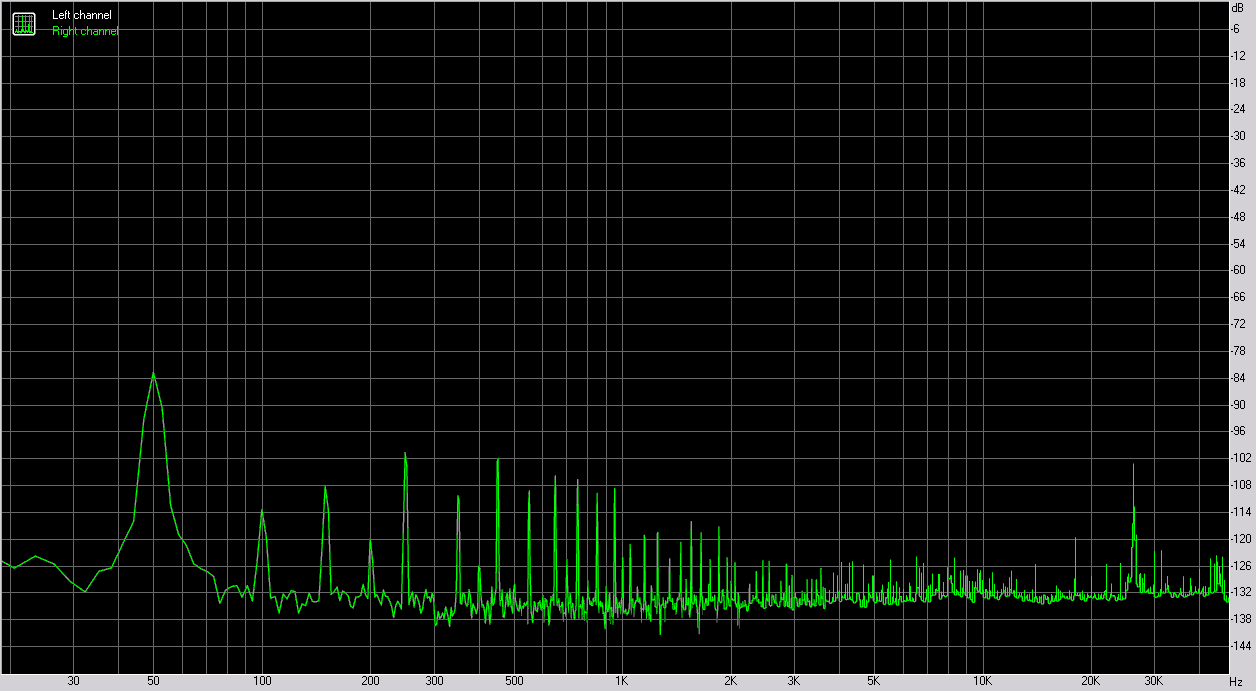

  15. #1234
    18.03.2010
    Московская обл возраст: 57
    627

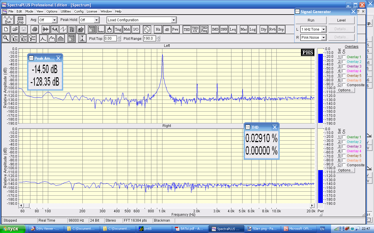

    ....изменяя ток покоя выходного каскада....вроде бы хвост уменьшается
  16. #1235
    13.11.2007
    МО Салтыковка
    77
    12,195
    Сергей, привет.
    В одном канале показывай, что на входе усилителя, а на другом, что на выходе. Будет очень наглядно!
    И ограничь диапазон -140дб.
    Андрей Константинович
