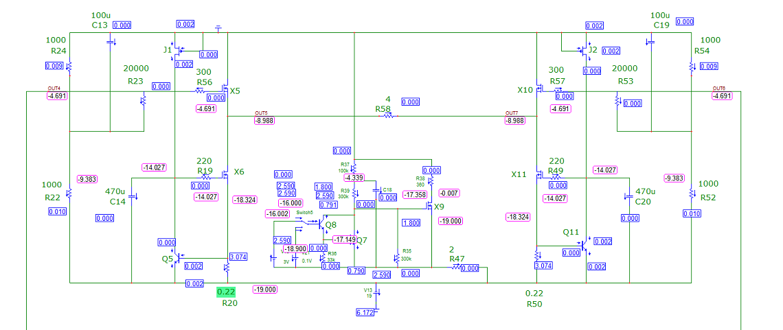

    Номиналы и цифры немного отличаются:
Название:	57d72f4290245_3.PNG.16d2c90913bdbd6e686a6e95f380d241.PNG.5a9909abfb648a7f0ca1d874257d4809.PNG
    Опыт прослушивания очень разной аппаратуры, как по цене, так и качеству имеется.
    Я уже попробовал разные IRF/IRL - они звучат, как мне кажется, похоже.
    Cree немного заинтриговали. Насчет неправильного звука вы правы - первое впечатление часто обманчиво.
    Думаю попробовать понизить ток и повысить напряжение, послушать еще.

    Олег Юрьич в своём Power Amp е, в какой то модели, использовал 2SK1358. Писали, вроде, что хорошо звучит. Попробуйте. Он тоже высоковольтный, но характеристики у него другие. Или переходите на радиочастотники. Но с ними конструктивной мороки много. Хотите их послушать, приезжайте в Краснодар.

    Кстати, а почему никто не ставит в повторителе по два и более выходных транзисторов параллельно?
    Конкретно здесь выходной он же и входной, поэтому ёмкость умножится на 2. А в соседнем повторителе вполне себе параллелят, автор писал что аж до 6 штук
  12. #1231
    Старый знакомый Аватар для St12
    22.06.2014
    668
    По умолчанию Re: PowerFollower Андрэа Чиуфолли и пред к нему
    Зато - выходное сопротивление уменьшится вдвое. Еще какие-то подводные камни?
    Хочу попобовать сдвоить, а то и строить Cree. Входная емкость у них ок 150пФ, S- около 3.
    Раз кривовато зазвучали при 8,5 В/2,5А - увеличу первое раза в полтора, а второе уменьшу - послушаю в обычном повторителе.
    Вот это ёмкость — идеальная прямая!
    Да, должно получиться получше.
    Если будет два емкость все равно скромная получится - около 300пФ, S - 6.
    Надеюсь, что в том участке кривые будут попрямее:
    http://www.wolfspeed.com/media/downl...3M0280090D.pdf
    Правильно я понимаю, что запараллеленные транзисторы можно пускать от одного источника тока?
    По поводу крутизны и вых. сопротивления вы несколько заблуждаетесь. Жаль, что в даташите нет графика зависимости крутизны от тока стока. Но в таблице написано, что S=3,1 при токе 7,5 А. и напряжении 15В. При уменьшении тока стока и напряжения крутизна падает. Думаю, что при токе 2,5 А. она будет не более 2 А/В, а вых. сопротивление не менее 0,5 Ом, и того в балансном врианте - 1Ом.
    При параллельном соединении обычно требуются в истоках выравнивающие резисторы в районе 0,2 - 0,5 Ом, кот. повысят вых. сопротивление. Это раз.
    А два в том, что если вы разделите ток 2,5 А. на три транзистора, то и крутизна у каждого из них упадёт. Итого, вы можете не достичь желаемого эффекта.
    Спасибо за развернутый ответ.
    Балансный вариант пока решил отложить в сторону: попробовал разные транзисторы, послушал - не вижу особых преимуществ, которые оправдывали бы вложение усилий. По крайней мере, знаний для реализации преимуществ этого решения у меня не хватает пока.
    Но вот транзисторы от Cree чем-то по звуку зацепили. Захотелось послушать их в более подходящих режимах, поэтому подумал, что можно попробовать их в стандартном варианте повторителя Чуффоли в паре (соответственно, в данном случае будет ниже ток и выше напряжение).
    Что касается падения крутизны, то в даташите по графикам температуры выше нуля - вроде как наоборот крутизна растет со снижением тока (картинка №3)?
    Еще пара вопросов. Для чего требуются выравнивающие резисторы?
    Почему при разделении тока на 2-3 транзистора крутизна каждого упадет?
    Графики 1-3 ни какого отношения к крутизне не имеют, это выходные характеристики при разных температурах. О крутизне по ним судить не возможно. Могу, только, сказать, что с ростом температуры, для этих транзисторов, она растёт.
    Выравнивающие резисторы нужны, чтобы скомпенсировать разброс параметров транзисторов и их уход их при нагреве, который может быть разный у разных экземпляров. Выравнивающих резисторов не требуют только латералы типа 2SK1058, 2SJ162 и им подобные, так как у них, при разогреве, крутизна снижается.
    При снижении тока стока у всех полевиков (и не только) крутизна падает. Посмотрите даташит на 2SK1530, там хорошо видно.
    Я сначала тоже хотел написать про нагрев, а потом подумал — тут же источник тока, поэтому бесконечно разогреваться они не должны, единственное, 1 будет работать больше, чем другой, но мне кажется это меньшее зло, чем выравнивающий резистор.
    Вот, я так же рассудил при первом приближении.
    ---------- Сообщение добавлено 12:54 ---------- Предыдущее сообщение было 12:44 ----------
    Я думал, что крутизна это соотношение дельты токов к дельте напряжений на графике вольт-амперной характеристики.
    На графиках ВАХ 2sk1530 - да, со снижением тока горизонтальные линии сближаются, на графиках Cree при рабочих температурах - наоборот.
    Может быть и пес с ним, с разным нагревом, если не в разы отличаются? Они же в одном плече работают, ну будет один эффективнее другого.
    На мой вкус (и не только) в Фолловере лучше полевики не параллелить. PMCF паралелил, и писал, что звук становится хуже. Судя по графикам ОБР, при температуре 50С допустия мощность ок. 40 Вт. Это значит, что при токе 2,5А можно напряжение на нём сделать 15В, только надо обеспечить эфективный теплоотвод. Площадь радиатора - это не всё, что описывает его эффективность. У меня радиаторы от промышленных симисторов площадью ок. 2500 кв. см., рассеиваемая мощность ок. 65 Вт., температура на радиаторе 52С., на подложке транзистора 54С.
