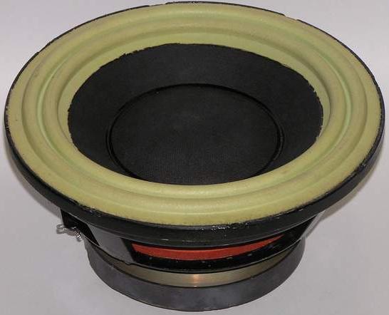

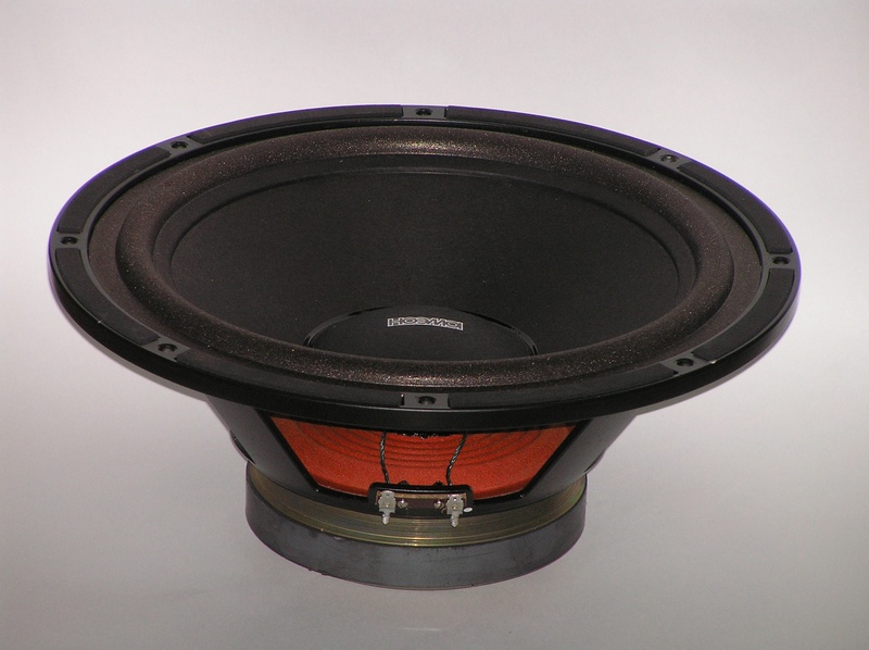

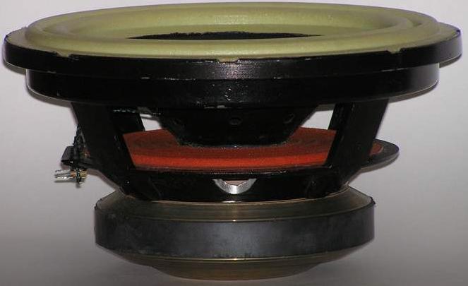

    На днях был в НОЭМЕ и сфотал первые макеты вышеописанных будущих динов.
ID:	16842   Нажмите на изображение для увеличения.
ID:	16843   Нажмите на изображение для увеличения.
ID:	16844   Нажмите на изображение для увеличения.
    Красота
    Параметры двенашки вызывают уважуху. С таким мотором и массой подвижки бас должен быть довольно “быстрым”
    Fs 30 Hz
    Vas 166 L
    Qts 0.317
    Mms 60 g
    Xmax +- 9 mm
    Xmech +-20 mm
    BL 14.4
    Re 6,19 Ohm
    P AES 200 Wt
    P pic 350 Wt
    Z 8 Ohm
    SPL 93,5 dB/Wt/m
    Загнал параметры в лсп кад . Вроде получился хороший саб для кино и музыки. Если где-то накосячил поправьте
    Думаю 2 таких саба хватит для озвучивания комнаты площадью 35 квм.

    ...Конечно, они бы (отдел сборки) ещё-бы на серийные модели ставили такие подводящие провода . И ещё боюсь за центровку https://forum.vegalab.ru/attachment....5&d=1165662430 этой модели...
    Что за перфорация диффузора, в месте, напротив крепления проводников??
    Как я понял по фото, конструкторы, наконец, обратили внимание на необходимость оптимизации движения воздушных потоков в динамиках. И это радует. А если это не плод интуиции разработчика, что тоже немаловажно, а результат целенаправленной работы, то хотелось бы узнать, что это дало в цифрах, являющихся результатами конкретных измерений.
    А вот конструкция токоподводов вызывает беспокойство. Не смотря на то, что увеличился ход диффузора, их конструкция осталась без изменения, а на 200гдн43 эта проблема уже проявилась (при больших амплитудах перемещения они барабанили по диффузору).
    Подвес желательно бы иметь темного цвета, при этом не так сильно бросаются в глаза погрешности его обрезки и вклейки.
    Последний раз редактировалось ан юр; 09.12.2006 в 17:19.

    По умолчанию Re: О создании новых моделей динамиков+вопросы разработчикам(НОЭМА)
    Я так понимаю провода подведены как в 75(100)ГДШ? Надо делать их длиннее и чтобы они работали на кручение.
    А по цвету подвеса - этоже макет, а реальные динамики будуч покрашены.
    Видели ли вы заготовку диффузора 75ГДШ? Светлая как картон.

    Zloi_Santa, эта перфорация чтобы воздух между керном и пылезащитным колмачком не резонансил - продувка так сказать. В керне еще наверное и вентилирующее отверстие есть... вот и качает при больших амплитудах... для лучшей теплоотдачи.
    Судя по фотке у 12шки подвес шириной не больше 15 мм, имхо не похоже на длинноход.... Как с таким подвесом получился ход +/- 20 мм?
  16. #1235
    26.05.2004
    г. Бердск
    2,527
    Ширина подвеса 18 мм. Высота горбыля на подвесе 14 мм. Линейное смещение по катушке +- 9 мм. Полное растяжение подвеса +- 22 мм. Амплитуда механического смещения ограничена центрирующей шайбой +- 20 мм.
    Посчитал, получилось 22 мм это полностью растянутый подвес... Впринципе сходится, но тогда вопрос зачем на тех же пирлесах XLS и подобных динах подвес почти в два раза шире?
    А для людей с суицидальными наклонностями будет версия этой 12шки длиннохода с катушкой от 600ГДН?
