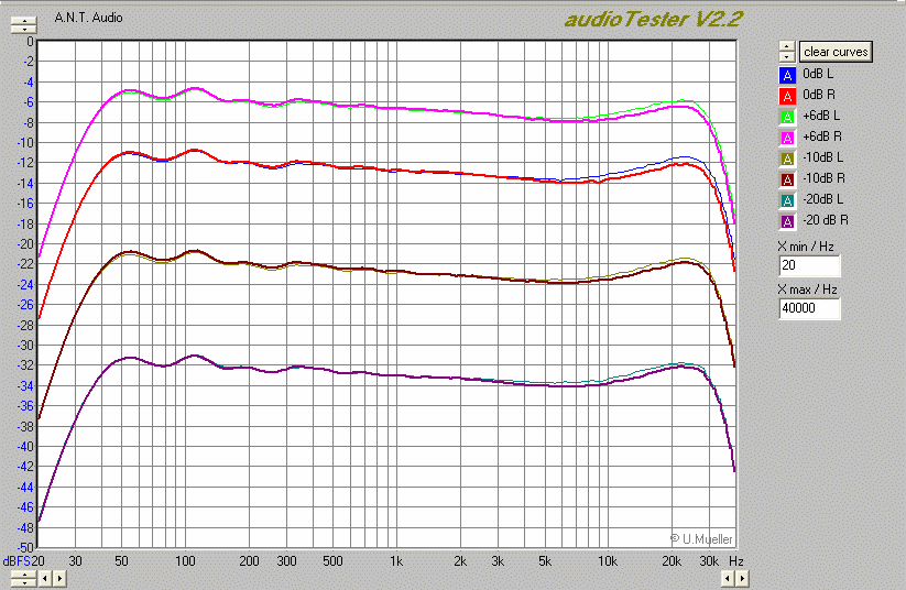

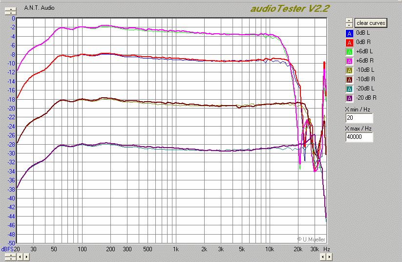

    По умолчанию Tascam 32
    Наконец-то закончил ремонт катушечника Tascam 32. Две дорожки, две скорости - 19 и 38. Пока ещё не настраивал под имеющуюся у меня ленту, но снял АЧХ, как есть. Картинки для 19 и 38 см/с прилагаются - как можно заметить, "провал" порядка 2 дБ на 5 кГц. Позже поправлю, после проверки АЧХ воспроизведения. Тем не менее, АЧХ на 38-ой скорости весьма многообещающая .
    Алексей

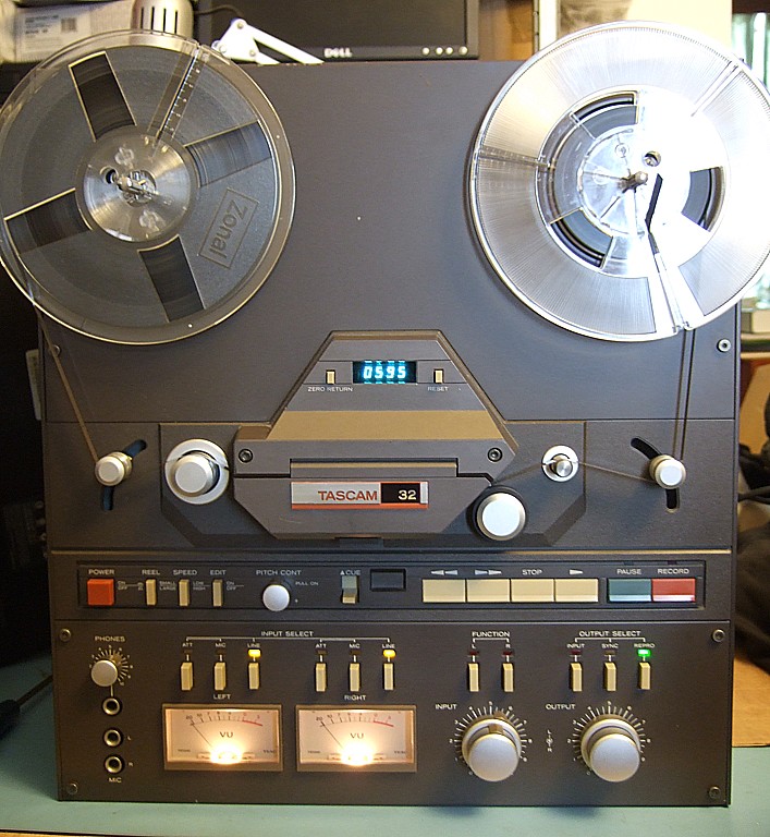

  11. #1230
    08.07.2008
    Тихвин/СПБ, Russia
    1,628
    По умолчанию Re: Магнитофонная горячка

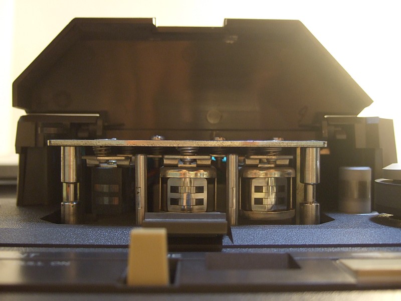

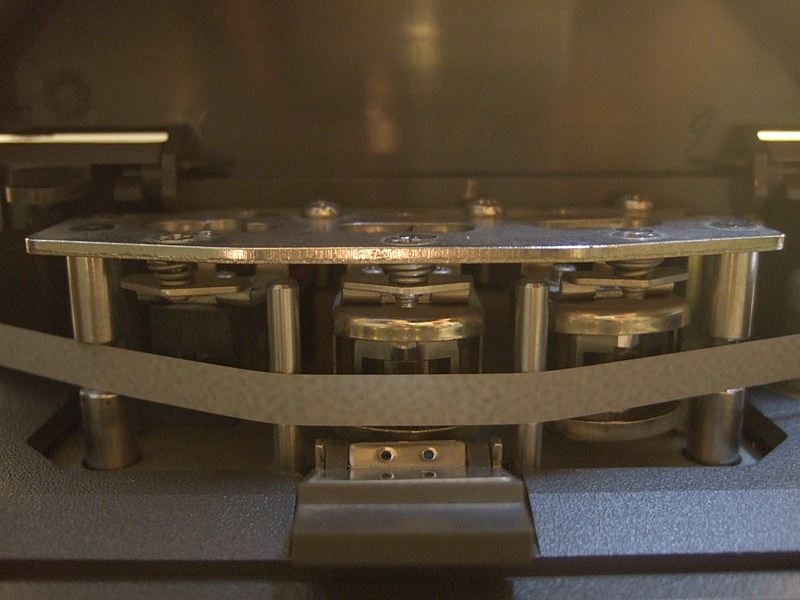

    Алексей, можете ли выложить фото Tascam 32- внешний вид и блок головок?
    С Уважением, Анатолий.

  13. #1232
    По умолчанию Re: Tascam 32
    Алексей
    Привет! Советую прочесть это: http://audio.utac.net/pg/TFR-tut/
    Вполне вероятно что этот провал у таскама из-за несовсем корректной компенсации слойных потерь в УВ.

  15. #1234
    Аватар для Alex Nikitin
    03.01.2005
    London UK
    4,388
    Вот фотографии. Должен сказать, что механика у него очень приятная, тихая и аккуратная, но мотает очень быстро.
    Алексей

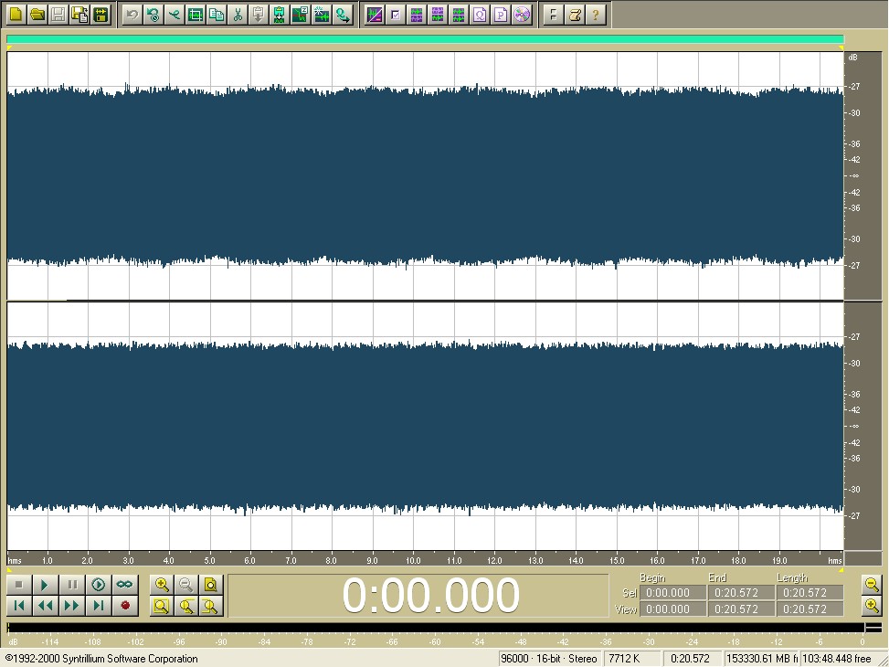

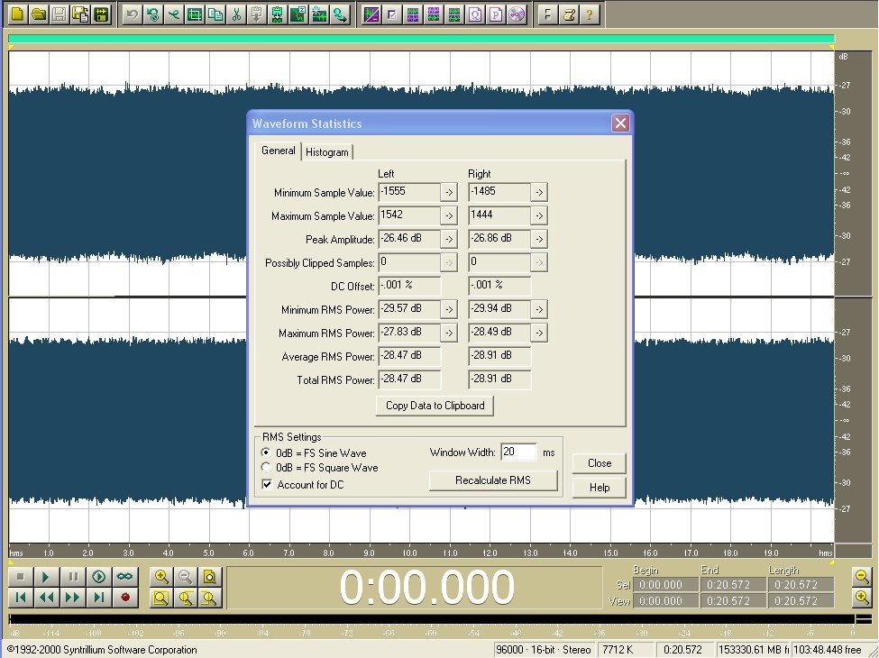

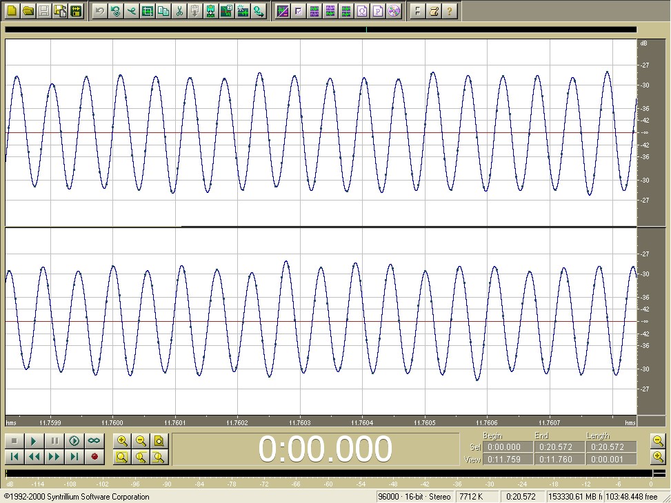

    По умолчанию Re: ПАМ
    По следам дискуссии на Hi-Fi.ru измерил ПАМ на моём Nakamichi BX-300E . При использовании ленты TDK D ("современной") получились вот такие картинки и результаты. За 20 секунд записи на 18 кГц (уровень -20 дБ) только несколько (я насчитал 6-7) заметных выпадений (порядка 3-4 дБ), в остальном ПАМ, измеренная в окне 20 мс, как можно заметить, меньше +/- 1дБ . Первая и пятая картинки - один и тот же наибольший за 20 сек "провал" (около 5-6 дБ) в разном масштабе. На шестой картинке - другой пример, вот таких ещё 3-4.
    Алексей

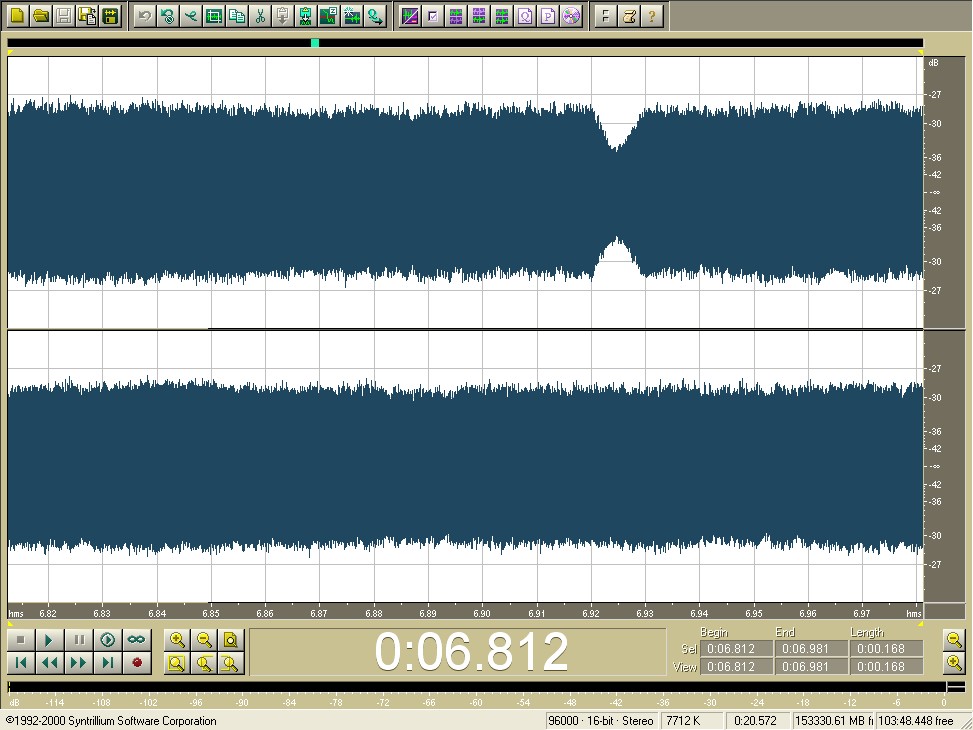

  19. #1238
    03.01.2005
    London UK
    4,388

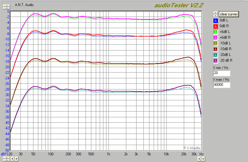

    Немного покрутил Таскам, предварительно выставив головы и АЧХ при воспроизведении по тестовой ленте. Результаты на картинках, опять-таки для скоростей 19 и 38. На 19 полоса на малом сигнале те же 35 кГц, что и на 38, но при бОльших уровнях уменьшается. А на 38 остаётся та же самая.
    Алексей
