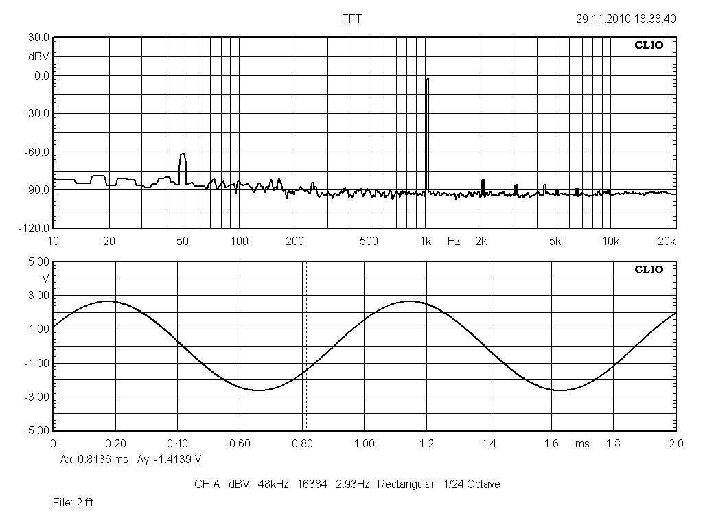

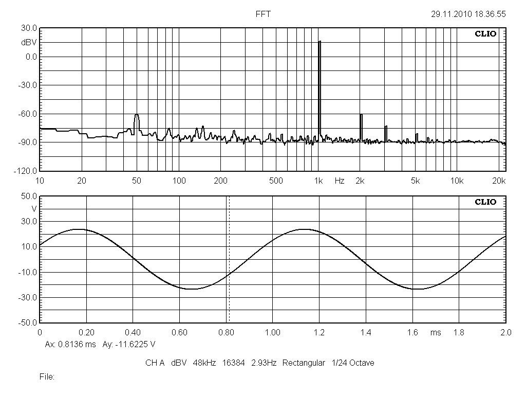

    Сегодня закончил опыты с новым опером. Ток покоя 130мА.

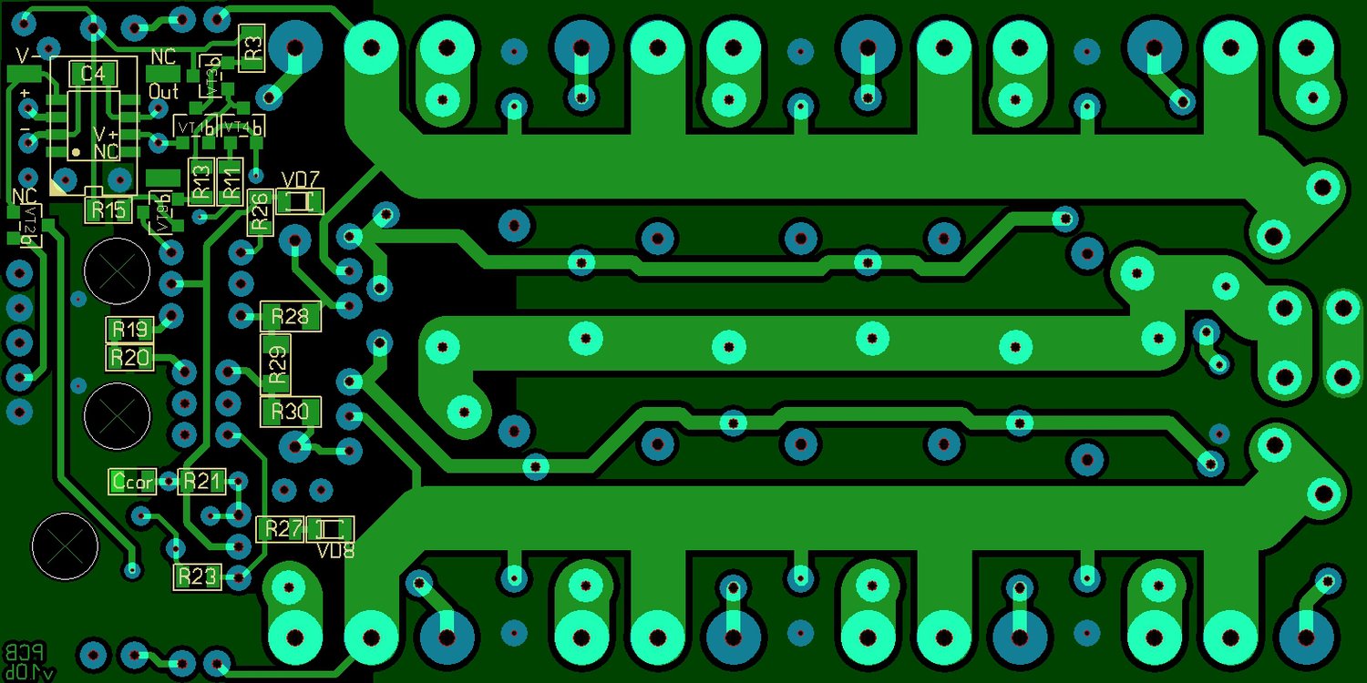

    Цитата Сообщение от Андрей Алексеевич Посмотреть сообщение
    Можешь мою печатку глянуть, если есть желание. Только у меня отдельно подвод питания ВК, УН (со стабилизаторами) и ОУ! Работает замечательно!!!
    Спс, правда я уже нарисовал. Размер 100х50мм. Не влезли стабилизаторы (LM317/337), да и даже стабилитроны, но их можно навесом. Питание УН и ВК разделяются джамперами. То есть можно либо для ВК подавать отдельную обмотку, либо питать с одной линии. ОУ можно как SMD так и DIP...
    Так-то проверил, косяков вроде нет, надо теперь собирать.
Название:	Nemetz v1.0b BOTTOM.jpg
ID:	106110   Нажмите на изображение для увеличения.
Название:	Nemetz v1.0b TOP.jpg
