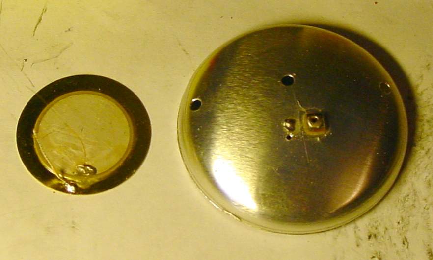

    Сообщение Re: ЭМОС/ЭБОС. Вторая серия
    Мораль, надо тщательнее продумывать конструкцию пьезодатчика на предмет всевозможных перепадов давлений и прочих аномалий..
    Да, лучше заранее перестраховаться. Писал же уже -
    Была взята алюминиевая банка от пива 0,5, от нее напильником было отделено донышко, в нем просверлено три отверстия - два для проводов от пьезодиска и одно для выравнивания давления.
    В датчике для второго динамика в этом донышке я сделал уже не одно отверстие -
    Пара отверстий получаются под диском после сборки и одно - над пьезиком. Его я бы еще сверху какой-нибудь легкой тканью заклеил, чтобы ветер не свистел
    По поводу приклеивания пьезодиска на нижнее основание - если оно разделяет герметичный и внешний объем ЗЯ, то при возникновении избыточного давления (разряжения) во время работы будет происходить деформация этого основания и усилия при этом будут передаваться на чувствительный элемент, искажая АЧХ. Приклейка на верхнюю полусферу значительно ослабит этот эффект.
    По поводу пыльника - если в конструкции динамика он разделял герметичный/негерметичный объемы, то в нижнем основании датчика надо по периметру сделать побольше отверстий, чтобы выровнять давление в ЗЯ и под пыльником, в этом случае на датчик будет минимальное воздействие.

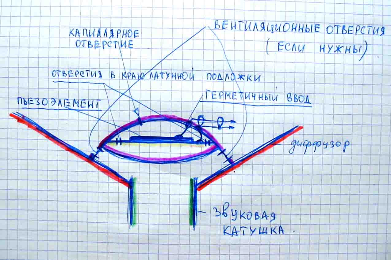

    А не правильнее будет поместить пьезодатчик в герметичный объем между двумя донышками, а для выравнивания давления по обеим сторонам пьезопластины просверлить дырочки по краю её латунной подложки?
    Flid. Можно попробовать сделать отверстия или пропил(ы) в крае пьезодиска для выравнивания давленияю
    Тогда будет достаточно маленького (капиллярного) отверстия во внешней полусфере просто для выравнивания статического атмосферного давления. Получается примерно так, как на рисунке. Или я ошибаюсь?
