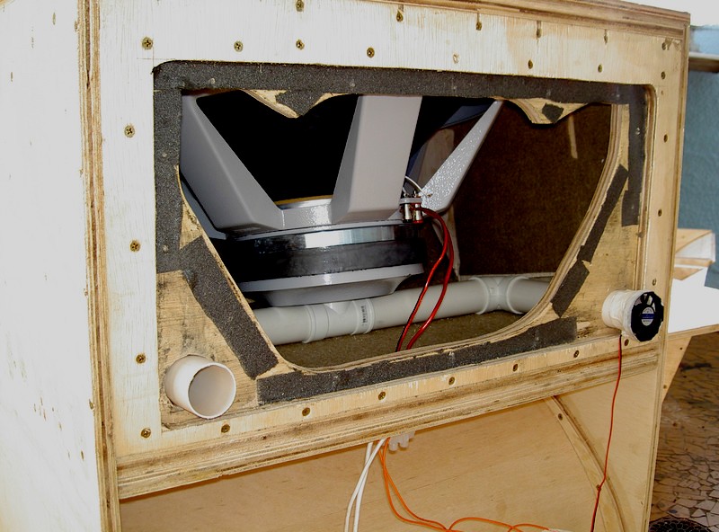

  14. #1233
    18,808
    По умолчанию Re: в поисках ТОПа (сателит для кластера)
    Это не я придумал - видел где-то на фотках, там ещё трубы типа канализационных использовались, сейчас даже и не знаю где, уж не Тумасов ли показывал...
    Только там куллер не на керн крепится а как-то примерно так... (два чёрных прямоугольничка это куллеры, один на вдув, другой на выдув)
    НЧ дин, конечно, заставит их крутиться в неожиданных направлениях, но средники, в силу того что шувелятся не сильно, на скорость и направление вращения почти не повлияют.
    Это конечно не прямой продув керна, но уже к отверстию подводится "свежий" воздух - какие-то улучшения должны быть, вот только значимость всего этого мне не известна - такими извратами не занимался

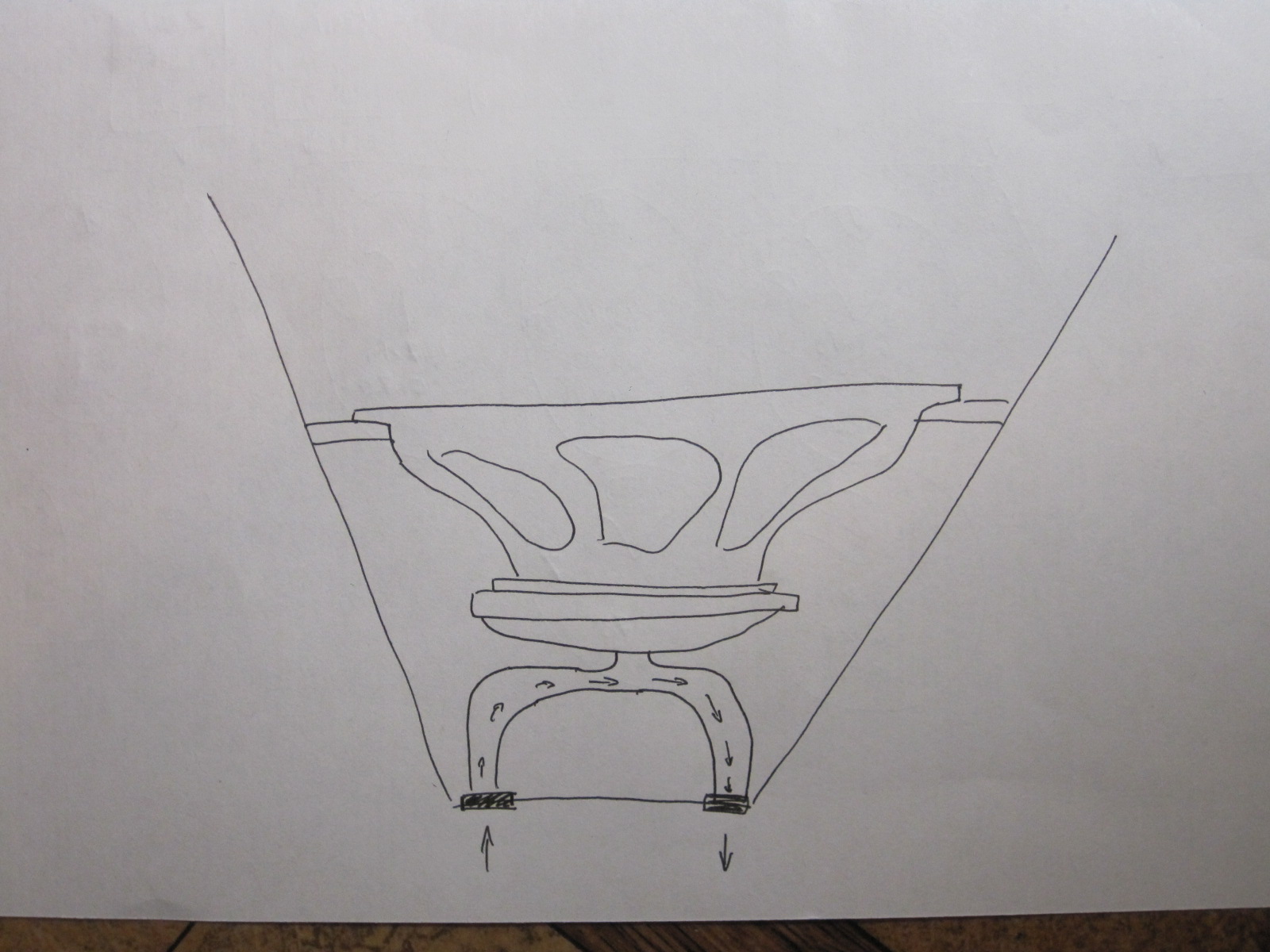

    17.11.2010
    Украина.
    213
    На это - да, но от среднечастотной вибрации подшипникам кулеров придет мохнатый полярный зверь за пару часов работы, так что как ни крути, но в ПРО эти ухищрения неприменимы.
    feerpraz, на вашей картинке конструктив до первого включения на номинальную мощность. А вот пассивный отвод тепла (без вентилятора, только трубы) работать вполне будет, только толку от такого частичного охлаждения не шибко много...

  18. #1237
    18,808
    Оно наверно и верно, но труба образует собой по сути фазонвертор настроенный на частоту значительно ниже рабочих частот средника в рупоре, поэтуму если и до куллера доходит какая то часть вибраций - не думаю что она будет разрушительной, тем более на эту трубку будет работать только пыльник.
    Неа. Объем подколпачкового пространства сильно мал. Если и считать фазиком, то настройка у него будет в аккурат в рабочей полосе. А кулеру для полярного зверя хватит даже вибрации, передаваемой через стенки трубы.
    У той же SA сделано более-менее по уму. Никаких труб, обдувка радиатора на магнитке, виброразвязка, вибростойкие кулера. Но все равно не панацея.
  20. #1239
    18,808
    Ну в общем да, прикинул грубо в симуляторе - порядка 300гц, и вообще это больше похоже на четвертьволоновой резонатор, кстати примерно на этой же частоте он выходит.
    Однако моё личное ИМХО - сам пыльник не в состоянии разрушить вентилятор - не так много он давления создаёт. Да и как помню эти макферсоны - из этой дырочки сзади особо звук не вылетал - на полной мощности помню ухом с растояния около 10см слушал - еслиб было давилово, то так близко не стал бы слушать. Всё чистА теоритически, в порядки дискуссии, так сказать.
