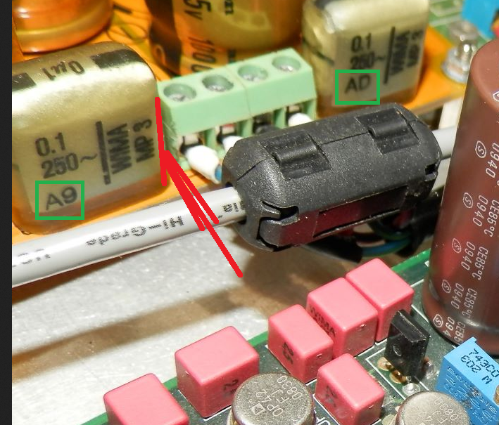

    Wima разработала конденсаторы специально для МР3.
    Прикольно.
    WIMA MP 3-X2
    Metallized Paper (MP) RFI-Capacitors Class X2.
    А для какого битрейта?

    А почему не заметили, что они серебряные?

    Даташит есть?

    Написано же агентум.

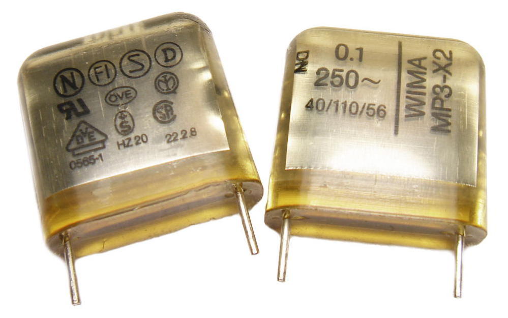

    Где?

    Это для любителей бумаги.
    Только она пропитана эпоксидкой.

    Де?
    На DE который Wima DE
    https://www.wima.de/wp-content/uploa...MA_MP_3-X2.pdf
    Написано просто, что не горит, не тонет, самолечится.
    Particularly high reliability against active and passive flammability
    Excellent self-healing as well as high voltage strengt
    Прям идеален для PVP рейда в WoW.
    Вопрос в том нахрена он там нужен и что он там делает.

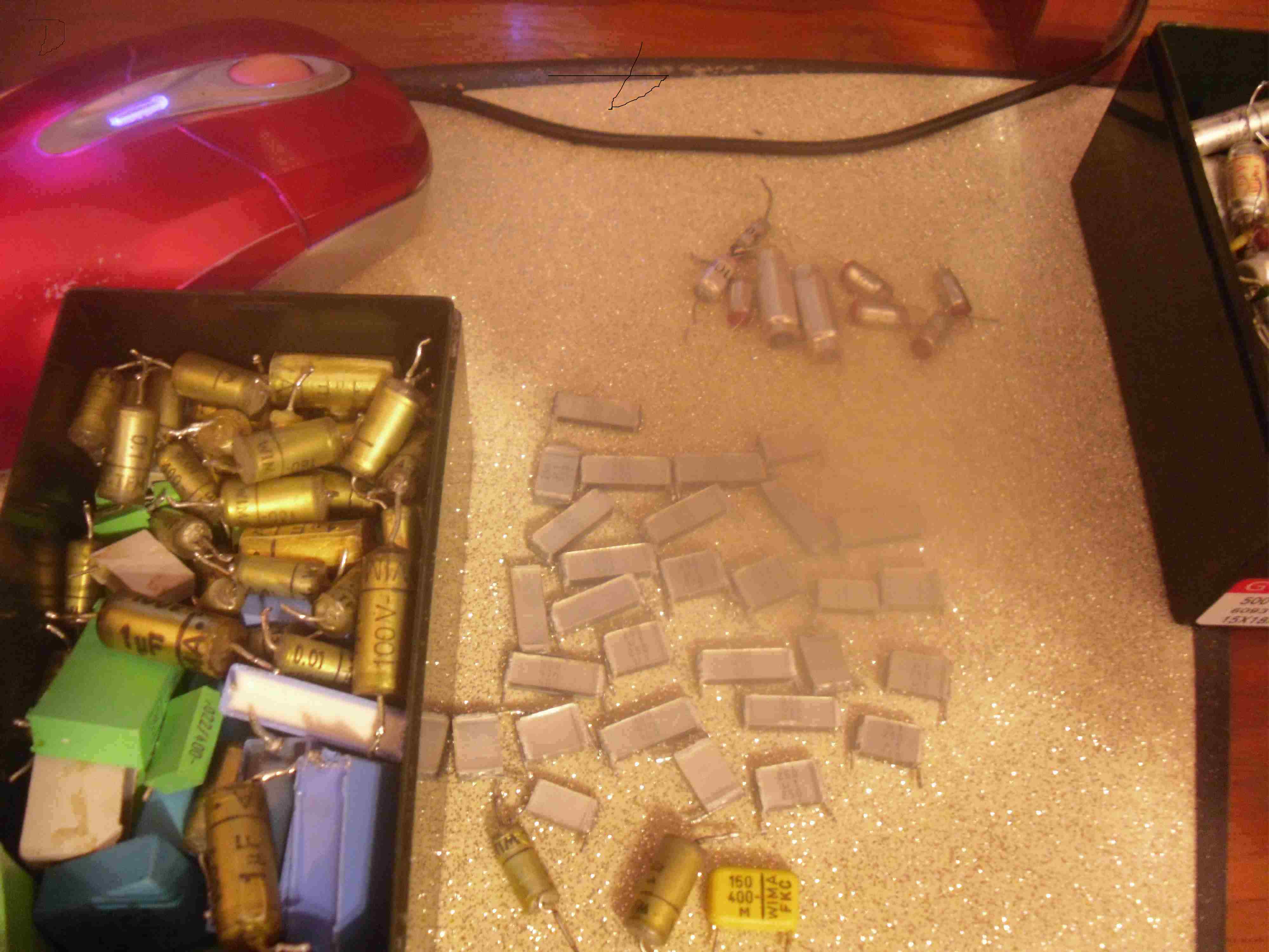

    Если нужен брутального вида, то стекированный лавсан от Сименс просто идеален.
    - брутален
    - снят с производства
    - никто не знает, что это такое, поэтому нытья про лавсан не будет.
    - стекирован, т.е. высокочастотен
    Т.е. хоть как-то он там будет работать.
    А что делает рулончик бумаги, емкостью 0,1мкФ и размером со спичечный коробок.

    снят с производства
    До сих пор выпускаются. TDK-Epcos B32560-564, B32572-573.
    Намотанные с аналогичным торцевым подключением выводов ничуть не хуже. Хуже в теории только полистирол с выводами вложенными в намотку, но там это устраняли дублированием.

    Фу, новодел.
    В стекированных нет растяжения/замятий на изгибах.

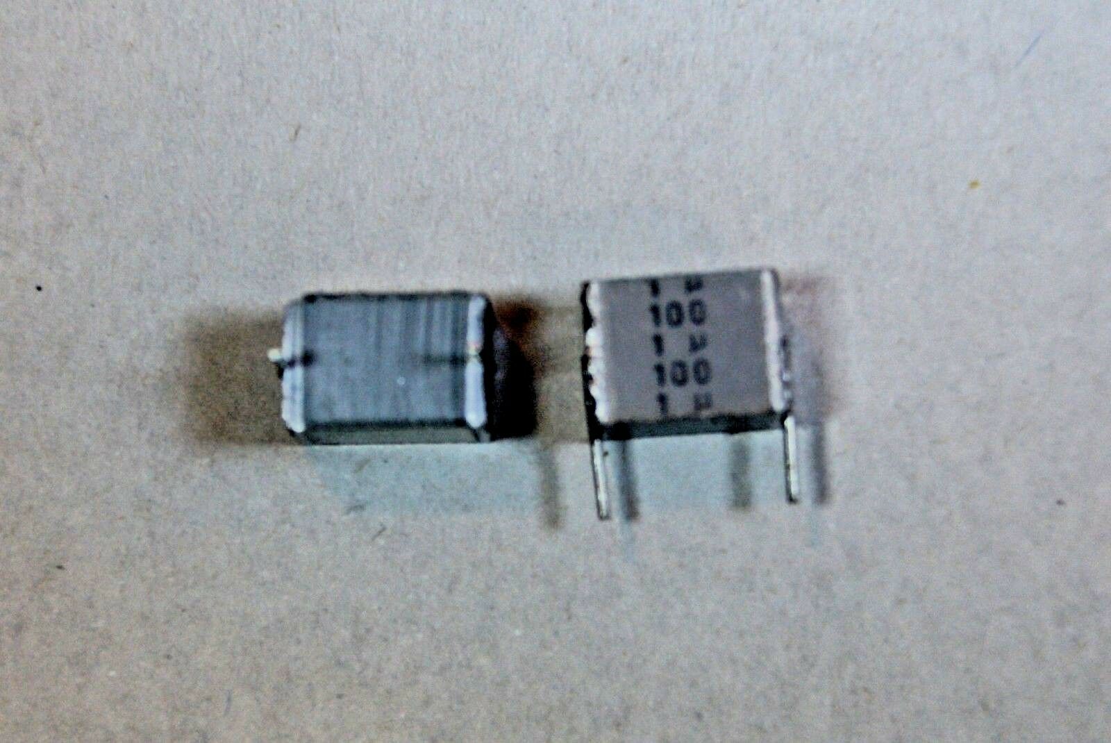

    У таких как на фото обычно проблемы с выводами
    А какие?
    На прошлой работе было море 20-ти летнего эксплуатируемого оборудования с такими как на фото.
