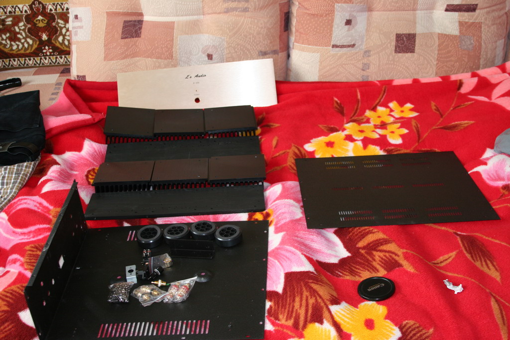

    По умолчанию Re: Lynx 17

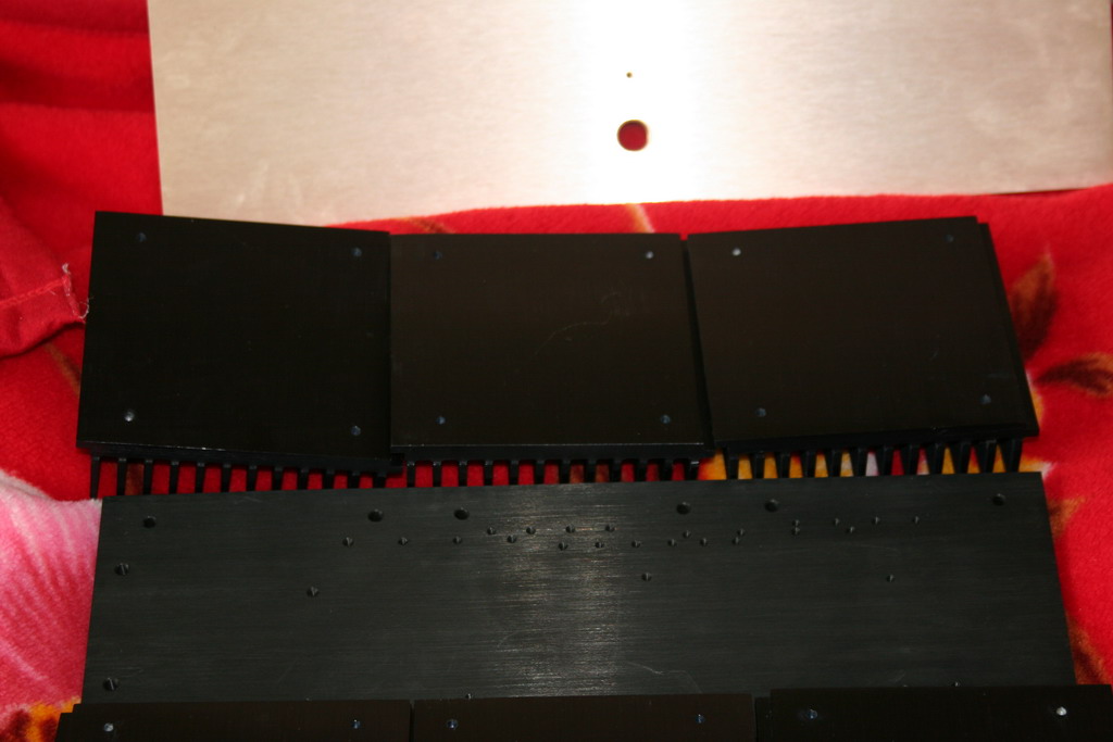

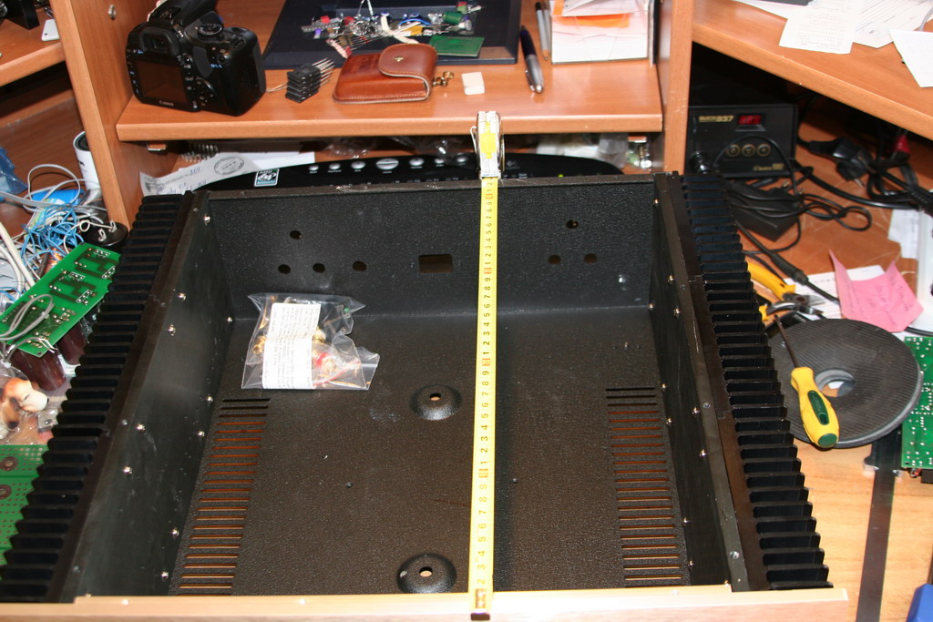

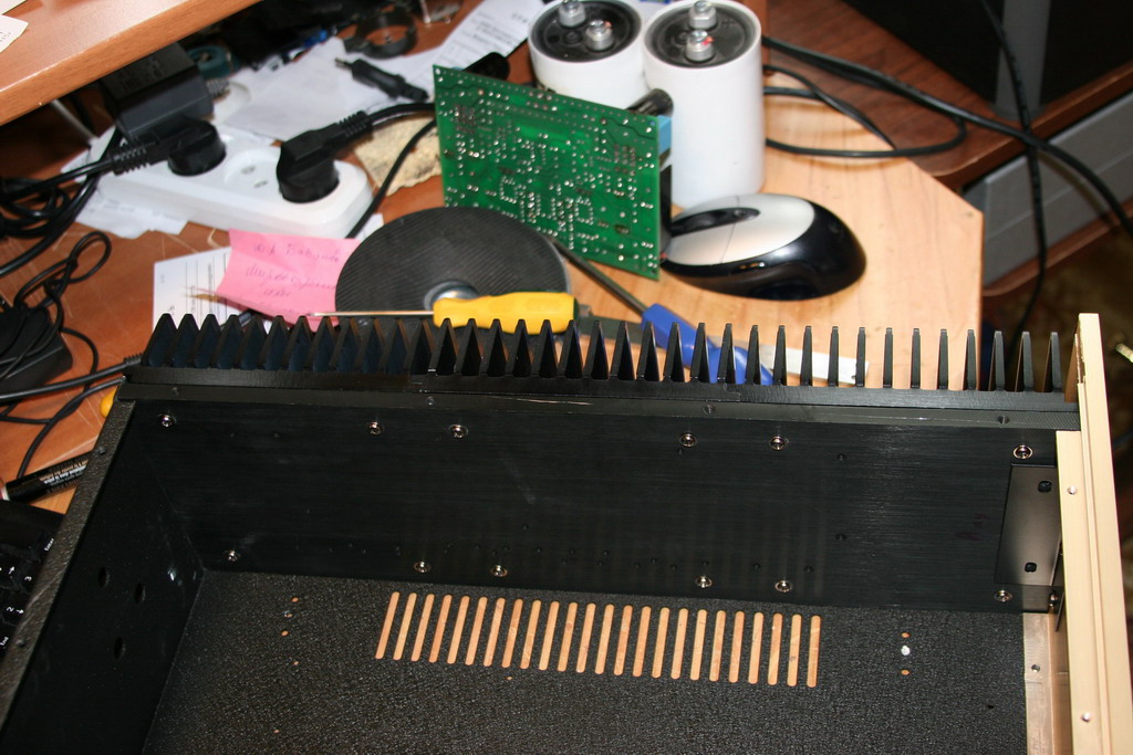

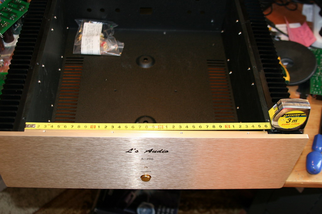

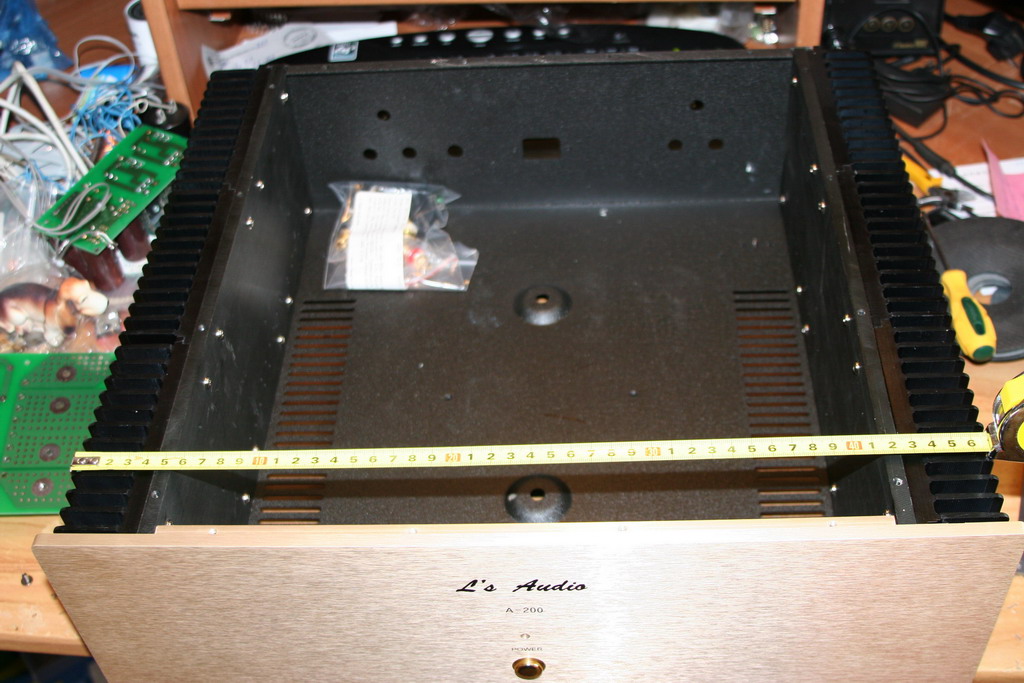

    Ново пришедший корпус под УМ
ID:	31225   Нажмите на изображение для увеличения.
ID:	31226   Нажмите на изображение для увеличения.
ID:	31228   Нажмите на изображение для увеличения.
ID:	31230   Нажмите на изображение для увеличения.
ID:	31231   Нажмите на изображение для увеличения.
    Изображения Изображения
    С уважением Дмитрий.
