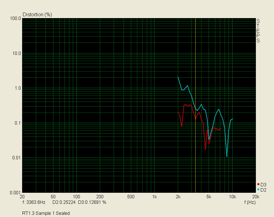

    У этого ленточника большая неоднородность вверху, она не плавная, она высокодобротная, жужжащая, звенящая, что дает ложный воздушный почерк, мне сильно показалось, что изнутри камеру нужно тонким войлоком оклеить, частоты звона совпадали, или были кратными с размерами зазоров между магнитами.
    На частотке это видно? АЧХ, которые нашел в сети, весьма ровные. По искажениям ничего не нашел.
    ---------- Сообщение добавлено 20:53 ---------- Предыдущее сообщение было 20:11 ----------
    Хотя,

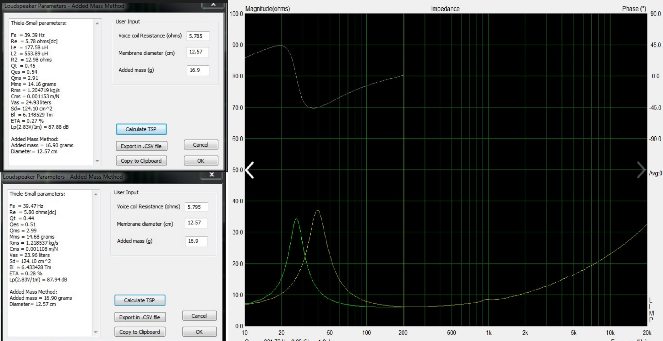

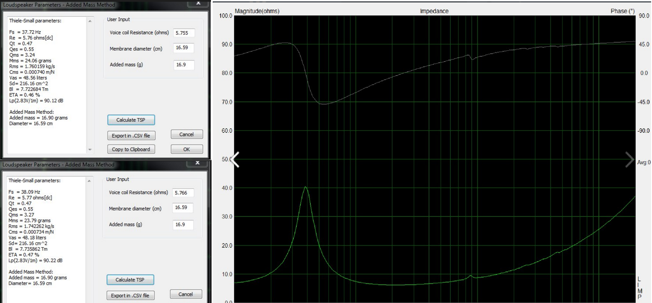

    По умолчанию Re: Тесты, измерения, модификации головок.
    Померил(ну как померил... я купил, lulo82 померил) новые дешевые 8ки от SB Acoustics SB20PFC30-8, а так же 6ки SB16PFC25-8 и SB17MFC35-8. У 8ки крайне мелкий разброс, я бы сказал в пределах погрешности измерений, у обоих шестерок тоже небольшой. В целом по всем трем парам скажу, что расчетный объем фи для всех трех оказался больше, чем расчет по даташитам, добротности у всех больше, причем значительно, чем указано. Динамики перед измерениями разминались синусом.
    SB20PFC30-8
    SB16PFC25-8

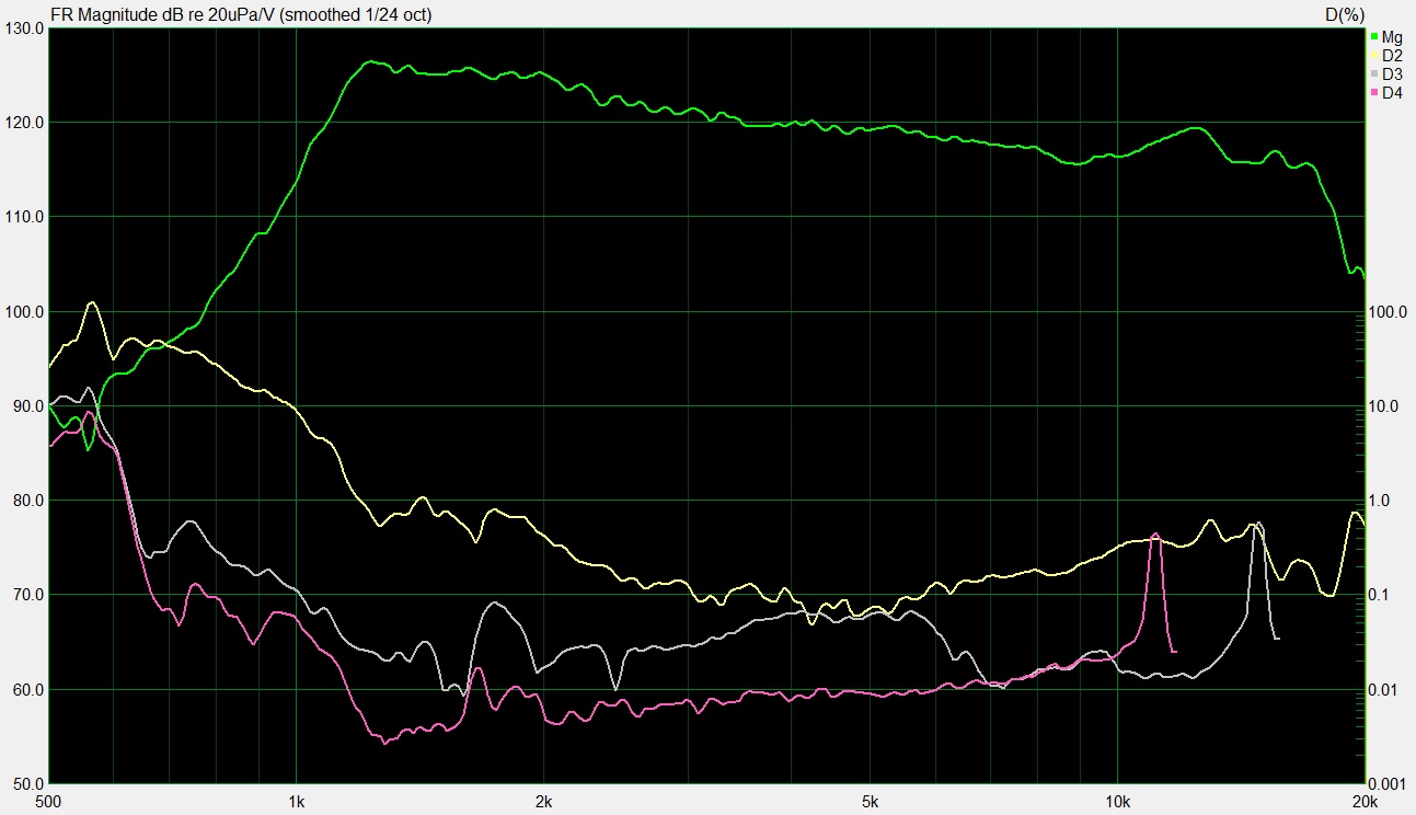

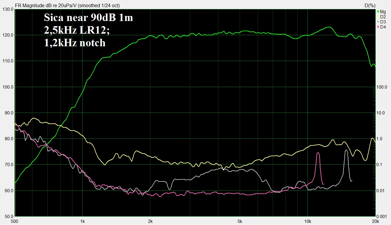

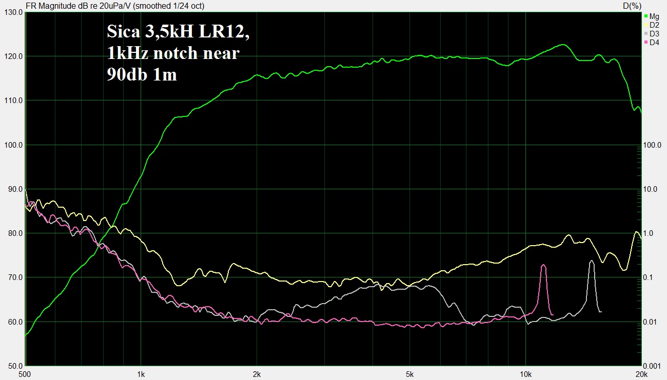

    4,027
    Sica HFU 140/78.26
    Первая картинка без фильтра. 2, 3ья искажения в dB, 4,5ая в %.
    Измерения с 10 см. Уровни давления 2-5 картинок примерно равноценны 90дБ на 1 м.
Название:	Sica 10cm no filter 0,57V.jpg
ID:	294345   Нажмите на изображение для увеличения.
Название:	Sica dB 2,5kHz.jpg
ID:	294348   Нажмите на изображение для увеличения.
Название:	Sica dB 3,5kHz.jpg
ID:	294346   Нажмите на изображение для увеличения.
