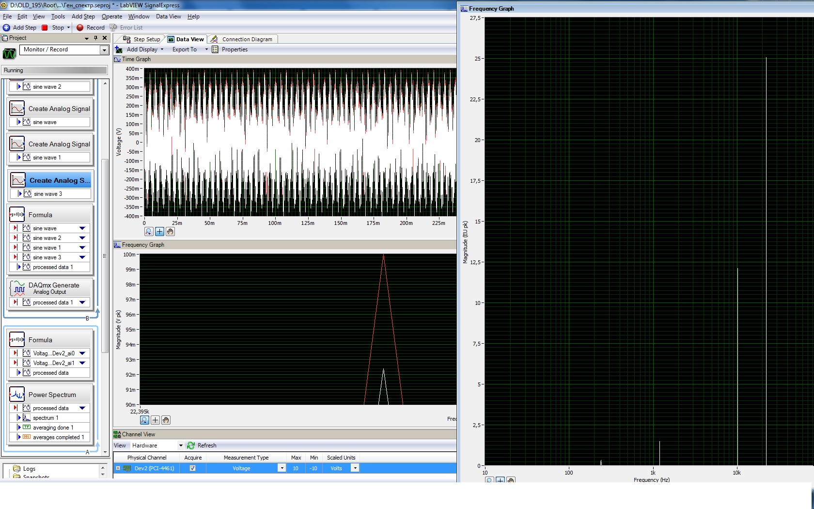

    таааак, тональные значит кончились, пошли другие
    Других нет, все о том же.
    Если примененное название как тональные искажения раздражает до нельзя, перешел к первоначальному содержанию таких искажений.
    И это не ново на ветке, постоянно применял пояснение к комплексным искажениям - амплитудно-фазовые искажения спектра, амплитудные искажения искажения спектра, фазовые искажения спектра.
    В измерениях применил комплексное разложение спектра, способ выделения искажений и операции со спектрами ранее излагал.
    В учебниках по комплексному разложению спектров звучит так:
    FFT — прямое дискретное преобразование Фурье, промасштабированное таким образом, что RE(FFT(u)) вычисляет последовательность косинусных коэффициентов ряда, а IM(FFT(u)) вычисляет последовательность синусных коэффициентов ряда. Подобна функции HARM(u), но в отличие от HARM(u) вычисляет комплексные коэффициенты ряда (или амплитудный и фазовый спектры).
    HARM(u) вычисляет амплитудный спектр, амплитудно-фазовый спектр может кардинально отличаться от амплитудного.
    Это что за зверь такой
    Т.е. зверь стандартизированный и давно известный, ну а как гармошки вычислять тут особых сложностей нет, все формулки давно известны.
    аж 3.5 процента у 4562
    У 140УД26 искажения на 23 кГц 1,6%, у резистивной цепочки 0%.
    Ранее показывал на RC цепочке как вблизи полюса амплитудно-фазовые искажения имеют постоянный уровень в каждой частотной точке не зависимо от напряжения воздействия, условно можно обозвать статические линейные искажения.
    Активные устройства имеют зависимость уровня амплитудно-фазовых искажений частот воздействия от уровня воздействия.
    Реактивные импедансы активных элементов изменяются в зависимости от уровня и частоты воздействия.
    Такие амплитудно-фазовые искажения условно можно назвать динамическими амплитудно-фазовыми искажениями или динамическими линейными искажениями (если судить по искажениям первой гармоники).
    График амплитудно-фазовых искажений содержит непосредственно амплитудно-фазовые искажения частот воздействия, т.е. линейные искажения и нелинейные искажения в виде гармоник от частот воздействия и интермодуляции разных порядков.
    А 3,5% амплитудно-фазовых искажений частоты воздействия 23 кГц, это и есть динамические линейные искажения, которые зависят от уровня и частоты воздействия на микросхему.
    Для простоты визуализации применил набор "идеальных" синусов, чтобы по первым гармоникам можно было проследить линейные искажения, а по гармоникам рожденным в устройствах измерить нелинейные искажения.
    Все сказанное справедливо для измерений сигналов любой сложности - шумоподобным, реальным звуковым и прочее.
    Немного изменяется нормирование для расчетов, но это арифметика.

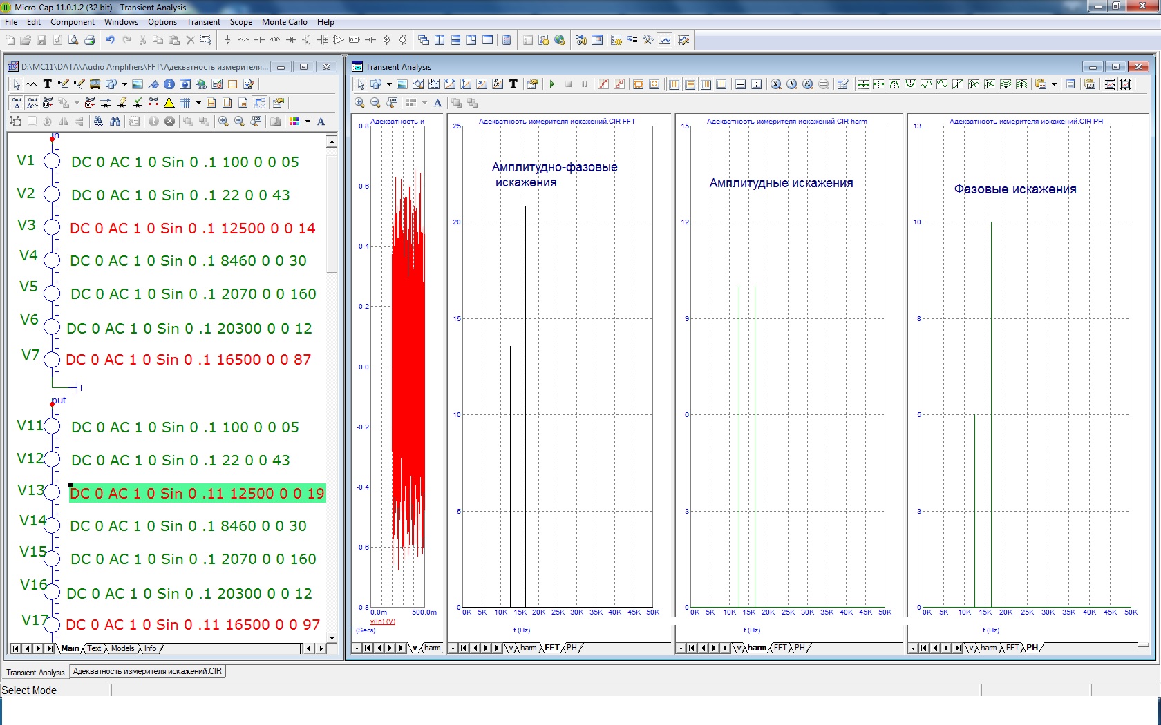

  9. #1208
    12.07.2006
    2,402
    По умолчанию Re: Транзисторный ламповик Сергея Рубальского
    Что совершенно замечательно. Уровень гармоник не имеет при этом значения. Будь это искажения по уровню -130 дБ их тем не менее вполне можно визуализировать, просто увеличив масштаб именно для "искажений", не трогая основной тон.
    Не ходите далеко, примеры постоянно показываю, в последних постах - левые графики амплитудно-фазовые искажения основных тонов, правые графики - нелинейные искажения, тот хе правый график в увеличенном масштабе.
    порой амплитудно-фазовый спектр оказывается действительно полезным
    Если сравнить два амлитудно-фазовых спектра на входе и выходе устройства, то все, что произошло в устройстве в результате усиления сигнала на графике искажений амплитудно-фазового спектра отразится, и шумы и подвозбуды, ограничения, поджатия и проч, не ищите далеко примеры, все на этой ветке есть.
    Нет Все отличие амплитудно-фазового спектра сводится к тому,
    Все давно уже проверено, на ветке есть целое сообщение по этому поводу и отличия между амплитудно-фазовым и амплитудным спектром хорошо видны.
    Бред. Не "амплитудный и фазовый" а действительную и мнимую части спектра.
    Практически процетировал учебник, где все эти процессы пережевываются и для меньшей утомляемости некоторые шаги сокращаются со ссылкой на конечный результат, скобки об этом говорят. Слово "бред" как приветствие прям, а то, что вы знаете азы и кое с чем соглашаетесь, уже подвижка.
    ---------- Сообщение добавлено 21.06 ---------- Предыдущее сообщение было 16.23 ----------
    Нет. В типичном случае все отличие амплитудно-фазового спектра сводится к тому, что пики амплитудного спектра (2 координаты, интенсивность-частота) "растаскиваются по фазе", обретают третье измерение - "фаза". При этом если посмотреть на такой спектр "спереди" (с направления "фаза") получим как раз привычный спектр. Амплитуды "амплитудно-фазового" спектра идентичны таковым у привычного.
    Вы ошибаетесь, разница при отражении искажений спектров хорошо видна.
    Привожу рис. работы арифмометра, показывающего разницу между спектрами наборов синусов IN и OUT, в виде искажений амплитудно-фазового спектра, искажений амплитудного спектра и искажений фазового спектра.
    В спектре амплитудно-фазовых искажений отражены изменения фазы и амплитуды источников (в процентах).
    В спектре амплитудных искажений отражены изменения только амплитуды на 10%.
    В спектре фазовых искажений отражены только изменения фазы источников (в градусах).
    Красным отмечены источники напряжения, между которыми введены изменения. В наборе синусов OUT собственно внесены изменения амплитуды на 10% и фазы на 5 и 10 градусов. По идентичным источникам напряжения в наборах IN, OUT арифмометр показывает 0% (градусов) искажений.
    Такие же арифмометры прописал в LabView, SignalExpress и МС для анализа усилителей и прочего.
    ---------- Сообщение добавлено 06.07.2016 в 08.19 ---------- Предыдущее сообщение было 05.07.2016 в 21.06 ----------
    ППС.
    Наглядно визуализировать амплитудно-фазовый спектр можно представив его в двух проекциях. Первая - обычный частотный спектр, вторая - фазо-частотный спектр при взгляде "сверху", с направления оси амплитуды. При этом величину амплитуды стоит не игнорировать, а показать например как топографическую карту с высотой, обозначенной цветом. Тогда амплитудные пики будут хорошо заметны и их фаза будет легко читаться, контрастируя с случайным распределением "шумовой полки".
    Если работать со спектрами на входе и выходе устройства, то выловить полезную информацию в таком потоке очень сложно.
    Я применил более простую визуализацию выделив изменения амплитудно-фазовых, амплитудных и фазовых спектров, пронормировав и подав в виде искажений.
    В трехмерном графике по амплитудно-фазовым искажениям работать можно с осью времени или с осью изменения параметра элемента или группы параметров.
    (Можно в трехмерной системе амплитуда-фаза-частота отразить искажения амплитуды и фазы, нужно попробовать).
    Это легко реализуется как в МС так и LabView.
    Если есть интерес могу реализовать.

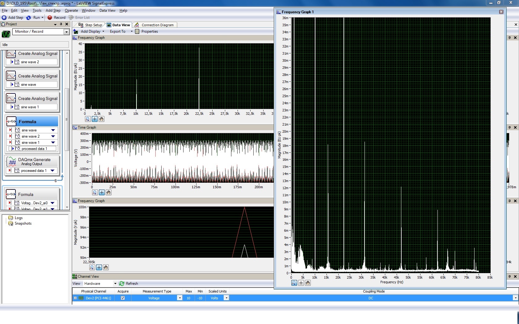

    что аж 3.5 процента у 4562, просвятите пжлста. страшно интересно
    За просветлением тут есть к кому ходить, они курсы линейных устройств еще в 8 классе прошли, а кто и в ПТУ.
    LM4562 хорошая микросхема, даже если в цепь коррекции поставить несколько нанофарад, все одно не удастся обнаружить переключательные искажения выходного каскада ОУ.
    Видно выходной каскад по уму сделан с повышенным током покоя.
    А вот амплитудно-фазовые искажения не радуют, есть значительно лучше микросхемы по этому параметру.
    На рис. 2 искажения амплитудно-фазового спектра LM4562 с емкостью коррекции 130 рФ.
    Естественно, нелинейные искажения не изменились, график не показываю, а вот график амплитудно-фазовых искажений (на рис. справа) показывает резкое увеличение искажений, на частоте 22,4 кГц искажения достигли 25%. В тоже время если судить по графику амплитуды входной и выходной несущих (на рис. внизу слева), то уменьшение амплитуды напряжения несущей 22,4 кГц всего 8%, остальные проценты до 25 набежали за счет искажения фазы.
    Ну и на графике искажений видно, как искажения резко возрастают с ростом частоты.
    Коррекцию убираем, все восстанавливается на частоте 22,4 кГц искажения 3,5%.

    Как бы вы назвали амплитудно-фазовое искажение первой гармоники? у вас есть предложения?
    с учетом того, что на пассивных цепях этот показатель неизменен в частотной точке, а для активных изменяется пропорционально амплитуде входного воздействия.
    Такие искажения можно продемонстрировать на пассивных и активных элементах и в эмуляции и в измерении на живых обьектах. Я это измеряю, а вы пугаете последним вопросом, может попытаемся вместе измерить, чтобы вы убедились, что это не виртуальные, а явные искажения.

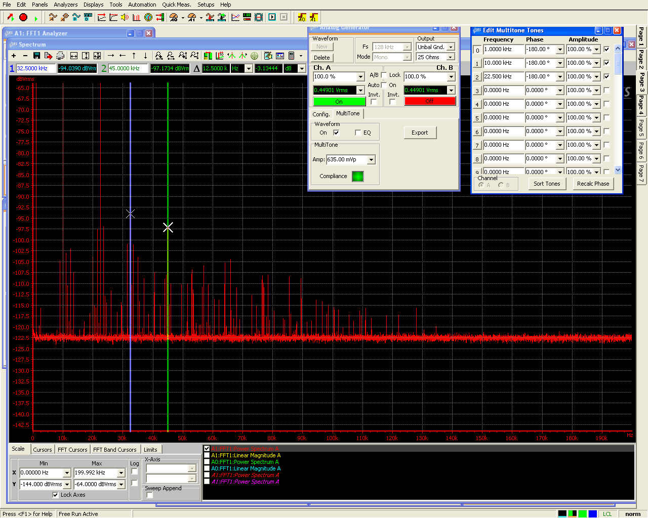

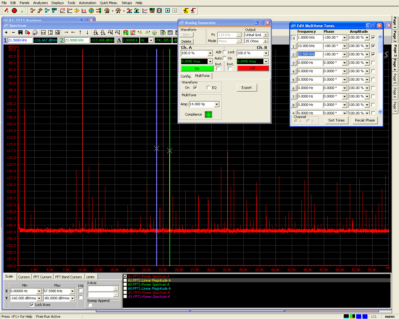

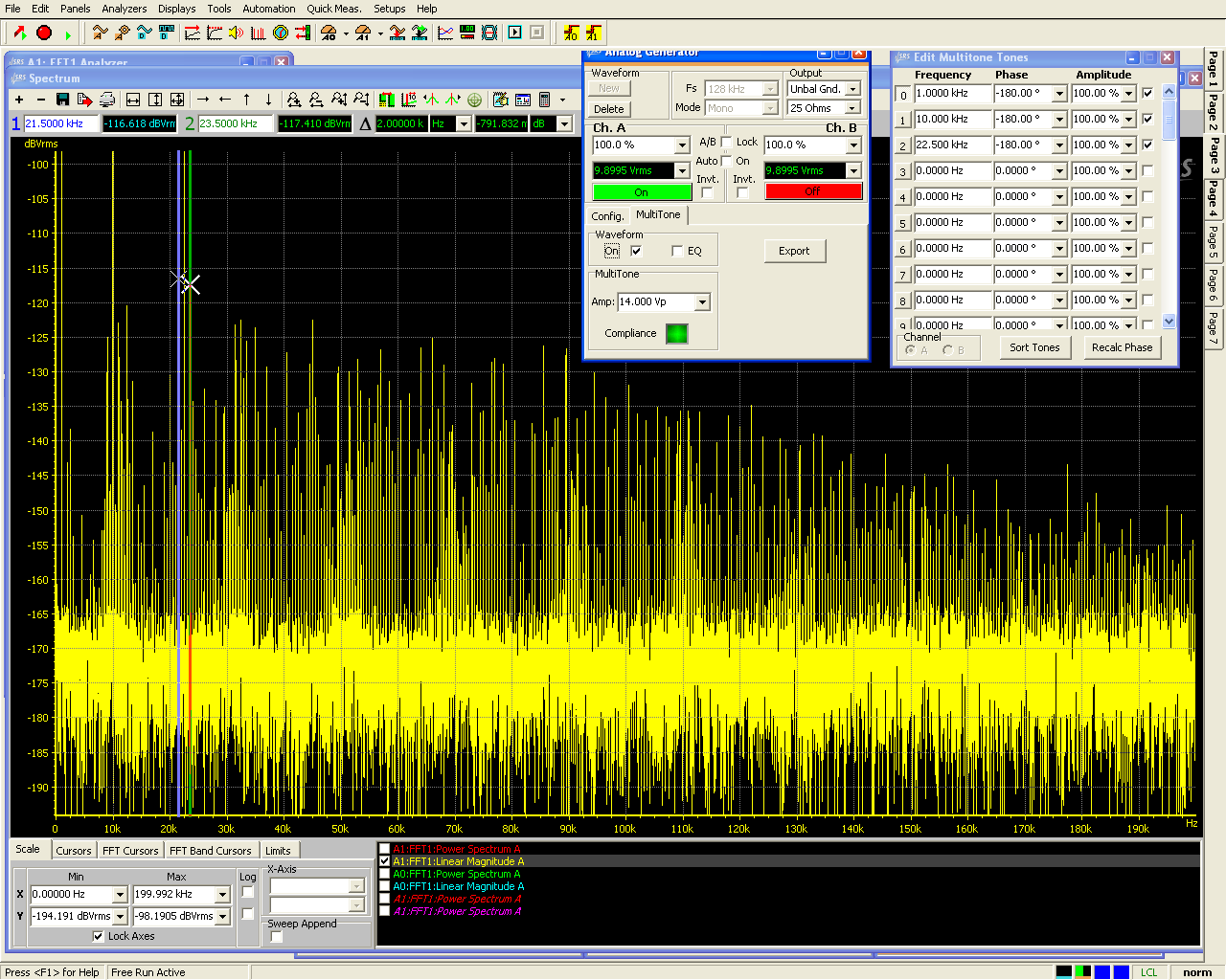

    Помимо полной каши в голове у автора еще присутсвует существеная рукожопость. LME49710 (половина LM4562/LME49720). Все те же три тона, 1кГц, 10кГц и 22.5кГц в равных пропорциях, 14В общей амплитуды (т.е. по 3.3Vrms/+10dBVrms кадый), G=-1, общая нагрузка ~660Ом. Питание +/-16.5В. Только не один из продуктов нелинейных искажений не лежит выше -116dBVrms или же -126dBc.
    Пик на 175кГц это лабораторный БП, не обращайте внимания. Добавил жельтинький график что-бы прибить не относящиеся к делу помехи.
    Как можно было его так "талантливо" померять что-бы получить такие ацкие IMD как ранее в теме, для меня загадка.
    Рубальский - можете не утруждатся отвечать. Пост адресован не вам. Да и ваша писанина уже не доставляет. Ниодного свежего прикола за последние тридцать страниц.
ID:	270314   Нажмите на изображение для увеличения.
ID:	270313   Нажмите на изображение для увеличения.
    Последний раз редактировалось Shaq; 07.07.2016 в 08:18.

    Как можно было его так "талантливо" померять что-бы получить такие ацкие IMD, для меня загадка.
    Милай, а что ты намерил, небось повторитель?
    А ты попробуй в не инвертирующем с Ку =22 и про коррекции не забудь.
    Потом если читаешь, так не теряй даром время если мозги не включены.
    Не раз писал, нелинейные искажения на амплитудно-фазовом графике существенно отличаются от нелинейных искажений на амплитудном графике.
    Повтори эксперимент адекватно описанию, может просветление наступит?
  14. #1213
    12.02.2007
    474
    Вам же ясно было сказано, не непрягайтесь с ответами

    Вот и G=22, нагрузка 1к, все остальные условия не поменялись, все те же "ацкие три тона". Ну стало не -126dBc и -104dBc, выводы не поменялись - у автора руки из задницы растут.
