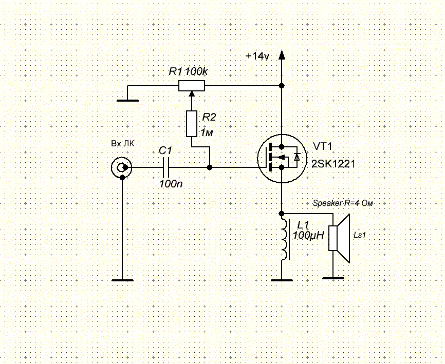

    -правильно я понимаю, что при изготовлении дросселя
    в данной схеме "зазор в сердечнике" не актуален!?
  7. #1206

    Это ещё почему?

    Цитата Сообщение от shinski Посмотреть сообщение
    правильно я понимаю
    Неправильно понимаете. Зазор нужен как для SE трансформатора.

    Кстати, для ГГ постоянка тоже не полезна.

    По умолчанию Re: Лучший гибридный усилитель?
    На одном из ресурсов, обсуждалась известная схема 6С2С+ 2SK1221(с дросселем в истоке)
    один из любителей в своей практике опробовал
    -"какие-то металлические сердечники", диаметром около 50мм,один слой провода,Ток до 0,5А
    -половинки сердечников ПЛ 25*40, скленные эпоксидкой, один слой, Ток до 1,5А
    Во всех случаях, в звучании на слух замечаний не было никаких...!?
    Ну, где-то много чего обсуждалось и обсуждается. Ссылочку, пожалуйста.

    Рассматриваемая схема с полным описанием есть в шапке данной темы ( архив ВК ), называется гибридный УМЗЧ Гришина. Подробно описан процесс изготовления дроселя. В принципе вопрос по дросселю только один: лучше ли он по звуку, чем разделительный конденсатор? Из той информации, что мне известна - нет, не лучше. С интересом почитал бы еще информацию на эту тему.

    Вопрос не корректен. Дроссель не заменяет конденсатор. Но, я бы предпочёл ИТ, выкинув не только дроссель, но и конденсатор.

    Цитата Сообщение от Сергей Ч Посмотреть сообщение
    http://yandex.ru/clck/jsredir?from=y...69925001442312
    В ссылке, на которую указал alnikst, подробно расписан процесс изготовления дросселя и ясно написано, что дроссель имеет немагнитный зазор. И не мудрено, при токе покоя-то 3 А!
    ---------- Сообщение добавлено 17.58 ---------- Предыдущее сообщение было 17.56 ----------
    Зато в ряде случаев он может заменить трансформатор (если не требуется гальваническая развязка нагрузки и выходного каскада).

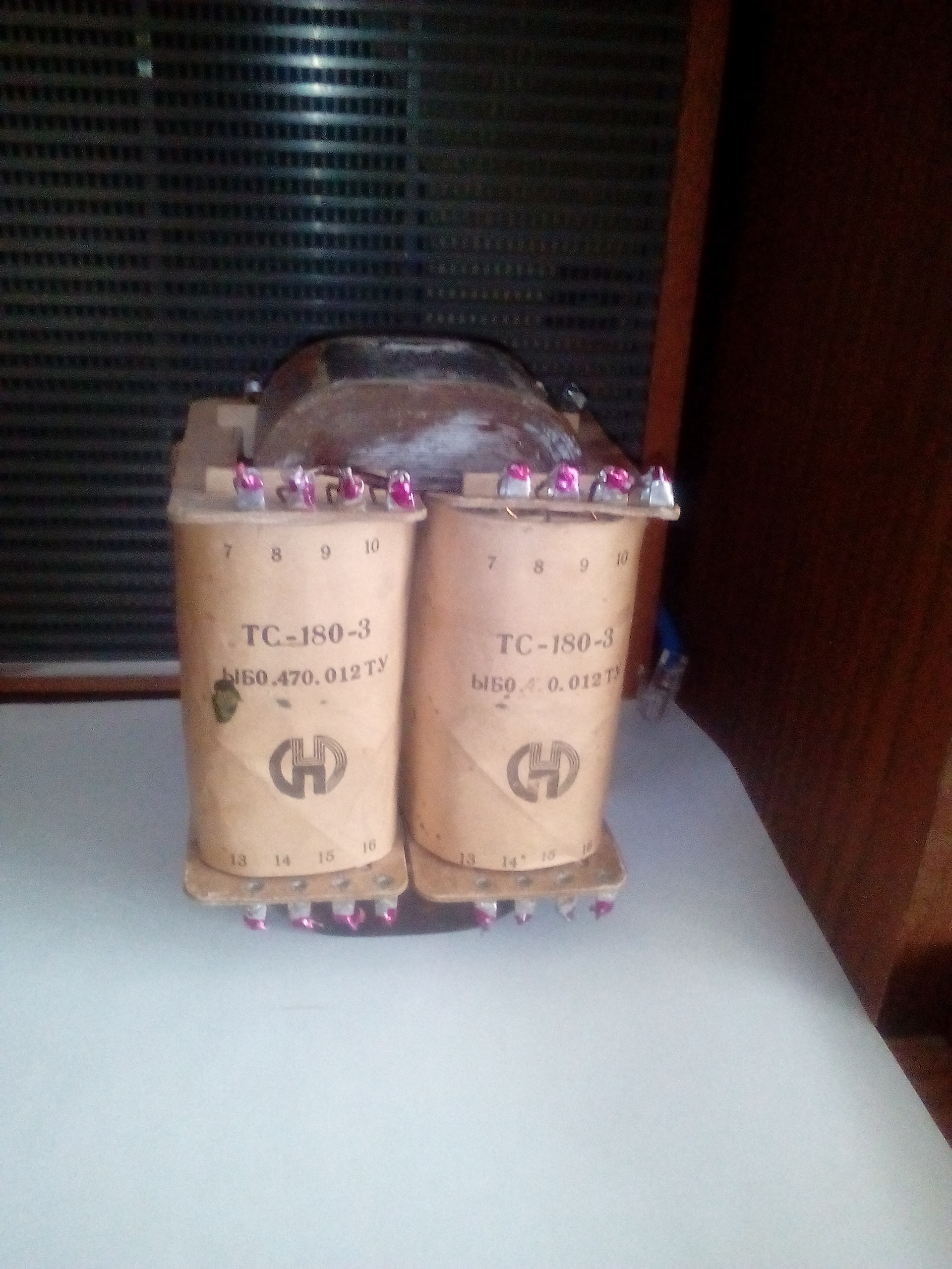

ID:	231525Коллеги, вот хочу "порассуждать" про дроссель
    в истоковом повторителе, под вашим руководством:
    -пусть Rа.др.=0,05Ом
    при токе покоя 1А, Uсм.=50мВ
    2А, 100мВ
    Чем, это "нехорошо " дину!?
    - сместит из "равновесного положения" катушку дина на 0,1мм и...!?
    -можно-ли уменьшать индуктивность дросселя, на что это повлияет...!?
    -к емкостным параметрам дросселя особых требований нет!
    Вот хочу "поопытничать" с этим
    50 мВ вполне допустимое напряжение на выходе УМ. Вопрос в другом: реально ли намотать дроссель с нужной индуктивностью и активным сопротивлением обмотки всего 0.05 Ом?
    ---------- Сообщение добавлено 15.12 ---------- Предыдущее сообщение было 15.07 ----------
    При уменьшении индуктивности дросселя будет увеличиваться спад АЧХ на НЧ.
  19. #1218
    Ну, автор-то статьи намотал. А индуктивность там требуется не такая уж и большая, учитывая параллельное включение индуктивности и низкоомной нагрузки.
    Если автор написал, что намотал, это не факт. Расчёт показывает, что дроссель L = 0,1Гн с активным сопротивлением в сотые доли ома это неподъёмная тяжесть. Да ещё с подмагничиванием в амперы. Попробовал посчитал на железе от сварочного трансформатора массой под 40кг - не проходит.
    Если только на очень хорошем пермаллое попробовать.
