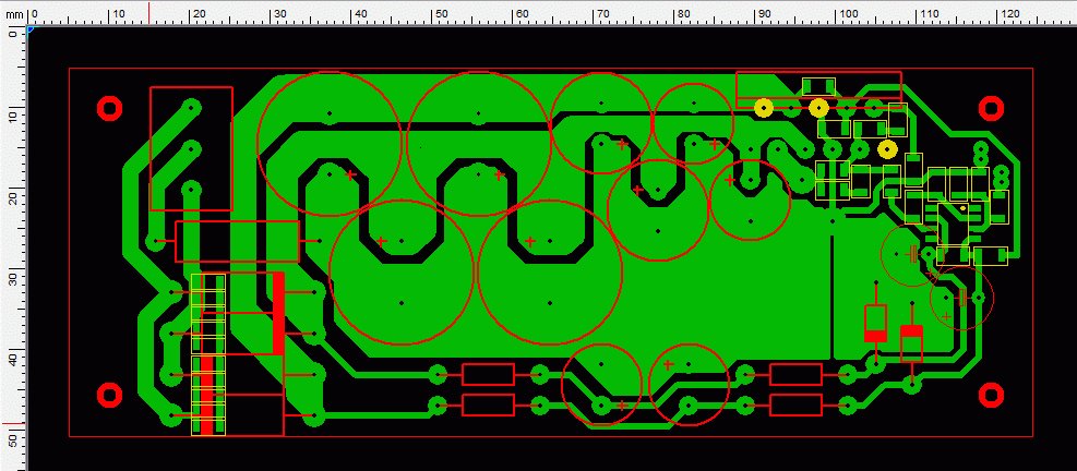

    Решил попробовать под доступные мне конденсаторы переделать плату и попутно немного разводку буфера изменил, надеюсь не ухудшил. Добавил места под цепи коррекции 3886 для проведения экспериментов с пониженным коэффициентом усиления, и в цепь mute возможность подключения к минусу питания 3886. Если есть замечания по разводке буфера прошу указать на ошибки.

    По умолчанию Re: Готовим ЛМ3886, второй заход.
    пересчитать цепь mute
    с єтой платой зачем? здесь муть от 15в питания оу
    Speedy Gonzales, На вскидку - С18,С19 с общего полигона земли убери. (как С21-22)

  16. #1216
    38,801
    Зачем? Учитывая что после С18С19 стоят резисторы и зеннеры и С21С22, не думаю что убирание из с общего полигона на что-то повлияет.
  17. #1217
    27.10.2006
    Крым г.Ялта
    181
    Alex, В 1500 посту была рекомендация от Audiomaniac_а при вылавливании "блох" на плате. Исправляется без проблем и ближе к "авторской" будет.

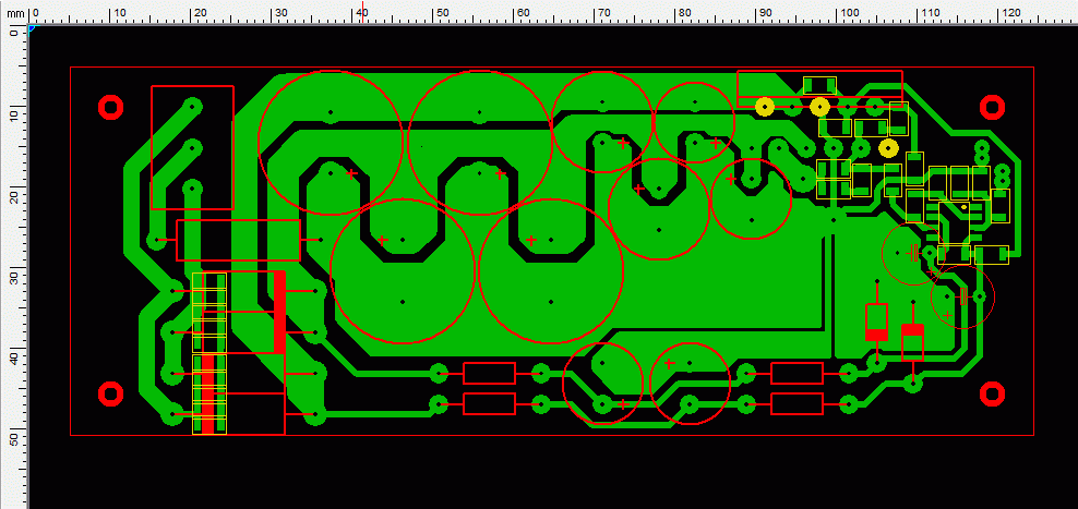

    Убрал.
    Конденсаторы в питание будут Epcos 41858 4700мкФх2 820мкФ и 560мкФ и того в плече получится 10780мкФ. Трансформаторы Thalema TRT50218 1x230V/2x18V/50VA емкость между первичкой и вторичками около 400пФ. Диоды приобрёл STPS3150, самые дешевые оказались. Первым ОУ AD8065 планирую применить. Как выдастся минутка на работе, отутюжу платы и начну собирать.

  19. #1219
    Завсегдатай Аватар для Ромыч
    30.11.2004
    3,585
    Кандеры что самые близкие к ЛМ должны быть low ESR. Иначе нет смысла городить такой огород.
    В целом, по подходу, ваша плата мне нравится немного больше. Хотя и она не без мелких косяков.
  20. #1220
    38,801
    Ты знаешь, при всем уважении к Маньяку, но я как бы и сам "немного в курсе".
    В данном случае, это изменение ни на что не повлияет.
