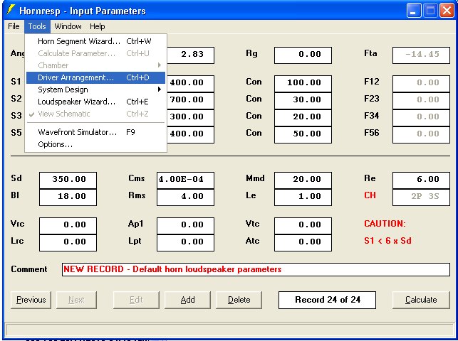

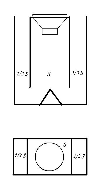

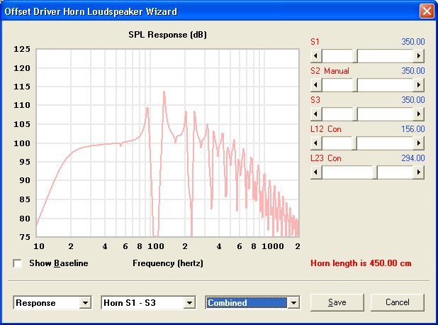

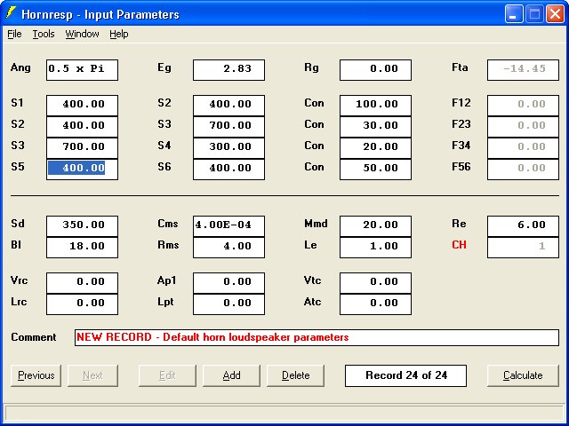

  6. #1205
    15.05.2011
    4
    Подскажите, пожалуйста. Вот такое разделение канала как-нибудь повлияет на расчеты?
  7. #1206
    16.03.2011
    Spb
    858
    По идее надо считать как "тапок" с минимальной длиной последнего колена. А скорее всего будет как обычный лабиринт с лёгким отклонением в сторону тапка т.к. в респе динамик - точечный и взаимодействует с расчетным давлением в лабиринте в данной точке. А тут давление будет, но на порядок меньше.

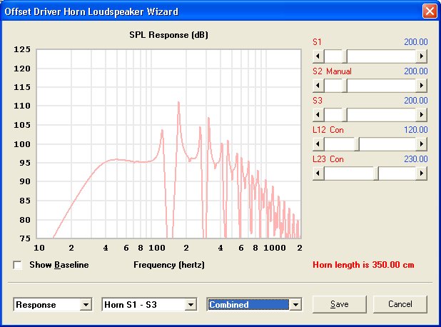

    для DJBI
    вот что сходу получилось с вашим Seas H1209-08 l26rfxp
Название:	Seas H1209-08 l26rfxp-inp.jpg
Название:	Seas H1209-08 l26rfxp-SPL.jpg
Название:	Seas H1209-08 l26rfxp-GD.jpg
    некоторая "Оптимизация" по объему/ГВЗ:
Название:	Seas H1209-08 l26rfxp 2-SPL.jpg
Название:	Seas H1209-08 l26rfxp 2-GD.jpg
    Вообще надо сидеть, двигать ползунки и высматривать, что получится.
    Последний раз редактировалось Bobby_ii; 07.10.2012 в 14:24.

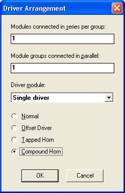

  16. #1215
    28.01.2006
    4,886
    Цитата Сообщение от splman Посмотреть сообщение
    Вопрос к rogozhin, или может быть еще кто-то знает...
    Подскажите, пожалуйста, как в Hornresp*е считать TL-Bandpass?
    Как компаунд без камер

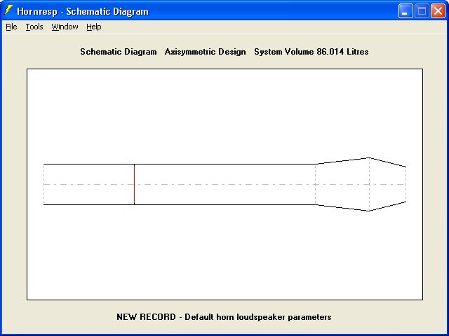

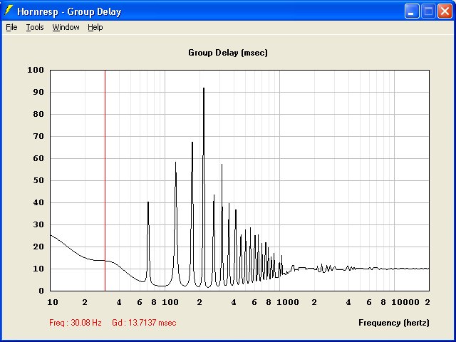

  17. #1216
    16.03.2011
    Spb
    858
    Век живи - век учись. Только что-то ничего путного не получилось.
  18. #1217
    18.03.2011
    Степи Донецкие.
    854
    Замысел этого конструктива очевидно был нагрузить фронт диффузора на одну трубу а тыл на другую и тем самым расширить диапазон.Ну вобщем две полки на ачх получается но с разным уровнем.И это наверное неизбежно.
  19. #1218
    16.03.2011
    Spb
    858
    А еще в разном диапазоне частот и в противофазе, как результат - кривулина вместо АЧХ.
