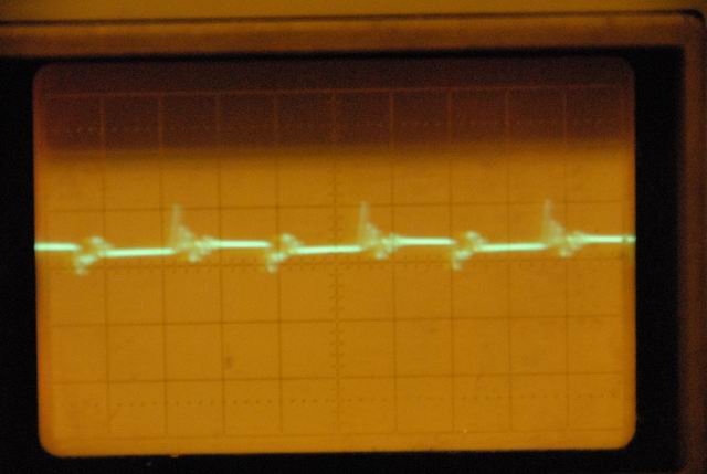

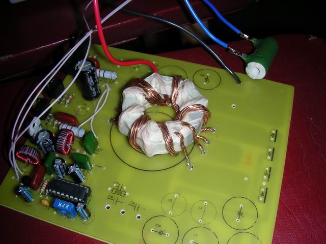

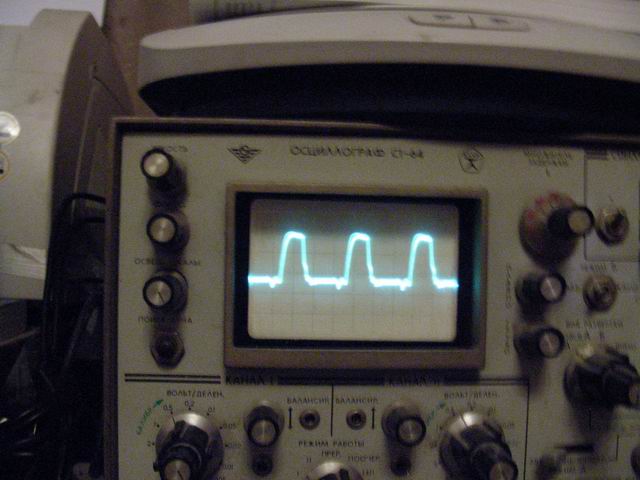

    Собрал (частично) ибп крый где-то в этой ветке уже мелькал (на 3525).
    драйверная часть - все ок. частота преобр.- ок.100КГц(настраивается). при подключении транса- как будто вместо него КЗ. силовую часть подключил через резюк 13 Ом - ток 0,95А =) в чем может быть дело?
    транс М2000НМ1 к45х28х12 первичка 2х5х0,8мм2 4вит; вторичка 2х3х0,8мм2 6вит. Фото напряжения на затворах, напряжения на первичка транса и его фото - в аттаче.

  7. #1206
    12.01.2005
    Украина, Киев
    328
    А то, что Земля(общий провод) на выходе ттрансформатора не соединена с -12В это так и должно быть?

    Регистрация не подтверждена Аватар для dEmon
    16.12.2004
    Москва, Перово
    702
    ничего не коротит - проверял тестером
    Добавлено через 13 часов 56 минут
    переполюсовал одну из первичек. эффект изчез. перепутал блин. буду допаивать дальше.
    Добавлено через 2 часа 14 минут
    померял сопротивление между первичкой и вторичкой. 5кОм. значит перематывать=)))

  16. #1215
    18.05.2006
    Мытищи
    463
    Не хорошо так транс мотать - очень низкий КПД будет...
    Обмотки нужно равномерно распределять по всей поверхности сердечника (кольца), чтобы не было "просветов", где виден сам сердечник (само кольцо).
    ОЧЕНЬ низкий? вроде всегда так самоделкины мотали. Мне на данном этапе важно просто запустить, потеря 5% КПД не существенна.
    Или потеря выражается десятками процентов? что-то не верится

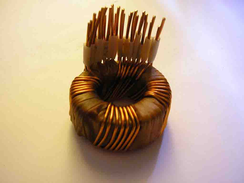

  21. #1220
    08.04.2005
    Краснодар
    642
    а у меня получился вот такой маленький преобразователь
    делал по схеме Королькова.кольцо 30*что-то там 5витков первичка и 25 вторичка.ключи 3205,диоды быстрые 5А 400в.детали не подписаны,кому надо и так разберётся.могу выложить фотку,но только с телефона(1Мпиксел)
