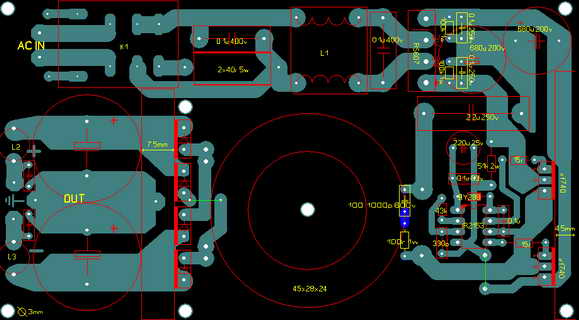

Нарисовал тут платку на ир2153, нету ли ошибок разводки? Будет ли она отдавать 300-400 ватт и работать вообще?
