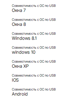

    11.02.2007
    Minsk, BSSR
    200
    По умолчанию Re: Космос, как технологии в конце концов рвут архаику АР аналайзеров
    Доброго здоровья!
    THD+ это пишу я на тех юнитах, что получили выдающиеся параметры по искажениям, 2я и 3я гармоники там меньше 140дб, где-то даже -150дб вижу. Это можно проследить по мизерным коэффициентам компенсации 3й гармоники в твик аппе. Клеить термостат можно на 502й "суперклей" т.е. цианокрилат.
    Спасибо за любезный ответ! По THD - обрадовали, спасибо!
    чайники, особенно китайцы, отнимают массу времени на самые общие вопросы, у нас даже есть вичат блог про это. Понимаете, достаточно сообразительных людей немало, мне точно хватает, хотелось бы дураков отвадить от покупок моей утвари.
    IMHO, отвадить не удастся. Человек видит девайс, видит отзывы и обзоры с выдающимися характеристиками и соблазнительным отношением цена-качество, НЕ видит никаких предупреждений "только для белых, ой, сорри, продвинутых, чайникам не под силу" -> ХАЧУ!!! -> приехали. Не настаиваю, но кажется, что за время, потраченное на общение с кучей "несообразительных" (а сколько еще будет потрачено?), наверное, можно было бы накатать мануал и свести дальнейшее общение с "чайниками" к четырем буквам - RTFM! Понимаю, что это не просто и в идеале требует работы нескольких человек. Но ведь, например, Рональд Деккер (автор мю-трейсера), у которого тоже "семейный бизнес", смог... Ни разу не настаиваю, просто мне кажется, что это в итоге сэкономит Вам время. Могу ошибаться.
    Не припоминаю совместимость с ХР и даже не тестировал, W7 пашет, правда иногда с трудностями установки драйвера.
    Вот с Алика по ОСям:
    и ХР, и Ведроид...
    Как я понимаю, Tweak Cosmos под ХР -несбыточная мечта?
    По Ведроиду - просьба ткнуть, где глянуть про ПО, может, проще будет поставить приложение (если оно есть, речь-то о совсестимости только по каналу передачи, а не по полному пакету ПО), чем искать комп с семеркой или чем повыше.
    По остальному - драма понятна, никаких вопросов.

  17. #1196
    一万
    Аватар для IVX
    16.03.2005
    4,404
    не-не-не-не-не, про такой изолятор даже не думайте, Алекс продаёт подходящие, спросите. Мануал не сэкономит время, на тонких замерах, возникает масса вопросов, например APU люди винят в том, что их цапы внезапно хуже, чем они ожидали, следовательно проблема в APU. Да и вообще, замеряя -150дб гармоники, всё дышит и плывёт, у меня бывает не так соединишь в сетапе дивайсы и всё, потерял и гармоники и шум вылез итп. Тут обучаться надобно, логически обосновывать результат, чтоб понять где именно торчит какая гармоника.
    Последний раз редактировалось Konkere; 22.05.2023 в 12:56.
  18. #1197
    11.02.2007
    Minsk, BSSR
    200
    Понятно. По тонким замерам - да, полностью согласен, тут никакой мануал не спасет, нужно соответствующее образование и обязательно практика, иначе цирк.
    По ХР - если будет время, возможно, сляпаю на досуге шпаргалку для троглодитов по установке драйверов, для этого придется поставить их на парочке компов в разных режимах, так что быстро не обещаю.

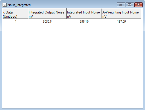

    Новичок Аватар для rloc
    13.01.2022
    Обнаружил свой "косяк" в переводе интегрального шума в плотность. Было:
    Цитата Сообщение от rloc Посмотреть сообщение
    с закороченным входом СПМШ (спектральная плотность мощности шума) у меня выходит 250/(10*log(20000)) = 5.8 нВ/sqrt(Гц)
    Надо:
    250нВ/sqrt(20000) = 1.77нВ/sqrt(Гц)
    Что в любом случае некорректно, потому что шум был взвешанный.
    Заодно промоделировал в AWR шум дифф. усилителя на OPA1611/2, модель конечно не учитывает 1/f составляющую, но оркадовский Pspice отказался правильно моделировать усилитель из двух отдельных компонентов, шумы оказались коррелированными.
ID:	436798 Нажмите на изображение для увеличения.
ID:	436799 Нажмите на изображение для увеличения.
    А-взвешивание сильно усложняет вычисления и малоинформативно. По итогу у меня получился меньше приведенный ко входу интегральный шум (взвешанный), 187нВ против 250нВ.

    По расчетным данным для преампа на 2-х OPA161x у меня получается где-то 2.1нВ/sqrt(Гц), из которых львиная доля тратится на дифференциальность. Для сравнение, при использовании того же OPA161x в одноканальном режиме, снижение шума составит в sqrt(2) раза, 1.5нВ/sqrt(Гц).

    возьмите майкрокап, или лтспайс, там всё просто с шумом, а главное, приличная корреляция с реальностью.
