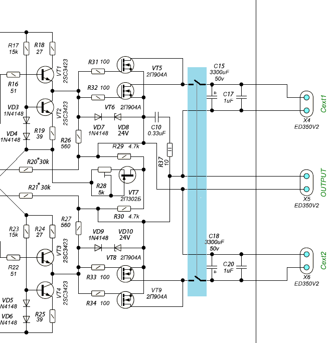

    Сразу хочу сказать - не плагиат здесь только печатные платы. И если уважаемый Lynx и администрация Форума посчитают, что тема нарушает какие-то нормы, приму удаление темы с пониманием.
    Усилитель от Lynx изящен. Автор вложил в разработку душу. Респект.
    Но есть нечто, отпугивающее не сильно искушённого радиоэлектронщика, особенно устаревших взглядов. Это в первую очередь платы сервисной автоматики. Да и сама плата усилителя использует в питании дефицитные компоненты. Бойцы старой закалки считают такие "излишества" слегка избыточными, полагаясь на плавкие предохранители. Также, есть мнение, что в цепи питания полевиков хватит по 10 000 мкф.
    Авторский усилитель расчитан на 16 шт. 2П904А, в стереоварианте. Не все имеют возможность или мотивацию для таких затрат.
    Поэтому, хочу представить моё видение бюджетного и более простого в повторении усилителя. Не в плане настройки, а в трудоёмкости и ценообразования. Полевики так же подбирать-тестировать надо, так же выставлять ноль на выходе и токи покоя...
    Что касается моего выбора ОУ. Я не хочу спорить о подходящести ОРА2604, у всех уши разные. Но питание +/- 24 В в какой-то степени скомпенсирует недостаток количества полевиков. Ещё мне не нравятся на оригинальной плате "гребёнки" для зажима проводов от ПТ. У себя развёл как нравится.
    В общем, для желающих приобщиться к мостовому полевому звуку "почти даром" - схема усилительной части и два варианта разработанной печатной платы ниже. Во втором варианте размеры платы чуть меньше, за счёт отсутствия входного разделительного конденсатора и выходной RC-цепочки, изменённой топологии. Увеличил размеры контактных плрщадок, ну и по мелочам. На мой взгляд, получилось слегка более правильно, чем вариант с меньшим порядковым номером.
    Предполагается "классическое" подключение платы с транзисторами к емкостному фильтру через плавкие предохранители. Ну и главная защита - предохранитель перед первичкой трансформатора. Выпрямители каждый собирает из чего нравится (хоть на селеновых "шоколадках").
    Платы только что разведены, кроме меня никто не проверял, поэтому не могу гарантировать безошибочность. Но я старался. Буду благодарен, если кого-то посетит бредовая идея проверить печатки, перед не менее бредовой идеей спаять ЭТО. Я недостающие компоненты заказал, жду. Буду делать. Полевики и силовой транс (основное) уже наготове.
    Работать данный усилитель будет, планирую, или на Monitor Audio Bronze B2 (6 Ом), или на Tannoy Mercury M1 (8 Ом) (полочники). Мощности как раз будет норм.

    1. В этой версии исправлено посадочное место резистора СП5-2 (приведено к размерам): 4a.zip. Ну и немного помаленьку...
    2. Оптимизирована часть ввода питания. Теперь на вводе встают более крупные конденсаторы: 4b.zip. Как плохо, когда в программе не находится библиотека деталек...
    3. Пятая версия платы. Нашёл библиотеку элементов. Что повлекло за собой уменьшение размеров резисторов, и просто схема стала симпатичнее. С учётом новых обстоятельств нашёл место для SMD-керамики рядом с DA1. Старые кондеры не убирал. Всегда должен быть выбор. Небольшие передвижки на плате, для оптимизации. 5.zip Красота, итить!
    4. оптимизировал разводку входной цепи. Благодаря появившемуся месту получилось вернуть на плату не показанный на схеме разделительный конденсатор. 5a.zip
    5. Исправлена ошибка во входной цепи. Вернул самопальные посадочные места стабилизаторов. Библиотечные совсем хлипкие и меньше реальных чуток. Уже гору бумаги извёл, прикладывая реальные деталюги к распечаткам. 5b.zip. Обратил внимание, что резисторы мелкой мощности на 3,3 Ома - редкость редкая. При этом легко находятся в SMD исполнении. На этот случай вариант платы с SMD варсией R5: 5b_smdR5+.zip
    6. Версия 6.zip. Очень надеюсь, что грубых замечаний больше нет. Безрамочная технология: 6a.zip
    7. С учётом открывшихся обстоятельств относительно ОУ ОРА1632, после вдумчивого изучения её размеров, особенностей и капризности, разводка была переделана более чем наполовину. Ночь не спал. Результат: 7.zip
    В связи с переворотом 1632 на 180 градусов, на принципиальной схеме поменялась нумерация элементов входов и выходов DA2.
    8. Работа над ошибками. Оптимизация под колодки. Места под С5, С6 приведены к размерам установки конденсаторов размера 1206. Вложение 383261
    9. Версия №8. Финальная. 8c.zip
    Массовое и окончательное устранение ляпов.
    Нумерация выводов ОУ DA2 возвращается в первоначальное состояние. ОУ DA1 устанавливается на плату через переходник.
    Перенесены выходы к полевым транзисторам. Дорожки под питание и выходы разведены под такие колодки.
    Вход разведён под такой разъём.
    А теперь мне остаётся ждать комплектуху и готовиться к увлекательнейшему мероприятию.
    ====================================================ИТОГ========================================================
    Три версии печатной платы:
    1) 7.zip Высота 70 мм. Ширина 80 мм. Установка на плату мини-SOP версии OPA1632 и блокирующих SMD конденсаторов размера 1206.
    2) 8.zip Высота 81 мм. Ширина 70 мм. Установка на плату OPA1632 через плату-переходник. SMD элементы на плате не разведены. Разводка под колодки и разъём. Тщательная проверка на ляпы в разводке.
    3) 9.zip Высота 80 мм. Ширина 70 мм. Модификация 8 версии. С платы убраны первичные стабилизаторы. То есть, внешний БП теперь должен обеспечивать стабилизированные напряжения +/- 24 В (или другие, если установить другой ОУ). Немного оптимизирована разводка, минимизировано количество дорожек 1 слоя (вполне можно делать на одностороннем гетинаксе). Перенесёны разъём входного сигнала и входной конденсатор (на более свободное место).
    На всех платах дополнительно может устанавливаться по входу разделительный конденсатор на 4,7 мкФ. Схемы, картинки и Sprint layouts внутри архивов.
    • Тип файла: zip 2f+3.zip (37.1 Кб, Просмотров: 1596)
    • Тип файла: zip 4.zip (36.5 Кб, Просмотров: 1521)

    При такой "защите" вся энергия БП будет разряжаться через динамик, то есть по факту это мало чем лучше её полного отсутствия.
