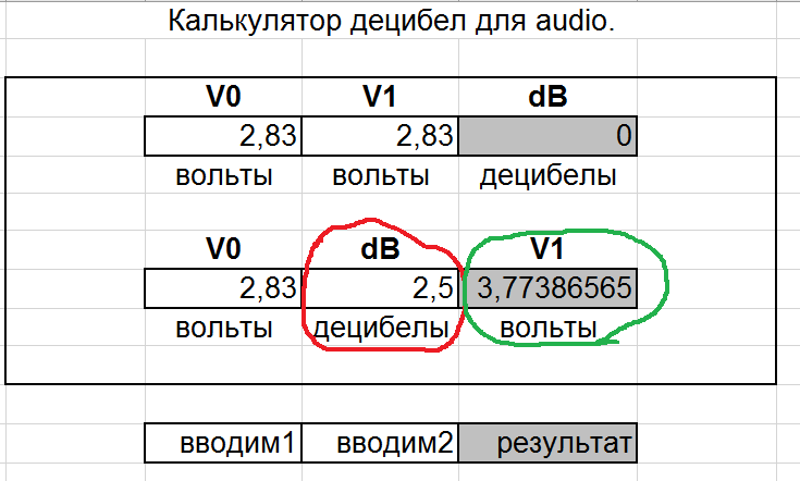

    Какая у тебя процедура измерений? Я вроде и спаял микрофон с УМ, но отладить измерения еще не успел.
    Альберт Эйншейн.
  3. #1182
    03.05.2009
    Москва, Бун.Луга
    4,026
    По умолчанию Re: Тесты, измерения, модификации головок.
    dee-jan, микрофон в 30...60 см от динамика, уровень переменного напряжения выбирается в зависимости от чувствительности динамика, чтобы получить 90дБ на 1 м.
    Если чувствительность 87дБ при 2,83В, то измерять надо при 4В.
    При 87,5дБ измерять при 3,77В и т.д.
    В приложении прога в экселе для перевода. В красное поле вводишь разницу в дБ от 90дБ, в зеленом получаешь необходимое напряжения для подачи на динамик.
    Формула: V=V0*10^(x/20).
    V0 для нашего случая 2,83В.
    х - разница в дБ от величины 90дБ при которой V0=2,83В.

    Спасибо, Марлен. В метрах там 6дб на 2 раза.
    А разница с 0.5м и метра в дб это сколько?
    Альберт Эйншейн.
  5. #1184
    03.05.2009
    Москва, Бун.Луга
    4,026
    По умолчанию Re: Тесты, измерения, модификации динамиков.
    6 дБ.

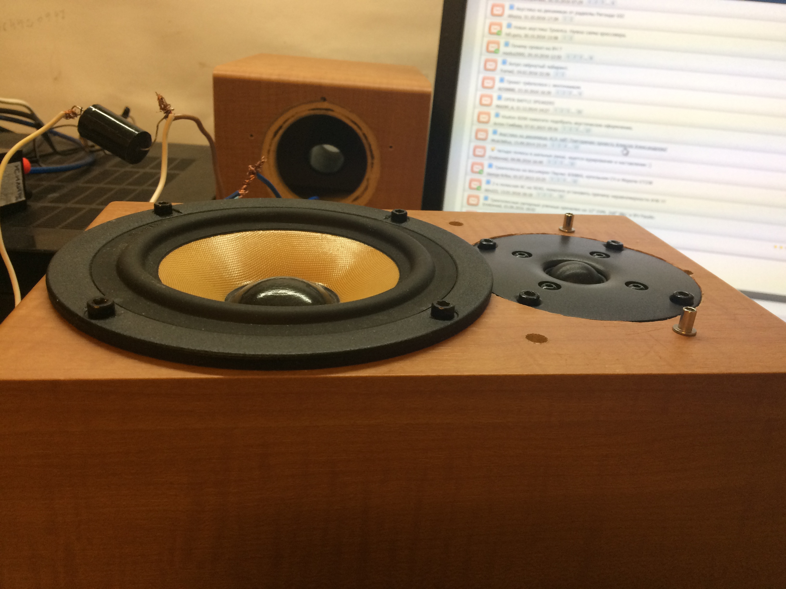

    Получил вчера ВЧ SB Acoustic SB19ST-C000-4
    http://www.sbacoustics.com/index.php...sb19st-c000-4/
    Выкладываю файлики для LSPCAD если кому будет полезно:
    SB19ST-C000-4.rar
    (ямка на 4-5кгц измерениях скорее всего мой бафл 155*253мм, в ближнем поле её нет)
    По звуку как описать не знаю - из моих динамиков больше похож на брата SB26-ADC алюминиевый, нежели на Vifa DX25 которая шипит на СЧ создавая ощущение каши.
    Имеет неприятный взбрык на резонансе ощутимый на слух
    А может бафл микрофона?
  17. #1196
    24.11.2014
    Москва - Саратов
    2,901
    кстати да....
    я исключил поначалу микрофон, т.к. в ближнем поле всё ровно...
    Но в дальнем от крепления может отражаться! А я целую тему завёл...
