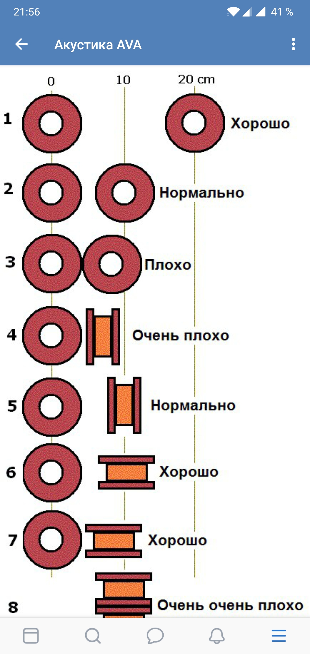

    Цитата Сообщение от rxv659 Посмотреть сообщение
    Нужна конструктивная критика.
    Катушки надо развернуть перпендикулярно друг другу. А так есть эффект взаимоиндукции , особенно при больших токах .

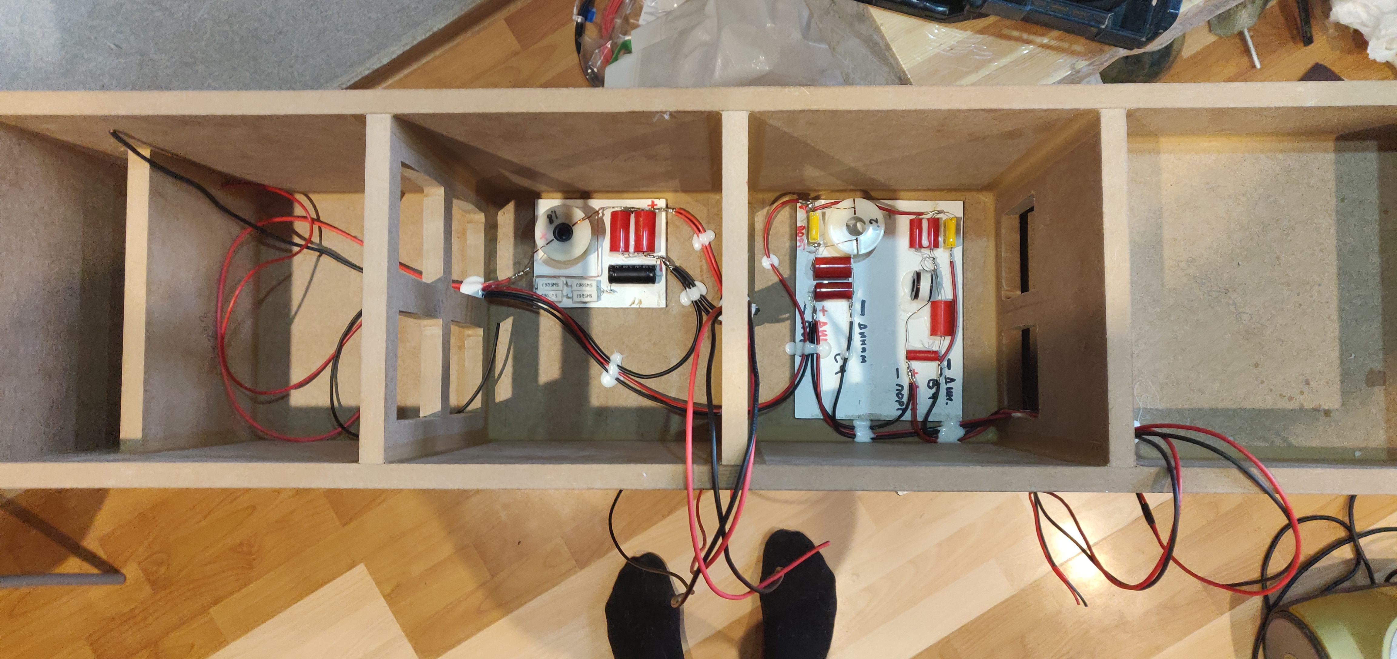

    По умолчанию Re: Акустика 8851 Проект Алексея Александрова на динамиках АСА лаб!!
    а я так делал

    Не много демпфирующего материала ?
  11. #1190
    Частый гость Аватар для rxv659
    24.05.2016
    Старый Оскол
    138
    Цитата Сообщение от etherlord Посмотреть сообщение
    rxv659,
    Спасибо, у меня расстояние конечно не 20см., но тоже разнесены лёжа.
    Н.Сухов так советует делать.Нажмите на изображение для увеличения.
ID:	352662 - это из книги Н.Сухов и Бать.
