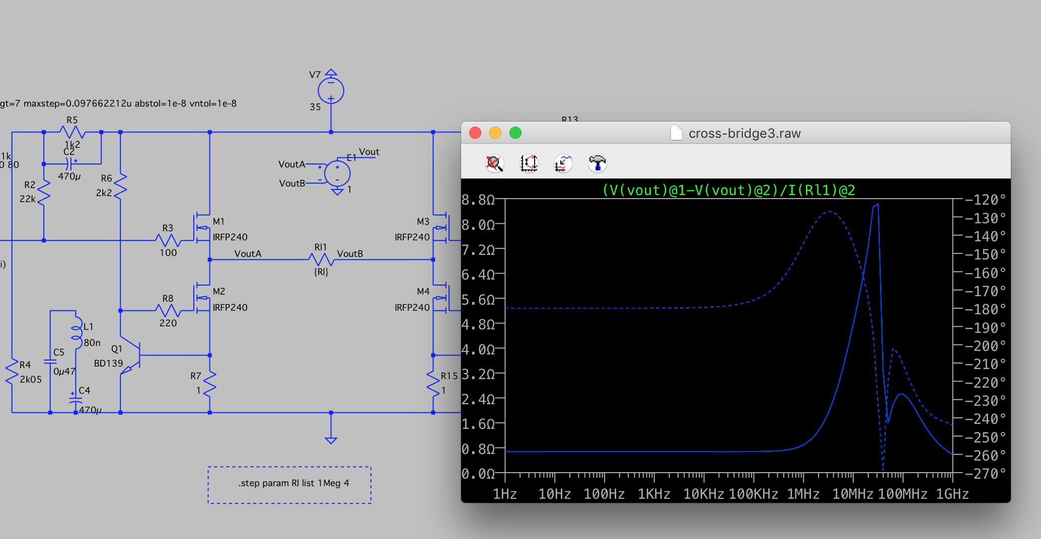

    По какой методике измерить выходное сопротивление?
    (выходное напряжение без нагрузки – с нагрузкой) / ток:

    В измерении выходного сопротивления в мостовом варианте нюансов нет?
    Я дополню. Подать на вход синус частотой 1 КГц (стандартно) (но можно так же, ради исследования, измерить и на других частотах) амплитудой равной половине максимальной (можно, так же и на разных амплитудах). Затем как сказано выше. Ток равен U с нагр./ R н.

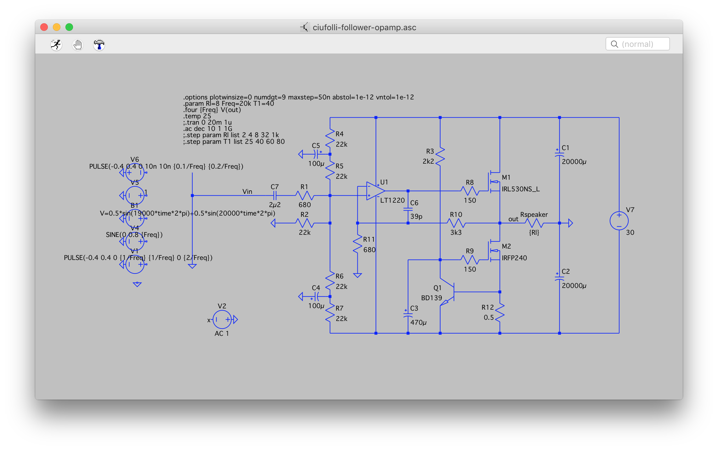

    Скажите, пожалуйста, а можно ли в мостовом варианте сделать так?
  19. #1198
    14.04.2009
    рядом с Москвой
    4,446
    По умолчанию Re: PowerFollower Андрэа Чиуфолли и пред к нему
    Странно, но сим говорит будет играть, просто искажения вырастут. Я ожидал что не будет совсем
    Какая цель такой перестановки?

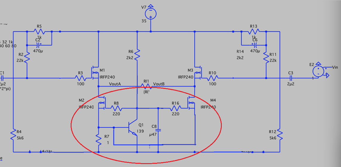

    Ну, я подумал, а зачем нужно ставить спинами два транзистора, выравнивать их температурные условия, это во-первых?
    И во вторых, низкоомные резисторы сложнее подбирать по номиналам, разные номиналы в плечах мостового варианта, как я понимаю, могут оказать влияние на уровень постоянки на АС.
    Сильно ли вырастут искажения и можно ли их как-то откорректировать? Может номиналы нужно где-нибудь подправить?
  21. #1200
    14.04.2009
    рядом с Москвой
    4,446
    Самое непосредственное должны, да. Но мне кажется там в пределах нескольких 20мВ должно быть не сложно получить постоянку. Подбирать резисторы уже под BD139. Или заменить их на 5-10 параллельных большего номинала, но скорее всего будут греться.
    Самый простой способ — взять и вот так откорректировать всё
