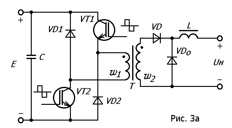

  8. #1187
    Старый знакомый Аватар для strannicmd
    28.04.2006
    Modena (I)
    903
    Цитата Сообщение от Norff
    Мост? в авто пне? А стоит ли?...
    А можно спросить - чем косой мост от некосого отличается?
    ".Мост? в авто пне? А стоит ли?...."Да, тут я погорячился Неподумавши...
    Вот косой мост..
  9. #1188
    15.11.2005
    Висагинас/Вильнюс
    392
    А какие у него преимущества перед обычным, кроме меньшего количества ключей?
  10. #1189
    28.04.2006
    Modena (I)
    903
    Я с ним дела не имел, не могу ничего конкретного сказать..
    Знаю что используют их в сварочниках.. Вот здесь, например: http://www.set.ru/srs/board/board.cgi?user=581&board=1

  11. #1190
    22.02.2005
    г.Омск
    226
    strannicmd,коли уж затронута тема однотактных преобразователей (В частности "косой" мост). Опуская некоторые нюансы (например, обязательное наличие ШИМ, бОльшая сложность расчёта трансформатора и т.д. для применения оного в качестве "питателя" автоусилителя), какой Вам видится структура цепей защиты с токовым трансформатором (резистор ведь договорились не ставить последовательно теперь уже с двумя! ключами) при однополярном намагничивании сердечника ТТ и изменяемом коэффициенте заполнения?
    ЗЫ, насчёт однополярного намагничивания я немножко утрировал, упрощая форму и скорость нарастания тока при открывании и закрывании транзисторов.

  13. #1192
    28.04.2006
    Modena (I)
    903
    Разве я говорил что мост или полумост целесообразно использовать в качестве "питателя" автоусилителя? Или об этом знают лишь избранные... Разговор, (если мне память не изменяет), шел о целесообразности применения так называемых каракулях в разных схемах подключения. Я вобще (если Вы посмотрите внимательно), не уточнял для каких входных напряжений применять то или иную схему защиты, а также, в том посту где говорится о косом мосте(привожу его еще раз специально для ВАС) "А если мост? Или косой мост? Даже если двухтакт (с отводом от середины) то нужно повозится чтобы их симетрировать.. + удвоение количества деталей,+ нетехнологичность настройки, теряет смысл, как мне кажется, вся затея.." ни слова не говорится о трансформаторе тока.. При небольшой проницательности, можно понять что разговор шел о целесообразности применения каракулей.. Или Вы до сих пор это не поняли..? Более того, дальше я писал что не сталкивался с косыми мостами, или Вы и это пропустили..?
    Может захотелось блеснуть эрудицией.!? Вам это удалось..
