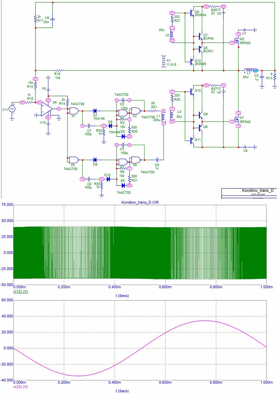

    Цитата Сообщение от Mepavel Посмотреть сообщение
    Sergei Nizovcev, а это правда Ваше изобретение?
    Такто схема А.Королькова но я решил избавиться от лишнего от повторителей на затворах и добавил защиту
    Вот схема стандартная, не чего не тронуто
    Схема А.Королькова ещё как-то понятна. А Ваша нет. В частности непонятно наличие IRF540N (X18 и X19). При таком включении может пробить затворы транзисторов (достаточно лишь небольшого всплеска амплитуды на выходе трансформатора), да и использовать переход сток-исток как диод - плохая затея (потому что время рассасывания заряда в нём будет очень большое).

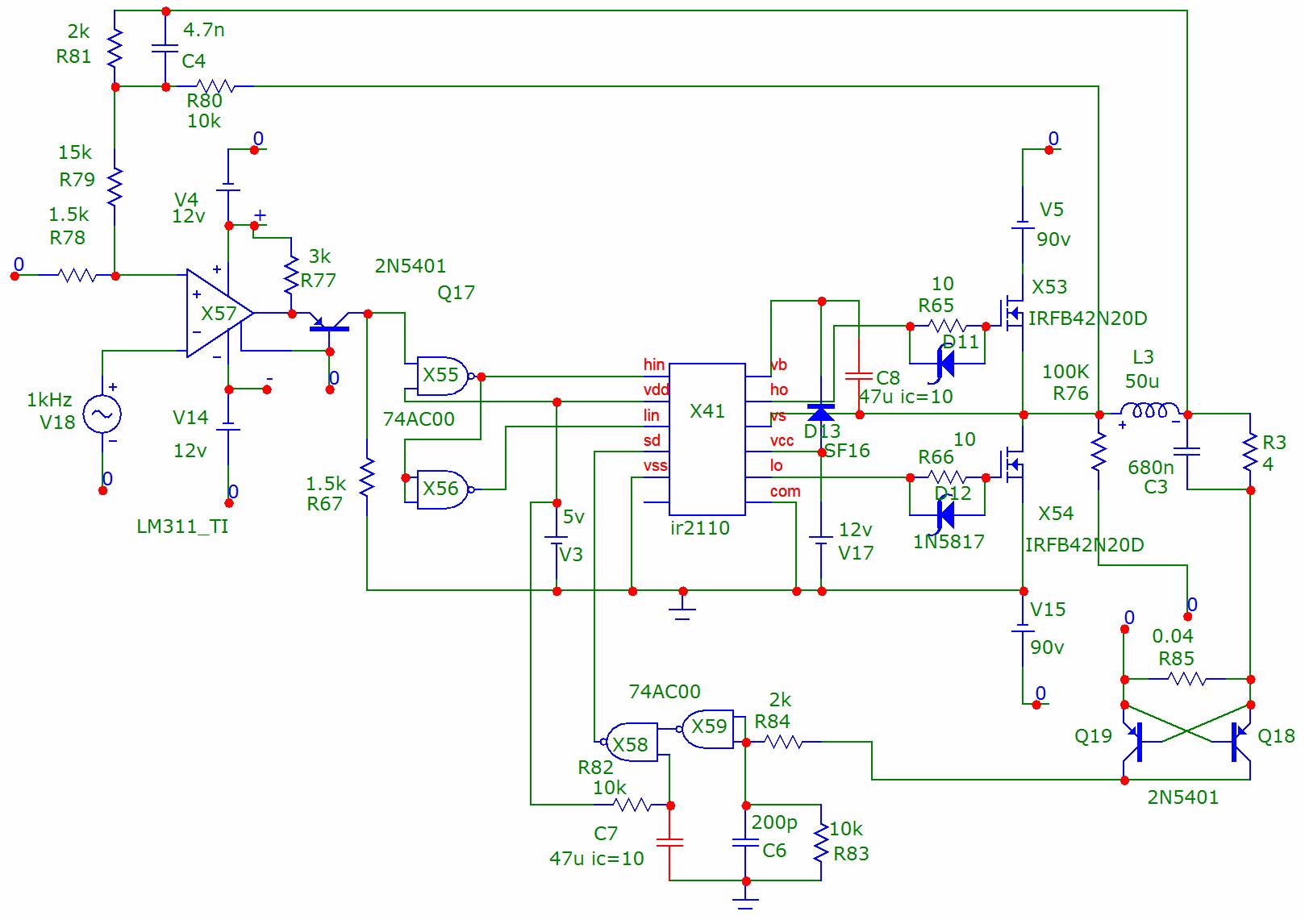

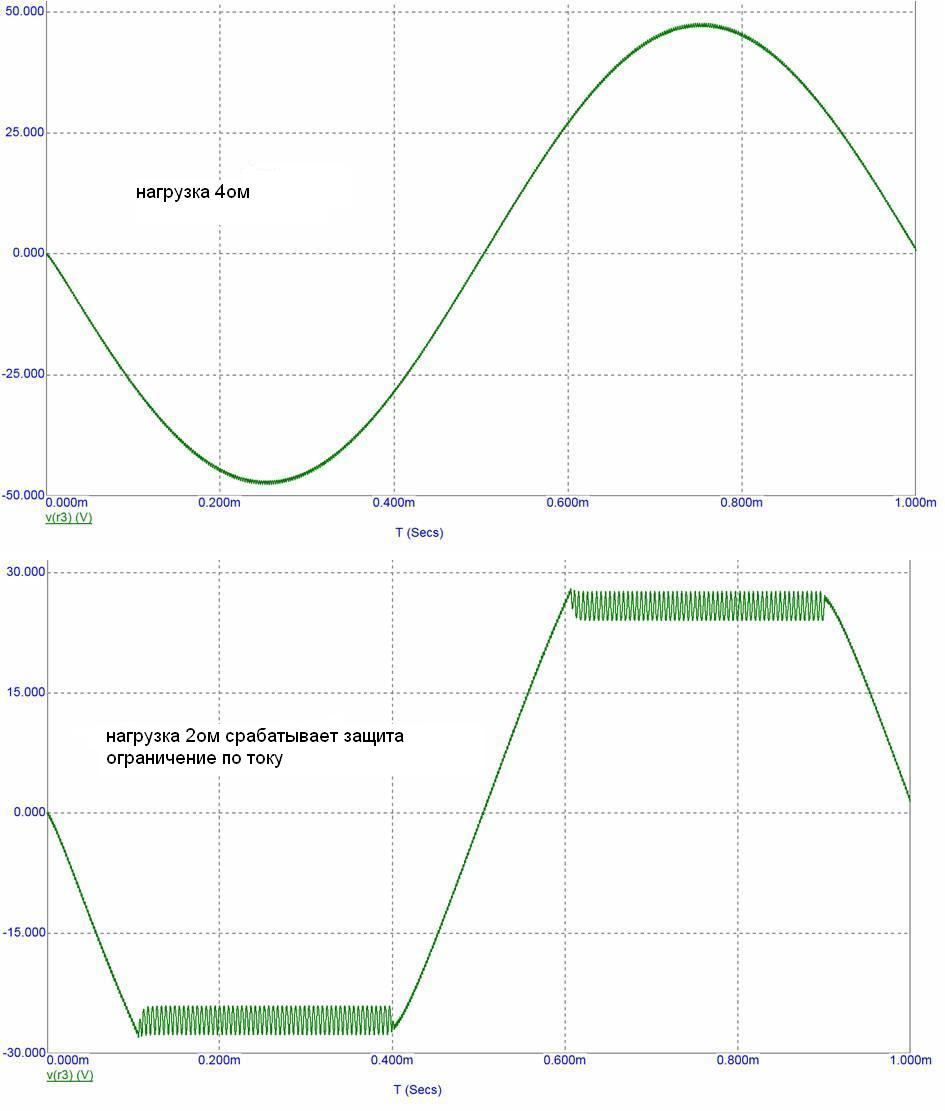

    Вобщем посмотрел я всю ветку класса-д и не одной микрокаповской схемы №26 не увидил и решил я собрать в микрокапе полную схему №26 с защитой.
    Былобы не плохо если бы вложить архив в первый пост чтоб люди не искали по всей ветке

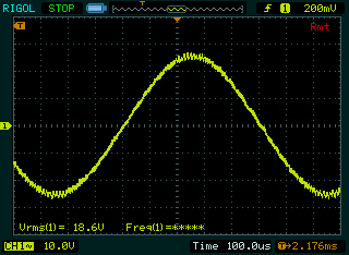

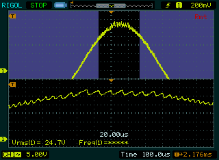

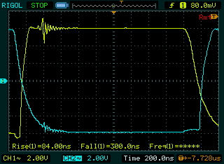

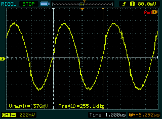

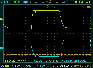

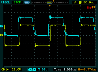

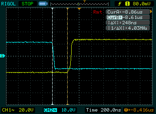

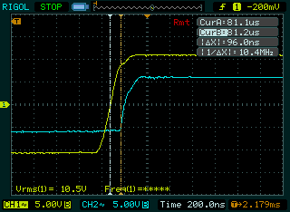

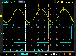

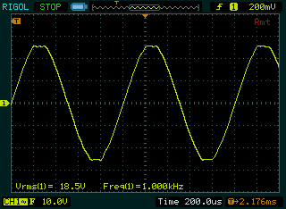

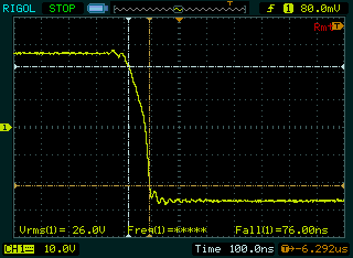

    Для интереса выкладываю схему, авторство идеи мне не известно, кое что посоветовал Юрий и IVX.
    Рис 1. Слева осциллограмма напряжения на выходе УМ без входного сигнала (желтым) и напряжение в средней точке ПТ (голубым). Справа напряжение несущей на выходе.
    Рис 2. Напряжение на выходе УМ перед ограничением. Мощность 88Вт. Питание +/-28В.
    Теоретически возможное напряжение на выходе равно 28В/1,41=19,8В.
    Рис 3. Ограничение. Питание +/-26В. Фильтр 20 кГц.
    Рис.4. Сигналы на входе драйвера IR2110.
    Рис. 5. Задержка появления импульса между вх. драйвера и средней точкой ПТ
    Рис.6. Средняя точка ПТ.
    Рис.7. Выход компаратора LM311.
    Рис.8. Задержка реакции на смену полярности сигнала на входе диф. каскада (выходе LM311) Желтым – выход LM311, голубым - сигнал на входе драйвера.
    Рис 9. Общая задержка( не совсем корректно, но оценить можно)Выход компаратора-средняя точка ПТ

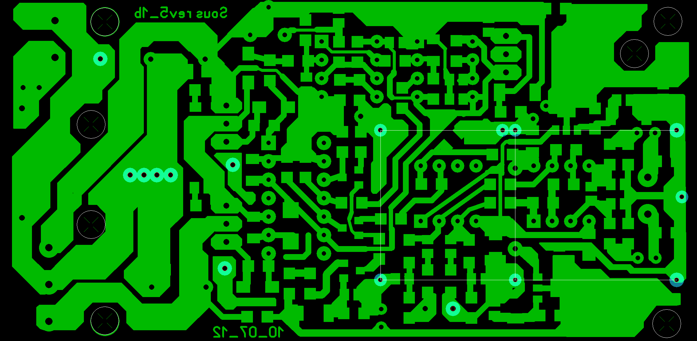

    Вот есть печать и схема
  9. #1188
    13.03.2008
    Ивано-Франковск
    2,964
    Экий вы проныра
    там есть изминения и в плате и в схеме
    Последний раз редактировалось sousmanster; 13.08.2012 в 19:32.

    А тут обновленная плата
    • Тип файла: zip rev5_1.zip (59.2 Кб, Просмотров: 381)

    sousmanster, ой, не знаю чего я мог там насоветовать, но уж точно не РСВ
  14. #1193
    13.03.2008
    Ивано-Франковск
    2,964
    но уж точно не РСВ
    Так это и ясно, я и не скрываю, что в этом деле я чайник
  15. #1194
    sousmanster, так учитесь, дело-то пустяковое, нарабатывается.

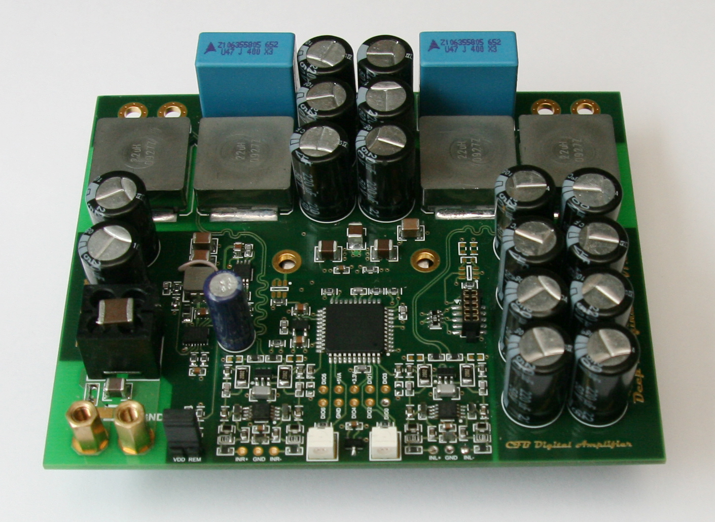

    Ну вот и я свой Д добил. Долго к этому шел. Что характерно, не затронул бруновские патенты. Видимо, придется свой патент оформлять.
    Мостовой, 2 х 150 ватт, размер 100 х 80, КПД 94%, ЕМС проходит. Гармонический состав не зависит от нагрузки, частоты, амплитуды. Питание однополярное, до 50 вольт.
    С этого момента тема линейных усилителей для меня закрыта.
    Я вот смотрю выходной дроссель не групповой. И думаю почему?
    Почему не применён групповой дроссель?
  18. #1197
    Старый знакомый Аватар для Electrovoicer
    03.06.2009
    СПб
    758
    на практике улучшение незначительное вышло, а в габарит по высоте (20мм) не вписывался
    Понятно... А картинок THD+N на 1кГц на необрезанной частотной шкале т.е. от 10Гц-20000Гц нема? интересно посмотреть...

    Electrovoicer, Мои поздравления, коллега!!!
    Выглядит очень достойно. А что за чипец на 44 лапах?
