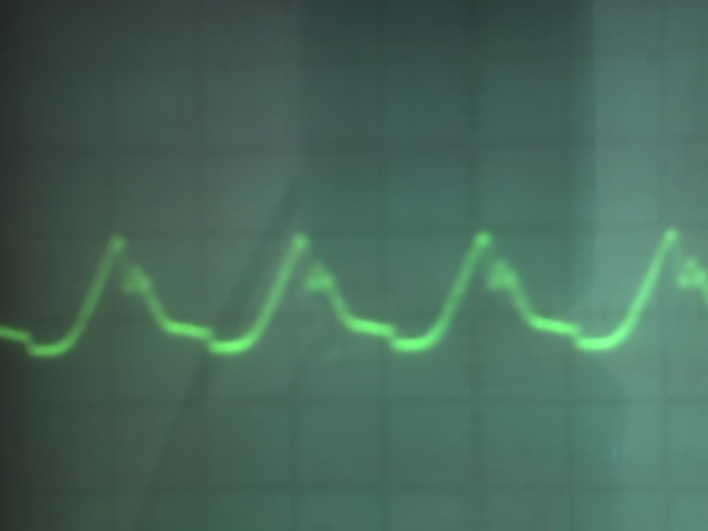

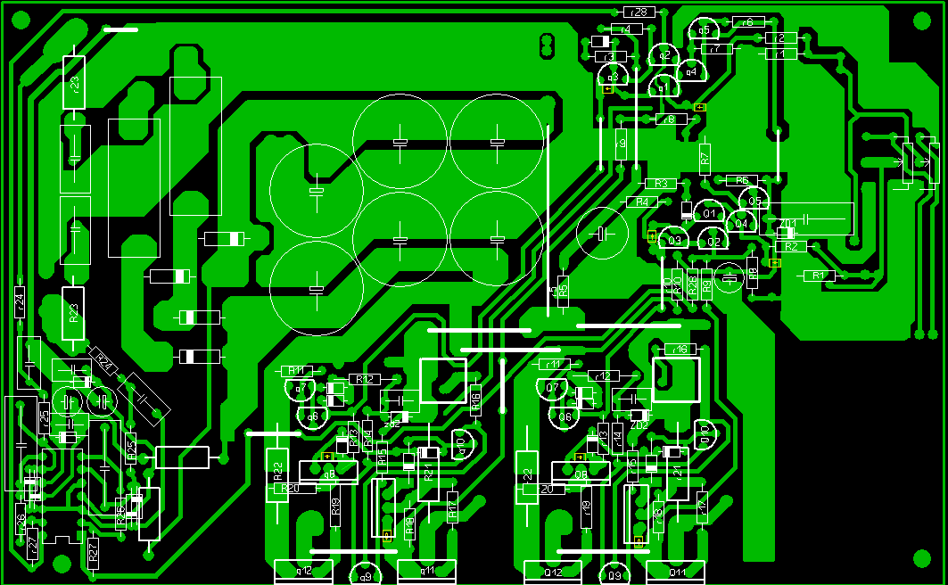

    Приветствую участников форума.
    И прошу помощи
    Вдохновившись положительным опытом собравших и хорошей повторяемостью конструкции, решил собрать данный усилитель на IRL540 в качестве выходников и IRF9610 (других найти не вышло).
    Схему и номиналы использую как в первом сообщении (рисунок автора от руки), питание интегратора добавлено из схемы CREEK4330. Печатная плата на основе оригинальной, восстановленной Digitas, подкорректирована под имеющиеся у меня детали. Питание +\-30В, в разрыв первичной обмотки трансформатора включена лампа накаливания на 40Вт. Резистор 1Ом 2Вт и 10 витков провода также имеются.
    В данный момент при включенном на землю входе и без нагрузки на выходе осциллограф показывает несколько искаженную синусоиду с частотой около 500кГц (если не ошибаюсь) амплитудой около 3,8В.
    Такая же бяка но значительно меньшей амплитуды (кажется, менее 100мВ) присутствует на коллекторе и базе Q2.
    Увеличение емкости С5 до 30пФ несколько сглаживает этот сигнал, но не более того.
    Сейчас на время поиска истины отключил второй канал (ибо в нем аналогичная картина), вход и выход интегратора. Напряжения на всех стабилитронах около 14.8В. На R21 выставил 30 мВ. На R22 на 2мВ больше.
    До изготовления платы и в процессе доводки проверял ее несколько раз, и коллегу попросил проконтролировать (за что ему отдельное спасибо). Номиналы деталей и монтаж проверял неоднократно в процессе сборки и после ее окончания. Насколько смог промыл плату от флюса, и несколько раз при увеличении просмотрел монтаж на предмет "соплей " и мало ли чего еще.
    Подскажите, пожалуста что еще проверить\померять\попробовать для победы?
    А то отчаяние близко, а надежды на легкую победу вообще рухнули.
    На всякий случай прикрепляю печатную плату.
    Конденсаторы С1, С5, С7 CМД, 1нФ (параллельно Д5 и Д6) не показан, но установлен. Дополнительный транзистор IRF9610 (для "улучшенного каскада") в данный момент отсутствует, а необходимые связи для оригинальной схемы восстановлены.
    А каким проводом (и правильно ли) подключены выходы каналов к RC цепочкам вблизи выходных клемм? Кроме этого, заземлён ли теплоотвод?
    Алексей

    Здравствуйте, Алексей, и спасибо за ответ.
    Подключено как на приложенной с сообщению картинке многожильным медным проводом сечением 0,5мм и длиной 15,5 см.
    Теплоотвод пробовал и заземленный и незаземленный - разницы не увидел.
    Еще прикрепил фотографию телефоном с экрана осциллографа. Коллектор Q2 размах ок. 0,3мВ, период 1мкс (стало быть 1МГц).
    На выходе нечто подобное, но размах около 1,8В.
    Еще странно то, что падение напряжения на R21 некоторое время померить невозможно (и на выходе, соответственно, "чисто"). Только после измерения на R22 (где в это время 0,022 мВ) получаем установленные ранее 30мВ на R21 и генерацию на выходе.

    Здравствуйте, Алексей.
    Спасибо за подсказку, которая заставила мозги подумать в правильном направлении.
    Я как, часто бывает, стормозил. Катушка и резистор на выходе перед RC фильтром расставили все на свои места (я-то по незнанию пробовал лепить их после него). После чего правильно выставил ток покоя и теперь с шумом на выходе полный порядок, меандр и синус также в порядке. После этого все же попробовал обойтись без катушки (поскольку мысль о том, что в отработанном серийном устройстве никаких "или-или" быть не может не давала покоя) и тоже все окказалось в норме. Однако даже с не установленным током покоя, но с подключенной катушкой на выходе чисто.
    Так что по собственной глупости я три дня мужественно боролся с несуществующей проблемой. Но, теперь сделал для себя выводы и этот опыт, несомненно, будет мне очень полезен (поскольку учиться лично у меня, к сожалению, получается не по книжкам, а на собственном не всегда удачном опыте).
    Спасибо еще раз. Приятно, когда что-то получается.
    С уважением, Артем.
