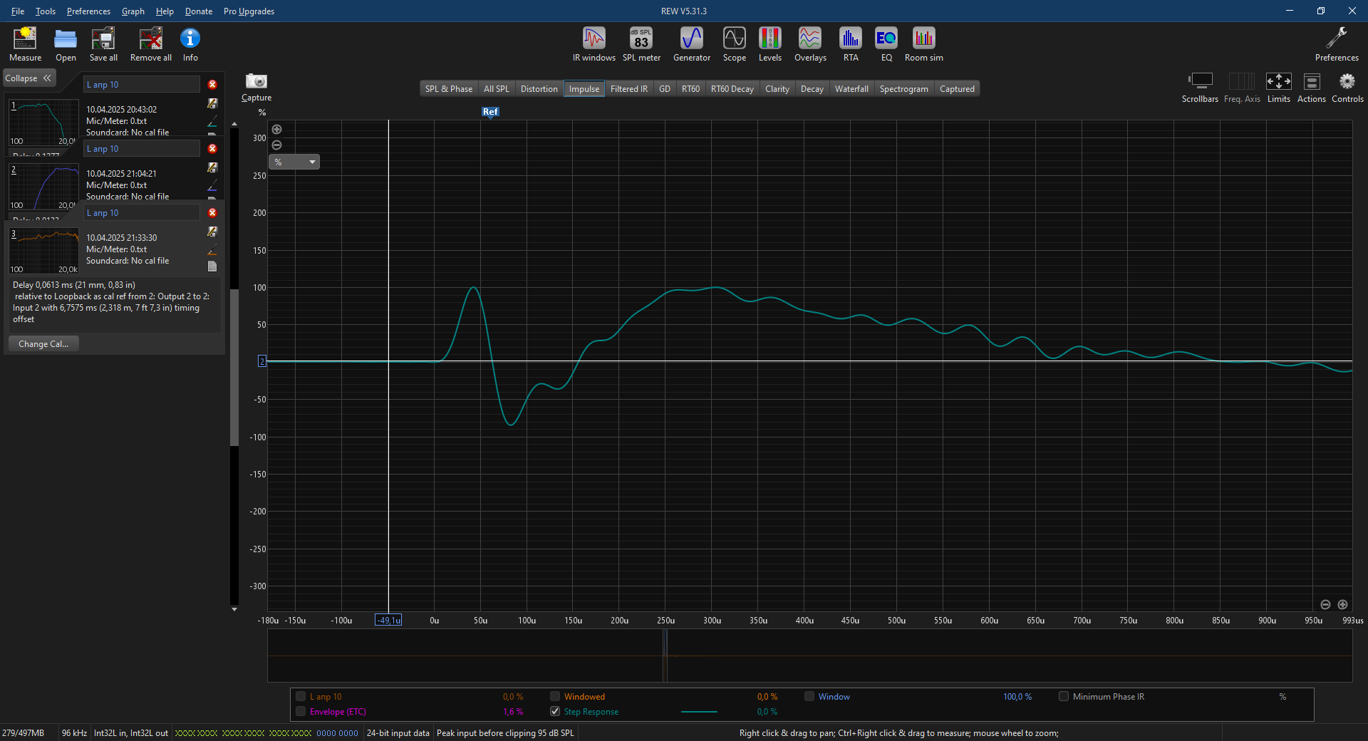

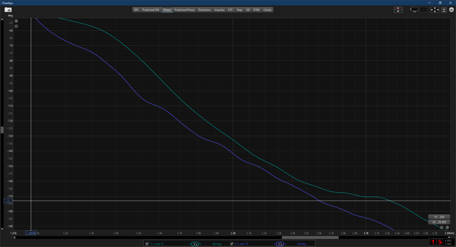

    при помощи dsp нашел оптимальное смещение

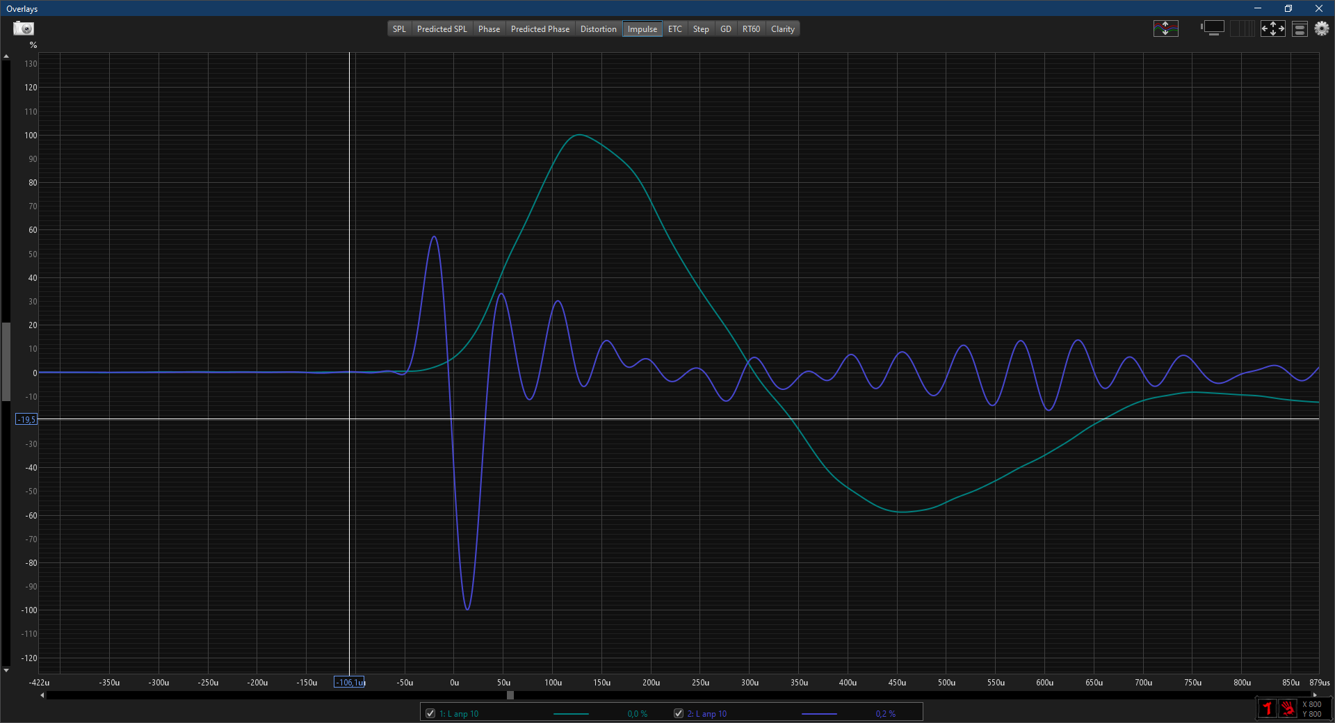

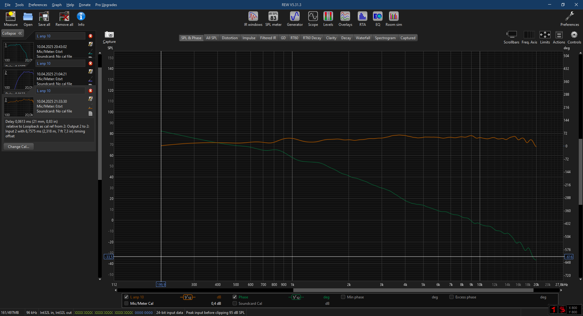

    замер без dsp физическим смещением 103мм
