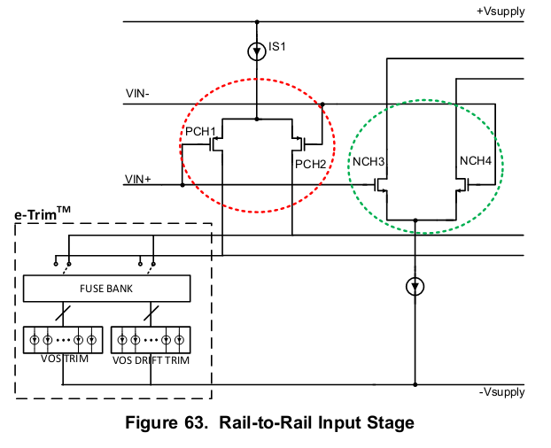

    Подозреваю, что наличие калибровки сделало OPA192 точнее
    Еще бывает, что подстройка путем пережигания перемычек на кристалле через отдельный площадки, до разварки кристалла на рамку (и даже до резки пластины).
    Хотя даташите пишут, что после формовки пластика корпуса....значит или через штатные выводы или через идущие с торцов корпуса до их обрубки. Интересно.
    Но при этом :
