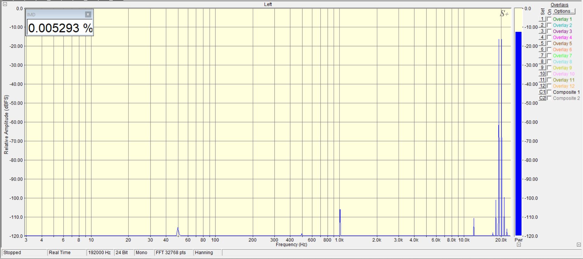

    КНИ 1 кГц:
Название:	mosfet 50ma thd 200mW 30 Ohm.JPG
    ИМИ 19+20 кГц:
Название:	mosfet 50ma ccif 200mW 30 Ohm.JPG

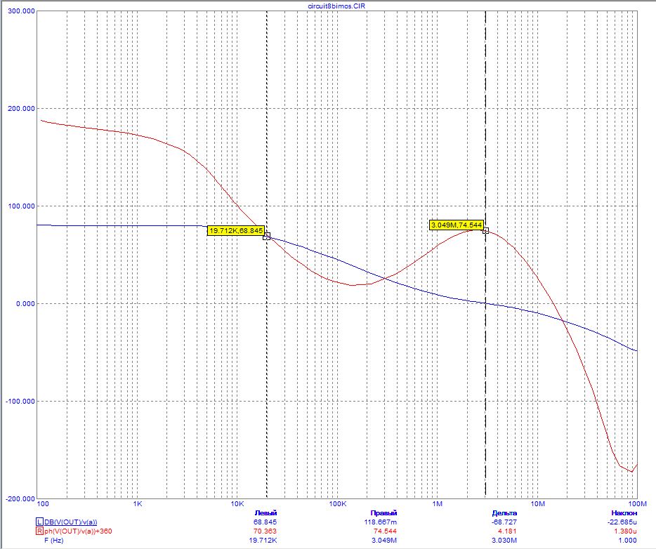

    ЛАЧХ/ЛФЧХ петли ОС:
    Модель усилителя в микрокап:
