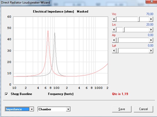

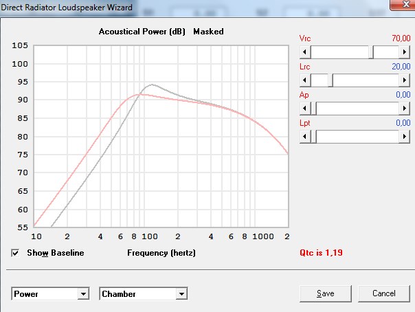

  10. #109
    лентяй Аватар для владимирр
    06.11.2017
    Болото.
    5,791
    По умолчанию Re: Потолочная акустика в натяжной потолок. Нужен ли короб?
    Цитата Сообщение от sVIVs Посмотреть сообщение
    вот так получилось
ID:	458677 ну и где бубнит Нажмите на изображение для увеличения.
    ---------- Сообщение добавлено 22:11 ---------- Предыдущее сообщение было 22:08 ----------
    после 60-70 литров внизу практически ничего не меняется, а вот выше будет влиять всё и измерять микрофоном и смотреть где и что. Серым твои 13 литров.
  11. #110
    13,712
    Qts 0.986
    Ага, етить!
    Ну какой нафик ящик!
    делай по периметру дырки и пихай в них носки с ватой. Плотность тампонов подбирай такой, чтобы горб ушёл (пока перестанет бубнить, если на твоём языке)
    Ну или совсем убирай боковые стенки, оставляй только те, в которых динамик
  12. #111
    Аватар для sVIVs
    30.03.2019
    Орехово-Зуево
    325
    Т.е., согласно Hornresp (по моим параметрам TS) у меня бубнение где то на 120Гц?
    ---------- Сообщение добавлено 22:37 ---------- Предыдущее сообщение было 22:29 ----------
    Дырки насверлить, наверное, можно. Но, как то, с носками неизящное решение выходит.
    Кардинально.
    Не будет у меня потолок при этом подыгрывать?
    Какие есть варианты "обмануть" динамик, что бы он считал что сзади него открытое пространство?
    Может наполнители какие?
