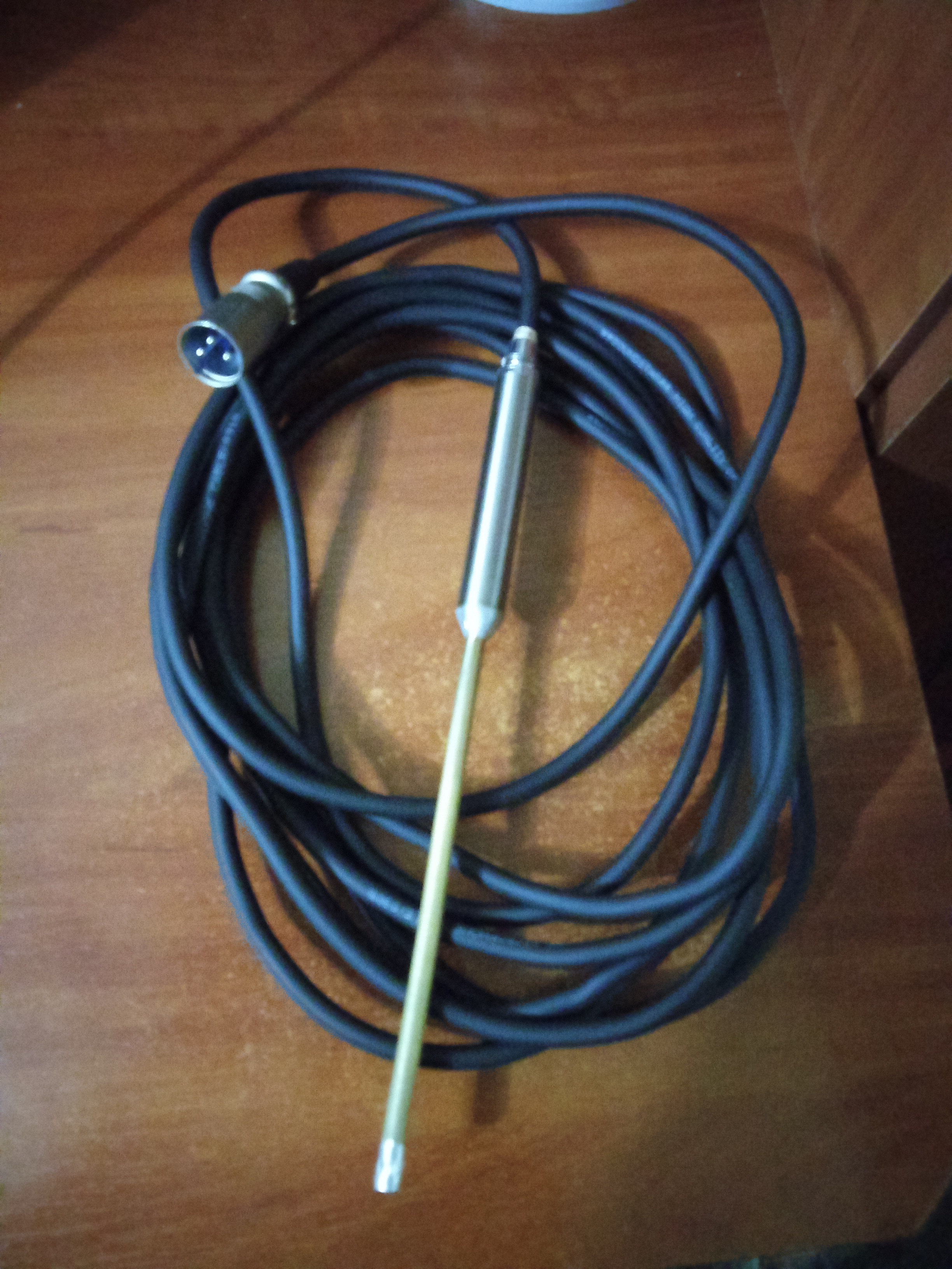

ID:	449111 Изучаю ARTA.Сегодня большую часть дня пытался подружить ARTA со своей E-MU0404 USB.У меня Win7 на ноутбуке стоит,пытался разные драйвера ставить, переустанавливал ARTA ,в итоге с ASIO драйвером добился работы только на 16 bit .На 24 - выбивает ошибку.Неужели только XP ставить прийдется? Знающие -помогите !
