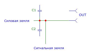

    Сводить входную и выходную мекки в одну точку звездой
    Верно, сигнальные (и входную) земли надо на плате подключать к отверстию, куда запаивают нулевой провод к выходному разъёму.

  4. #103
    Лишен права ответа (до 16.11.2024) Аватар для Антидот
    10.12.2023
    СПб
    171
    По умолчанию Re: Маломощная схема с двумя интеграторами
    То, что Вы нарисовали, ни в какие ворота не лезет.
  5. #104
    21.02.2006
    1,807
    А если прочесть весь текст и подумать?
  6. #105
    10.12.2023
    СПб
    171
    В тексте не лучше.
  7. #106
    21.02.2006
    1,807
    В тексте не лучше.
    Большинство поняли, о чём речь, видимо Вы из тех, кому надо больше времени.
