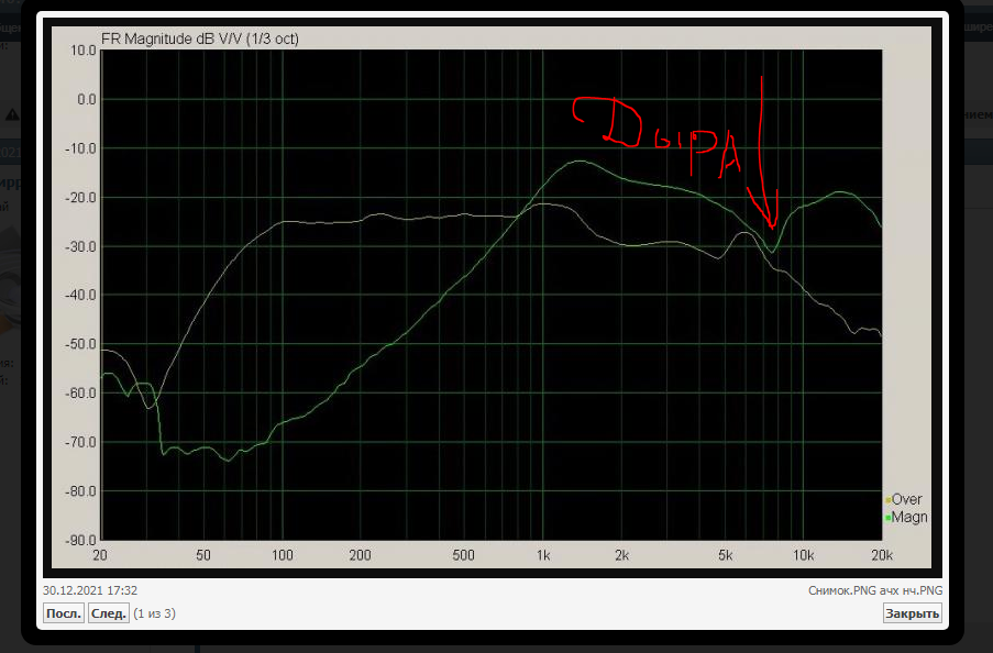

    "наевшись вдоволь" всяких компромисов, взял и создал коаксиальную конструкцию, которую тут заметьте- даже не упоминали, по причине отсутствия причины.
    А чё коксы такие прям прямые, да вот хрен там.

    Хвала тому человеку который некогда "наевшись вдоволь" всяких компромисов, взял и создал коаксиальную конструкцию, которую тут заметьте- даже не упоминали,
    К сожалению ВЧ в таких очень кривые в подавляющем большинстве случаев. Там надо очень грамотно сделать динамик чтоб было все ровно.

    По умолчанию Re: О правильном расположении динамиков на передней панели.
    Вот она Нажмите на изображение для увеличения.
