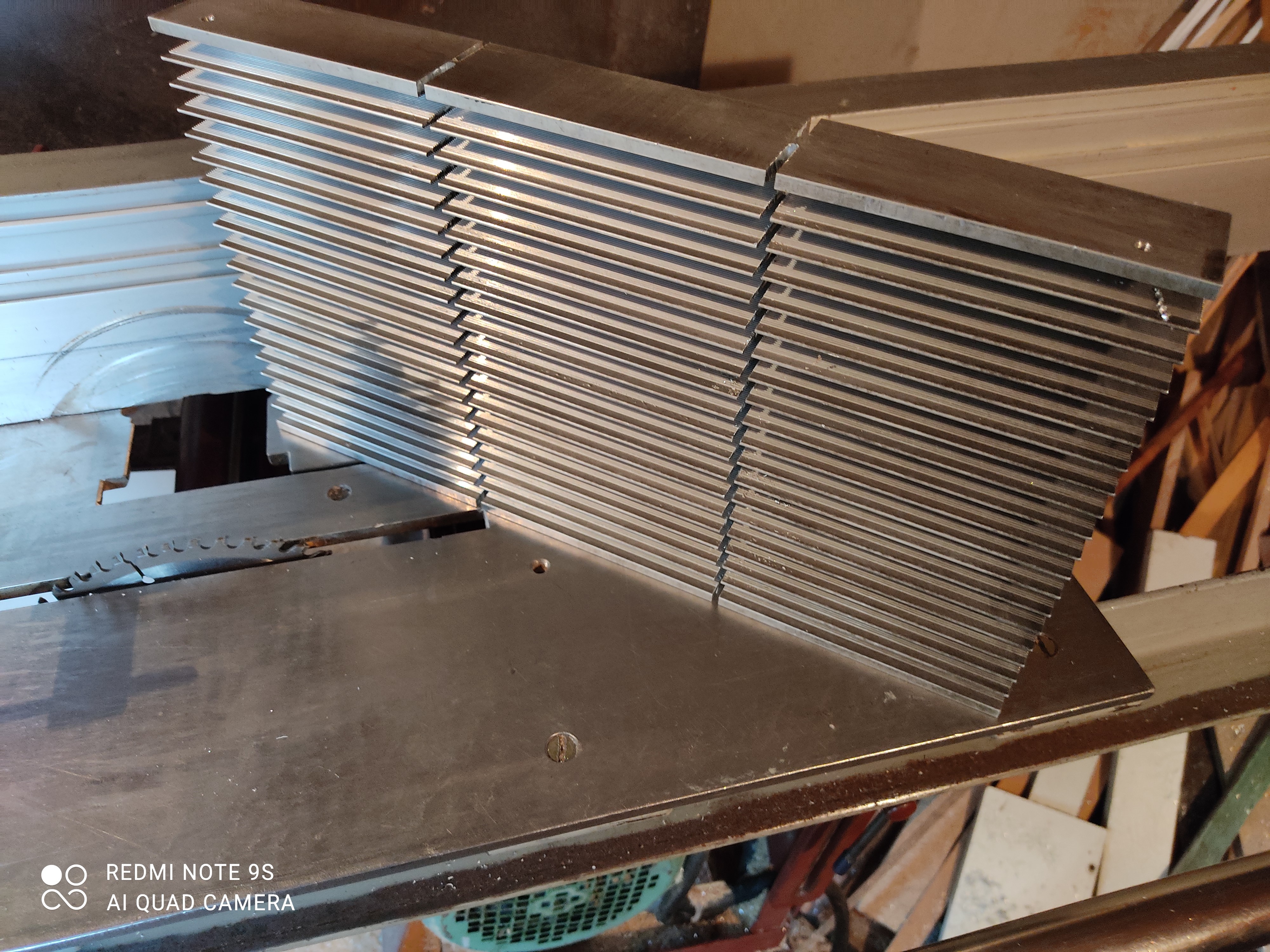

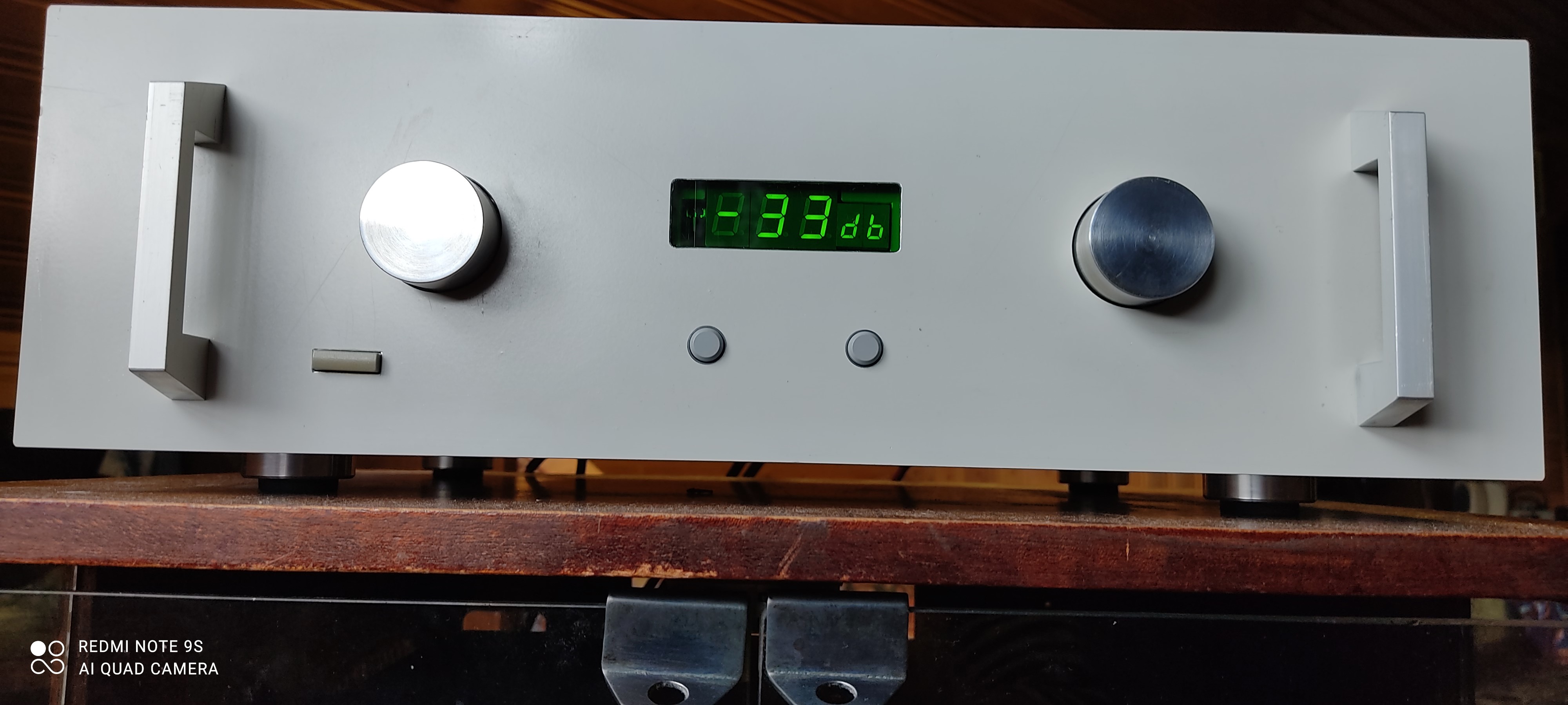

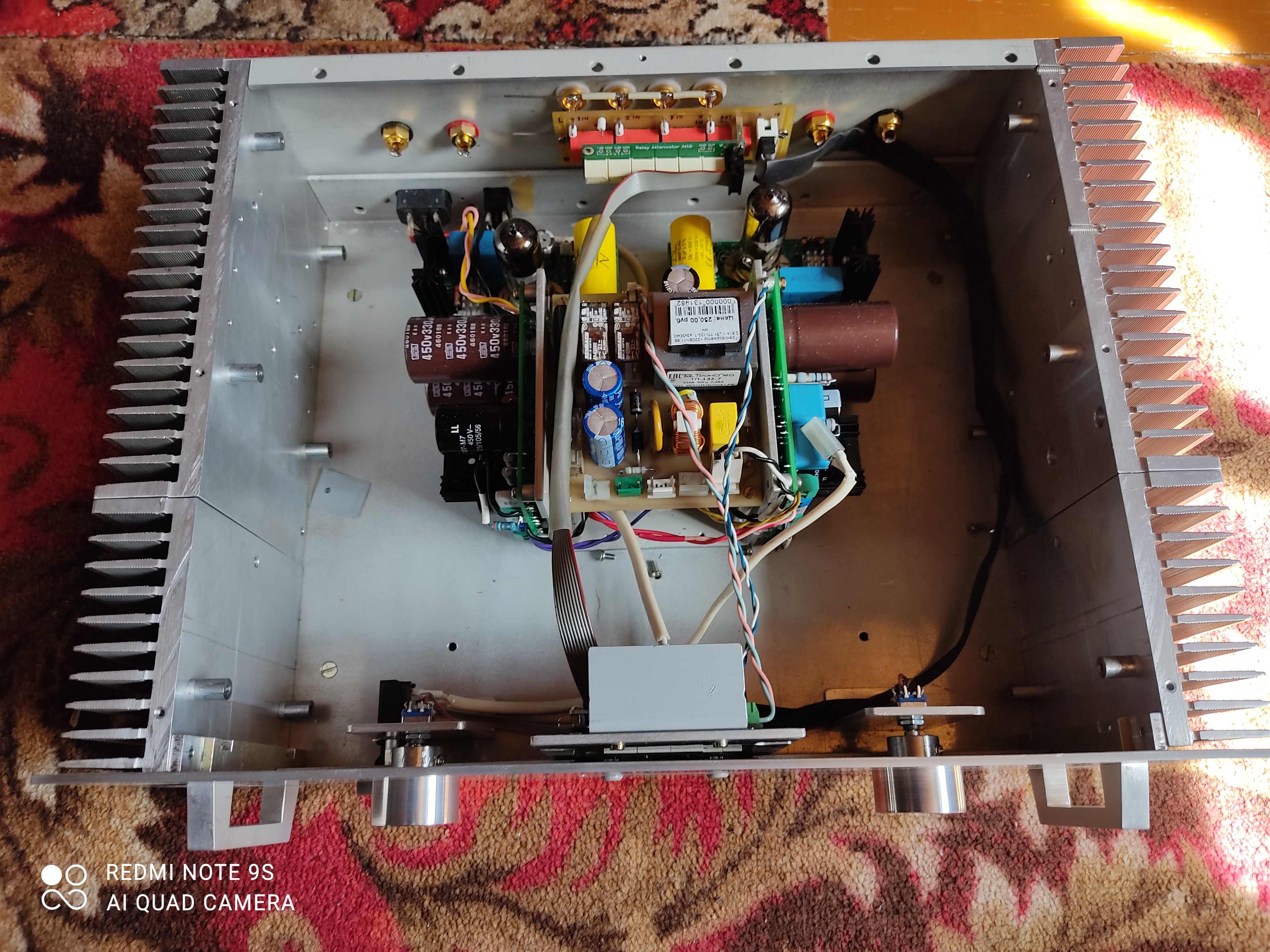

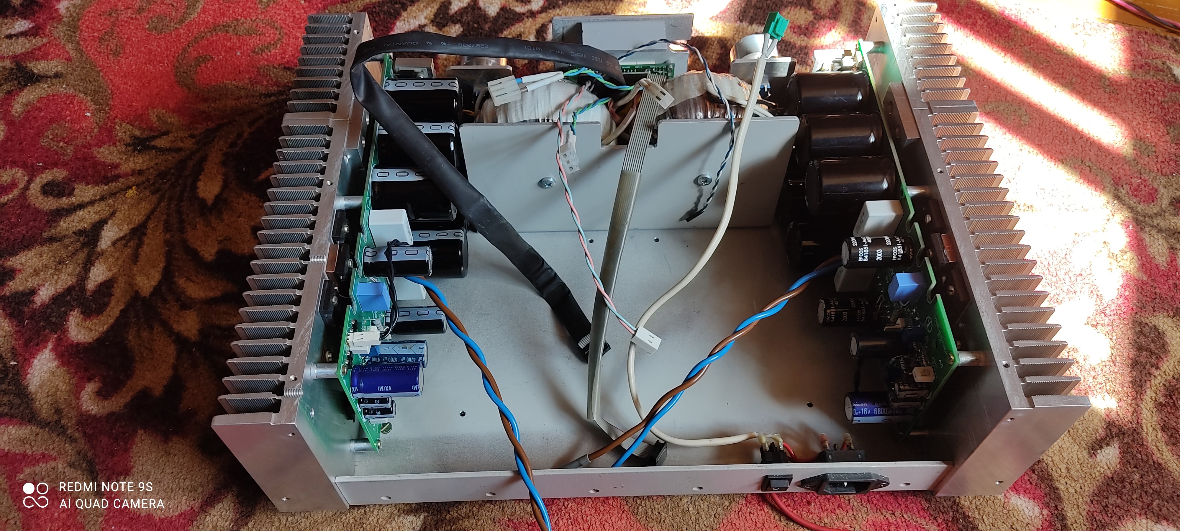

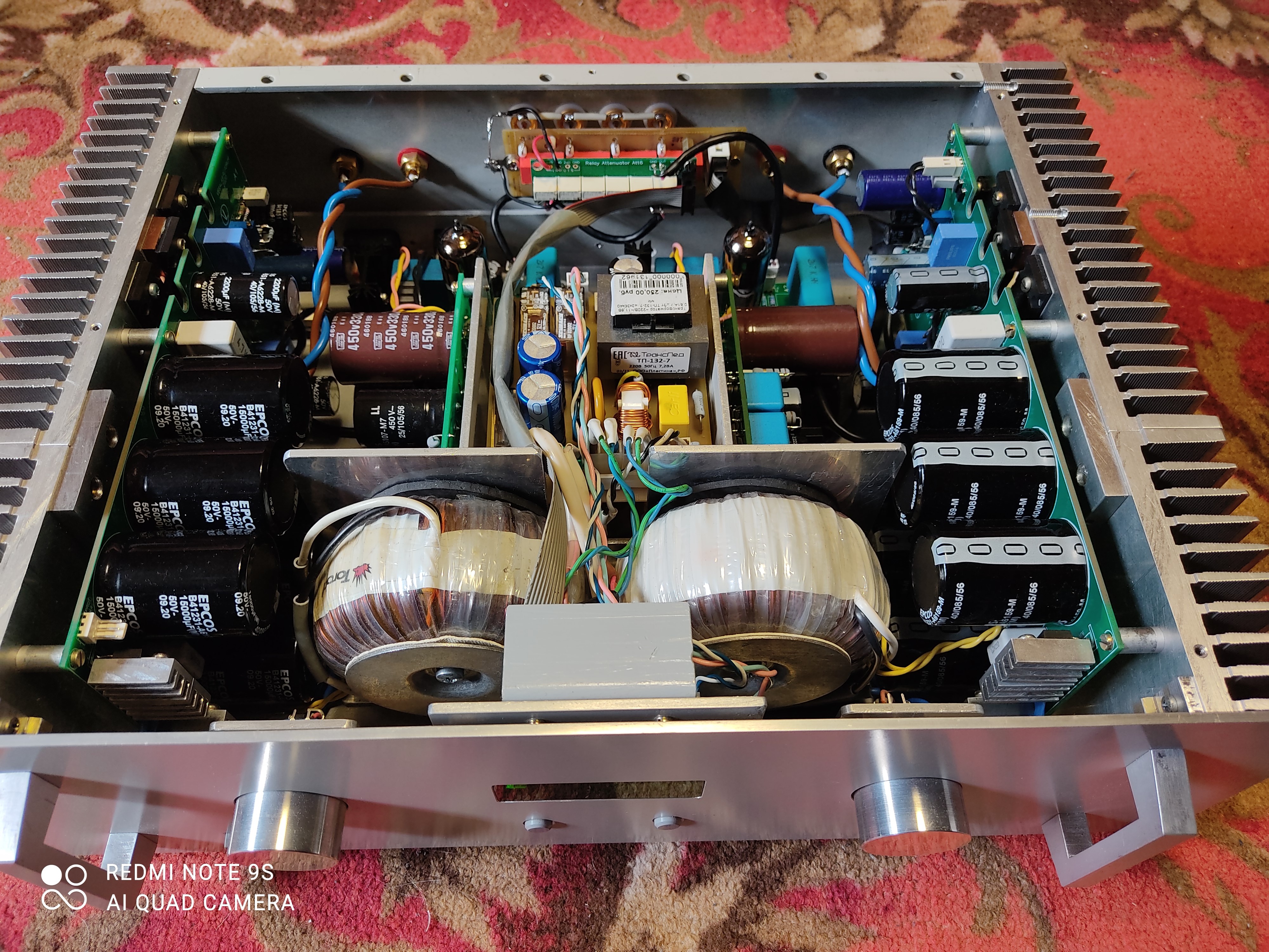

    Постройка усилителя на примере Заратустры.Дно,передняя и задняя панели из 3мм алюминия.Напилил ножовкой из короба кабельроста(фирмы Ericsson).Он уже окрашен,краска держится "намертво",хотя ему уже около 40 лет.Крышка толщ.2 мм,от корпуса выпрямителя той же фирмы(размером с платяной шкаф).Торы:вторичные обмотки перематывал в 2 провода.Радиаторы напилил из одного большого, от сгоревшего(лично тушил огнетушителем) здоровенного промышленного ИБП.Чтобы зрительно убрать крепёжные винты с лиц.панели,боковые ручки на ней закреплены через бруски.А они уже крепятся сверху к радиаторам,снизу к дну.Конструкция блочная,соединения на разъёмах(пайка только на гнёздах к динамикам),легко разбирается поблочно при надобности.Нажмите на изображение для увеличения.

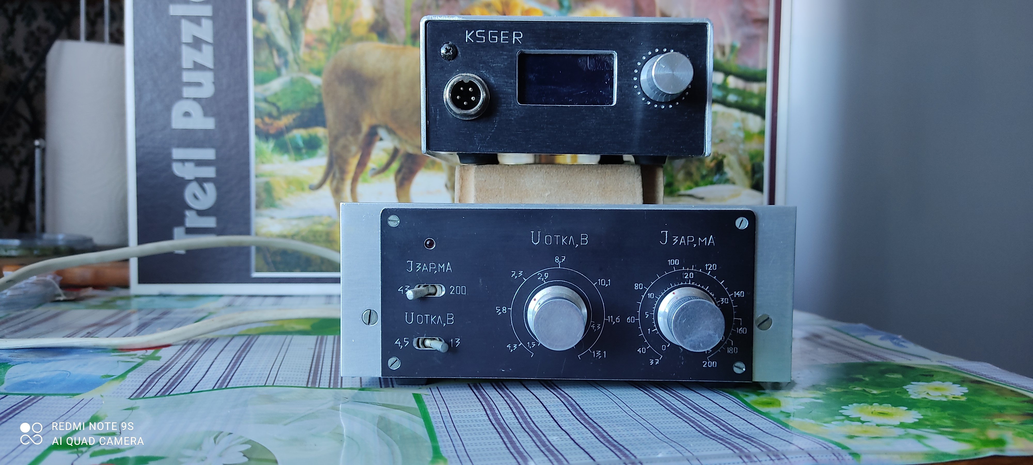

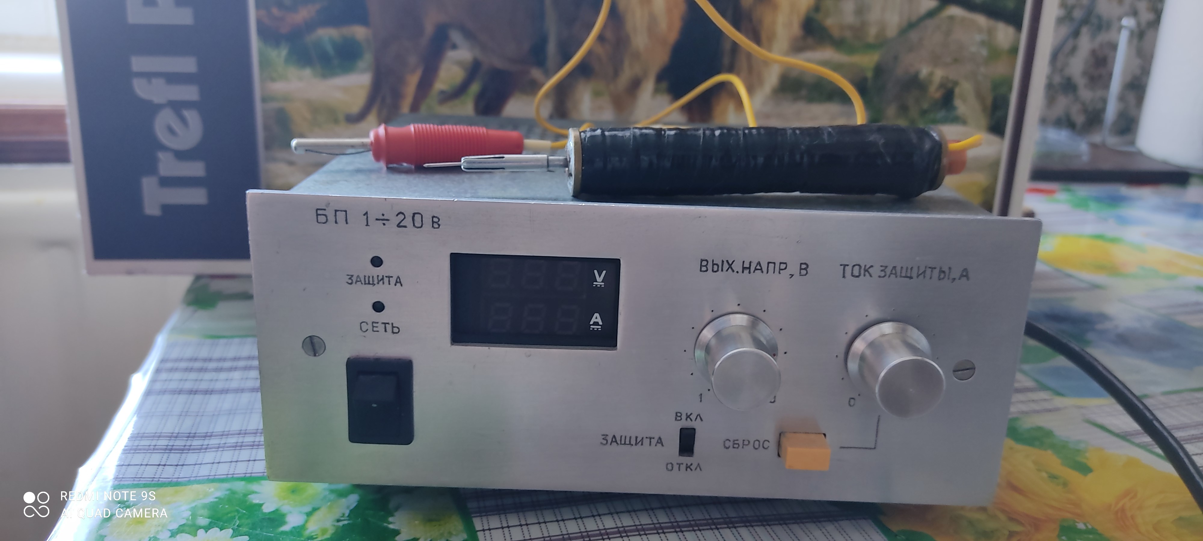

    Ещё пробовал делать надписи эл/искровым карандашом,по чертежам из книги "Радиолюбительская технология",Фролов,1979 г.Нажмите на изображение для увеличения.
ID:	435116.Процарапыванием чертилкой(круглый надфиль с острозаточенным кончиком),черного анодированного покрытия алюминия,а также пластмассы,с последующим затиранием краской.Но здесь нужна тренировка,чуть рука совалась и "привет",уже не исправить.Нажмите на изображение для увеличения.

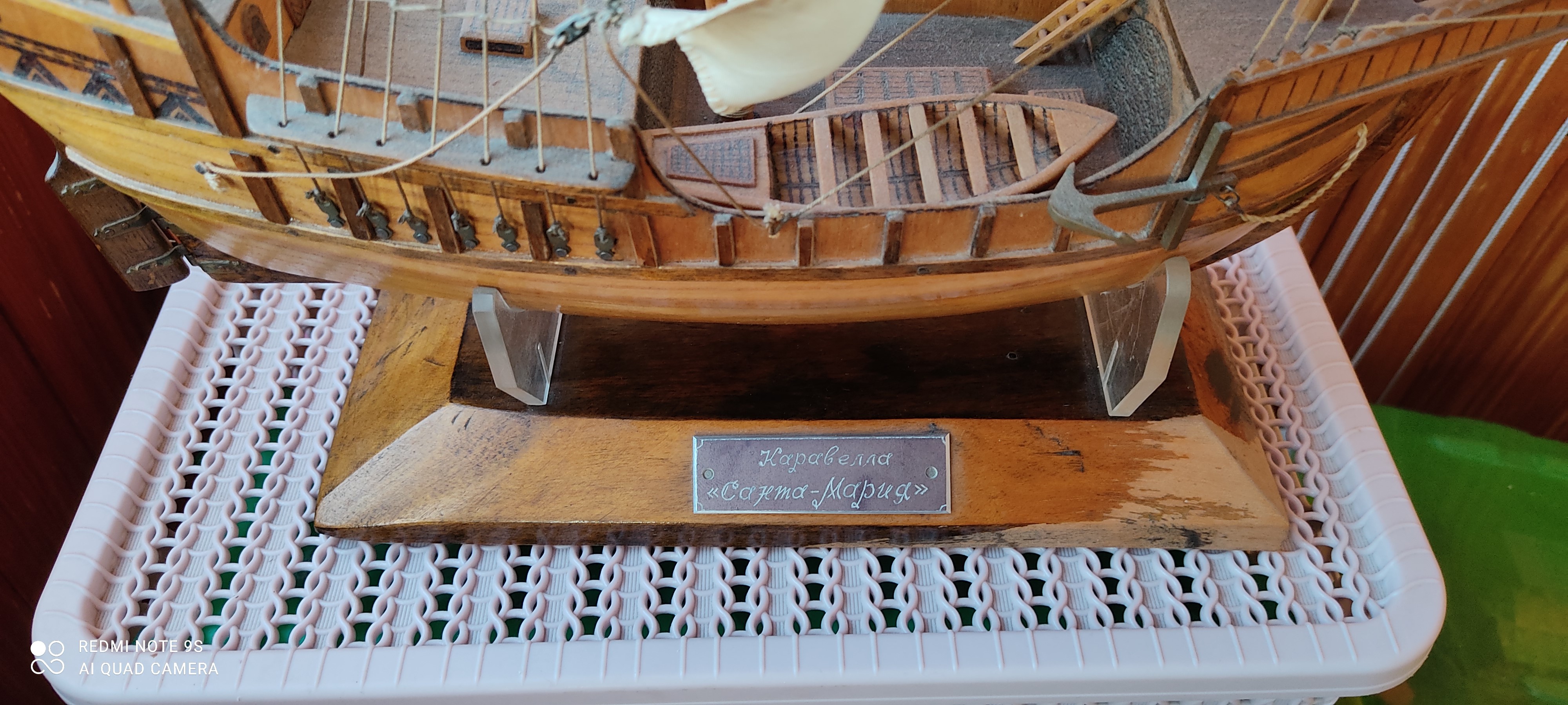

    Гравировальную ручку тоже делал(очень давно,в 80-х).Гравировал зубоврачебными фрезами.Почерк то у меня хороший(признаюсь без ложной скромности),но из-за своеобразной специфики резания,нужна тренировка.Чего из-за нескольких надписей мне было делать неохота и некогда.Нажмите на изображение для увеличения.
ID:	435192.Корабль не критиковать,из инструмента тогда был только нож с топором и ноль опыта.

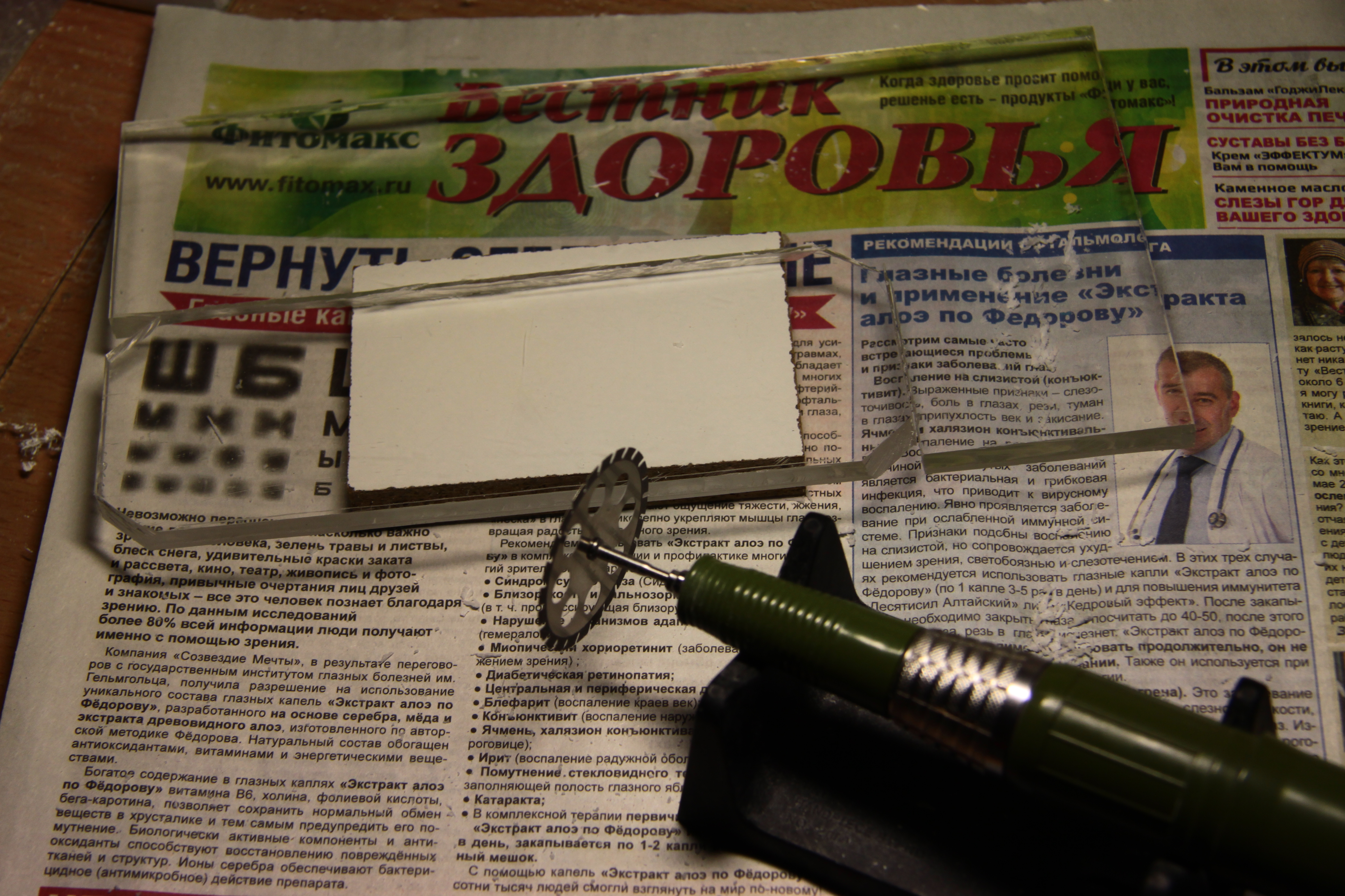

    ---------- Сообщение добавлено 19:14 ---------- Предыдущее сообщение было 18:53 ----------
    Есть реальный вопрос к умельцам.
    Как сделать скос (фаску) РОВНЫЙ размером около 2-х мм на 4 мм стекле в длину около 200 мм и около 70 мм. Качество фацета полированного не обязательно. Без привлечения производств. Да и не берутся цеха за такой минимум.
  19. #119
    По умолчанию Re: Наши корпуса: усилители, ЦАПы и т.д.
    Думаю, в вашем случае лучше найти мастерскую по изготовлению мебели. У них наверняка имеется соответствующий алмазный диск.
    В домашних условиях я сделал бы приспособление и под нужным углом муторно шлифовал бы алмазной шкуркой через брусок (туда-сюда с водой по направляющей). Предполагаю, что получилось бы приемлемо, но нужны слесарные навыки.
    Спасибо за отклик! Но именно мебельщики, а их на таком рынке больше других, как раз и не берутся. Оборудование не позволяет такой минимум элементарно закрепить.
    Навыки есть, но видимо недостаточные. "Елозил" разными наждачками, приклеенными к бруску. Производительность низкая раз.
    Какие то 2 мм стисать - семь потов и все равно четко ровной фаски не выходит два.
    Думал уже купить гридер, в хозяйстве пригодился бы наверное. Но пока без него.
