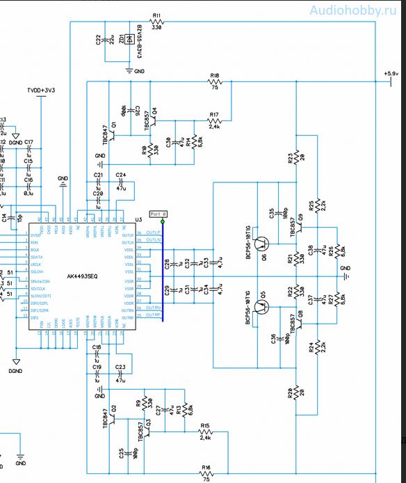

    ...Стаб по приведенной выше схеме автор (Андрей) использует исключительно для питания аналога, т.н. "выхлопа" ЦАП...
    Аналог бывает разный - в схеме ЦАП, из той же первой ссылке про стаб, для питания выходов самой микросхемы ЦАП, которые скорее ближе к аналоговым цепям, автор использует параллельные стабы, а требования к сопротивлению стаба по диапазону частот там не меньше (ранее он в таких местах использовал компенсационные схемы стабов и рекомендовал в них типы коденсаторов с низким ESR).
    Предположу, что всё упирается в требуемое напряжение питания и ток потребителя (мощность потребления), когда параллельный стаб, требующий рассеивать в тепло почти половину тока потребления в покое, становится уже неоптимальным в применении, а мгновенная энергоотдача эффективнее у банок конденсаторов в выходе компенсационного стаба питания.

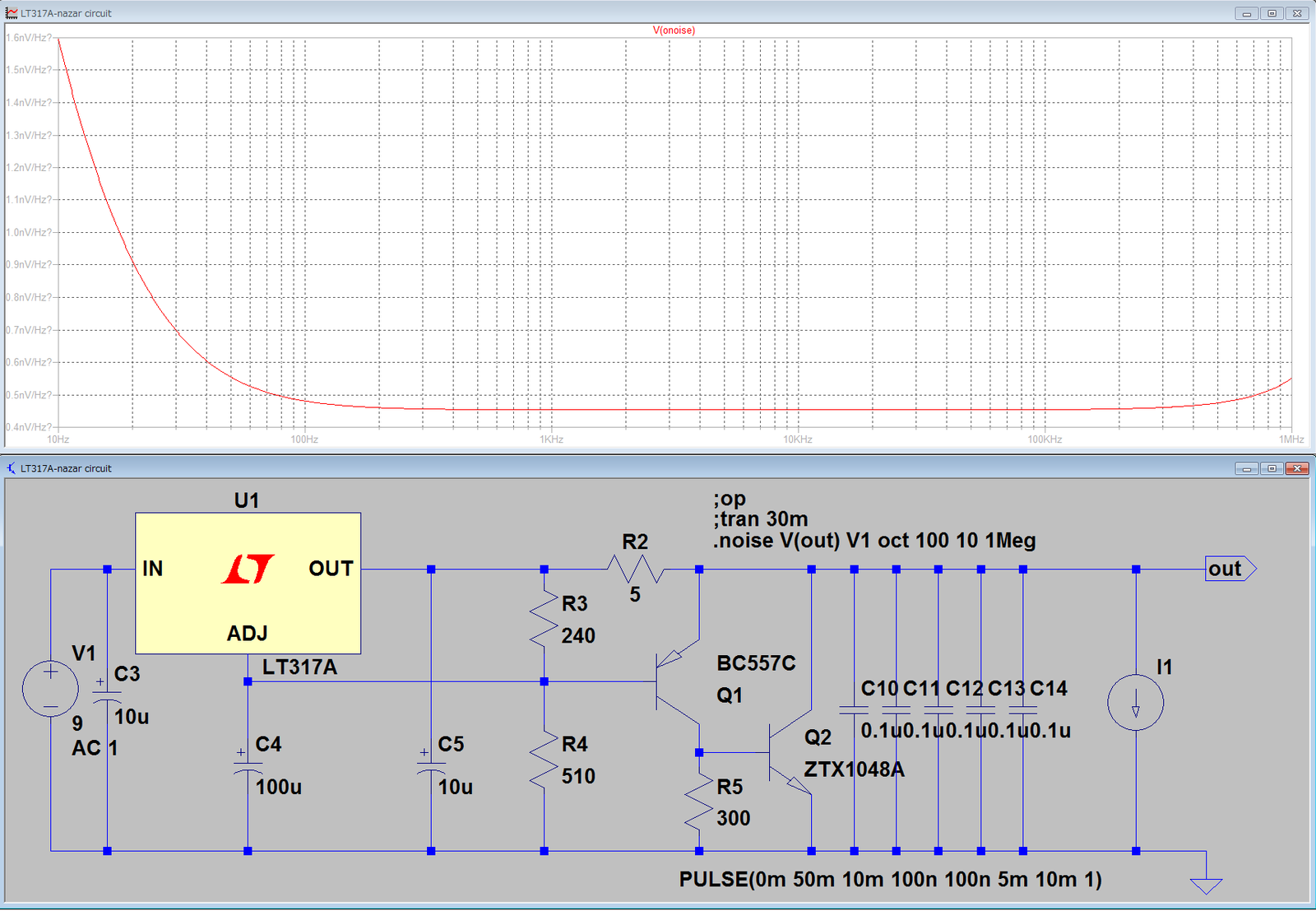

  7. #106
    13,154
    По умолчанию Re: DAC MONO PCM58, или переделка "Классический качественный звук BRZHIFI PCM58 18-битный декодер, ЦАП, аналог PCM63"
    Длинная картинка с японского сайта с измерениями двухтранзисторного Назара
    ...Длинная картинка с японского сайта с измерениями двухтранзисторного Назара...
    EDDiE, а можно ссылку на источник, т.к. масштаб не позволяет рассмотреть размерность шкалы в графике импеданса. Замечу, что этот исследователь берет изменерение падения напряжения на R2 (в схеме стаба) от тока как прямое равенство выходному сопротивлению всего стаба - насколько это корректное утверждение? Одновременно он отмечает как превосходный показатель, когда измерял такое выходное сопротивление на сигнале при дополнение на выходе стаба конденсатора 1000мкф, учитывая что до этого была одна керамика
    Кто то может прокомментировать, что там намеряли японцы в стабе Нзара. Хотя бы коротко.
    Собственно, Nazar и давал ссылку на этот сайт в своей теме на
    https://www.audio-perfection.com/for...32500#pid32500
    японский сайт
    https://designideas.cocolog-nifty.co...pedance-m.html

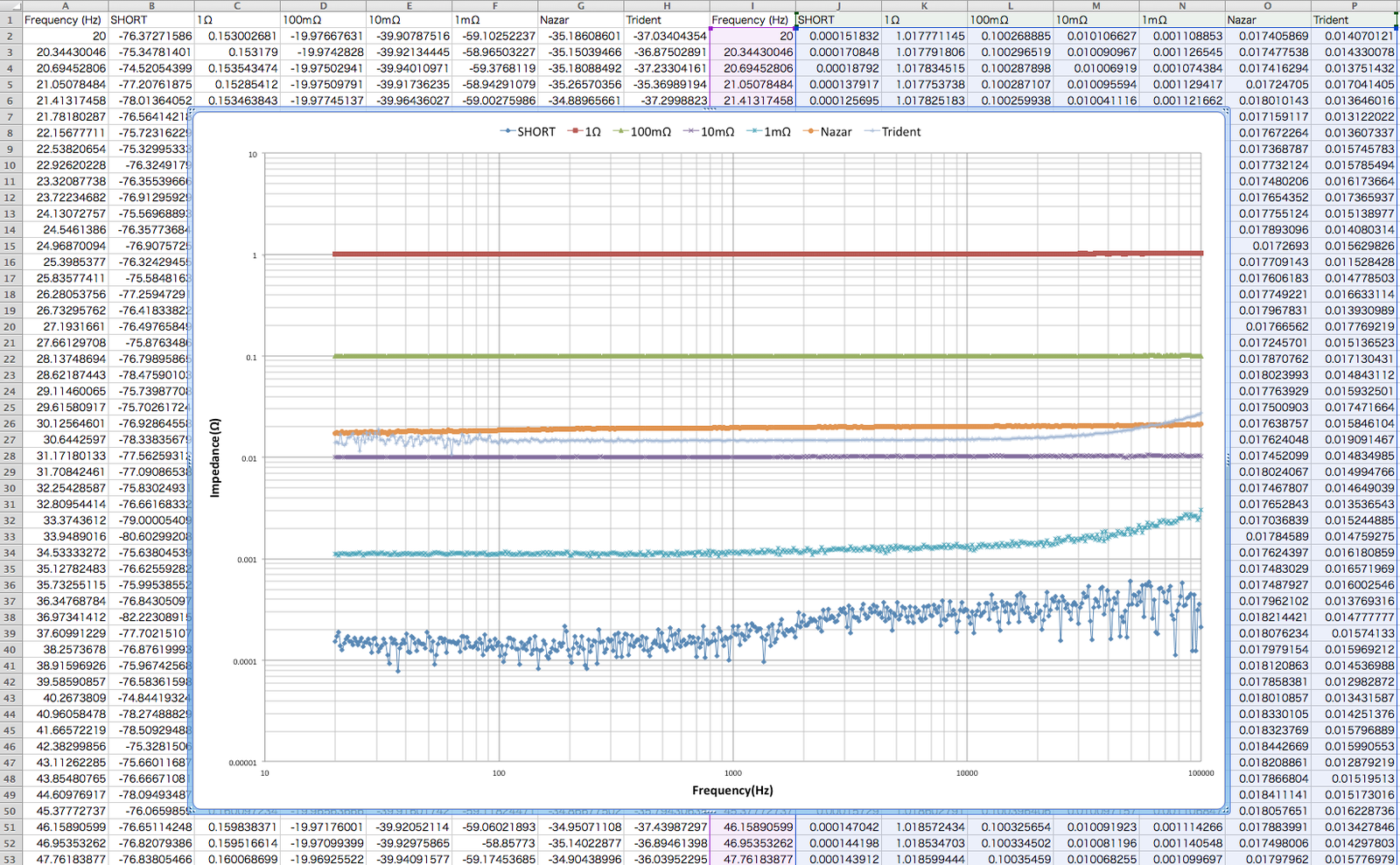

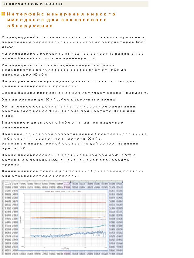

    EDDiEспасибо за ссылку, но похоже указанный исследователь отверг свои первоначальные выводы, т.к. по ссылке содержание заменено уже другими результатами, а в публикациях за август 2015г. уже ничего подобного вашим картинкам нет.
    Дополнение - лишь поиском google по тексту "PSU for High end audio" по сайту нашелся ваш контент но по ссылке http://designideas.cocolog-nifty.com...r-high-en.html, но график там оказался с шумовыми измерениями, а не с импедансом.
    Содержание же по вашей ссылке с переводом выглядит сейчас уже так (укрупненный график импеданса дополнительно):
    Дополнение - вставил ещё укрупненный график шума из "PSU for High end audio", для которого по тексту автор указал, что краевые "усы" на графике убираются при подключении на выход стаба электролита 1000мкф.

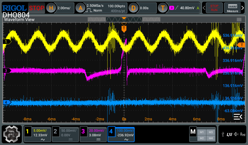

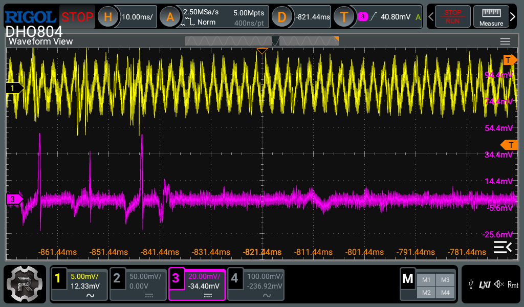

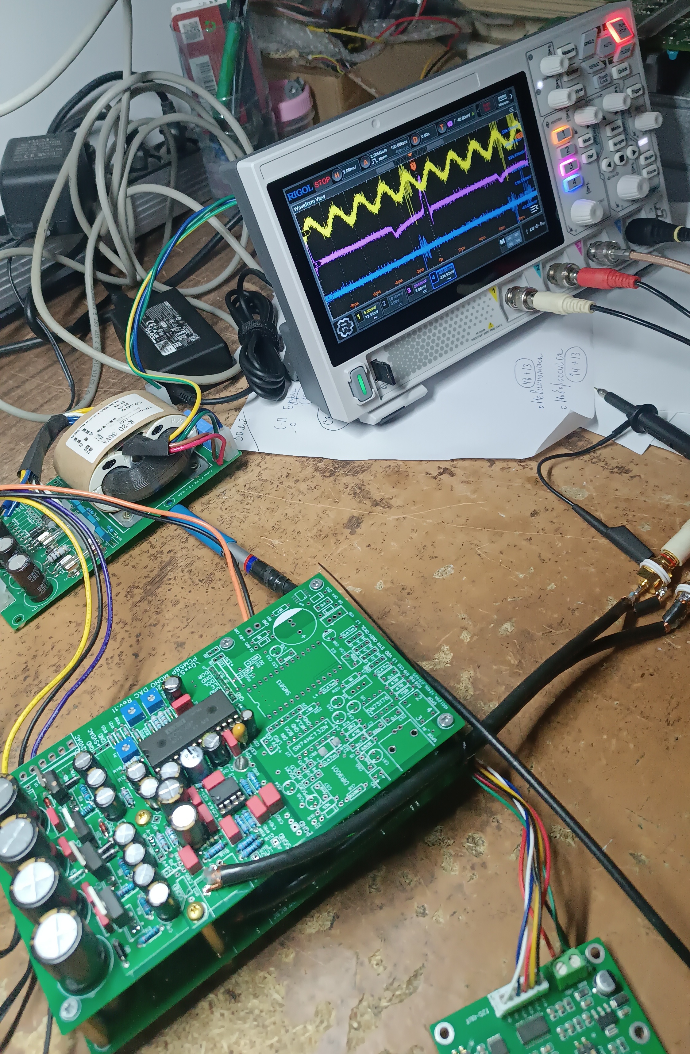

    Нашел интересную помеху, которая лезет из сети через открытые диоды при зарядке емкостей, и пролезает на самый выход с амплитудой в десятки милливольт.
    Ниже картинки. на 1 канале - линейный выход. На 3 канале - индуктивный щуп, лежащий на трансформаторе. на 4 канале - выделенная помеха на резисторе, соединяющем силовую и сигнальную землю (47Ом)
    четко видно, что помеха пропадает в момент отсоединения кабеля питания от сети (второй скриншот)
    плюс общее фото стенда.

    Да. на спектре через звуковую карту ее не видно вообще.
  21. #120
    38,769
    А осциллограф от батареек работает?
