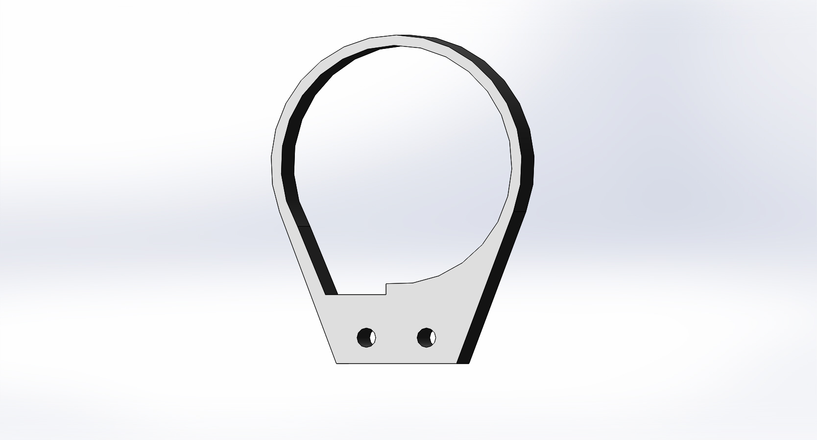

    А сделал демпфер на капсюль. Перепробовал несколько вариантов из доступных мне здесь и сейчас.
    Вот такой вариант воплотился и влез в корзину нормально.
    Отладил микрофон более менее, чтоб заработал на таком держателе капсюля - жесткий вариант...

    Положительный эффект есть и он мне понравился. Но так как капсюль отпаивался - звук пока не стабилизировался.

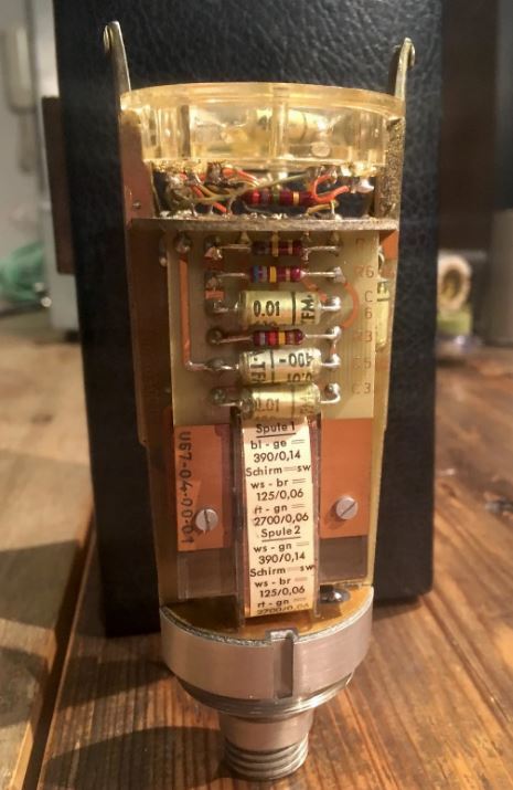

    А вот вам на фото намоточные данные микрофонного трансформатора лампового Неймана М367 на лампе АС701К. Просят за микрофон всего ничего -8000 евро.
    На фото видны намоточные данные трансформатора.

    Катушка 1 - 390/0,14 -экран-125/0,06 2700/0,06 Катушка 2 - 390/0,14 -экран-125/0,06 2700/0,06

    По трансу. Это микрофон Neuman и транс на фото BV12. Хочу внести ясность.
    То что Вами написано про экранную намотку (125/0,06) это не так. Это секция для формирования обратной связи. Проводом 0,14 намотана выходная секция вторички и они сиединяются на микрофоне параллельно или последовательно. Путем перепайки контактов. Самое интересное в микрофонах Neumann это ихний капсюль. Именно он формирует фирменное не превзойденное звучание.
    Но меня больше всего коробит в них блок питания. Я как ламповик конечно же имею желание сделать ламповый стабилизатор на кенотроне. Накал обязательно выпрямлять и стабилизировать. Обязательно приподнимать катод вольт на 50. Но это нужно пробовать. В микрофоне может быть не всё так радужно как в другой ламповой технике. В ламповом микрофонном преампе лучше на слух стабилизированный накал. А вот в винилкорректоре и линейном предваке лучше накал переменный. Хоть он и дает слабоуловимый фон, воздушность усилителя приятнее на слух. Но это с лампами на 12,6 вольт. Вот и думаю всё это опробывать на клоне Neumann u67 который собираюсь сделать. Испытательную площадку так сказать. Схемы с вычетом и компенсацией фона не рассматриваю.
