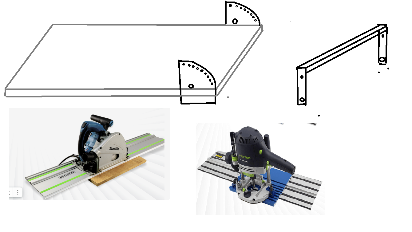

    Две толстые пластины, внизу отверстие для крепления поворотной части. Вверху мелкие отверстия с шагом на проход фрезы для фиксации текущего положения.
    Вращающаяся часть, наверху мощный металлический уголок или профиль, который не будет прогибаться. Сбоку две пластины с отверстиями одно нижнее ось вращение, верхнее фиксация.
    Поверх конструкции прикручиваем дощечку, на которую фиксируем шину. Можно работать как фрезером так и пилой.
    Чтобы фреза или пила не сваливалась в крайнем правом положении в качестве основания использовать не стол а поворотный верстак с наклоном заготовки левый край вниз.
    Крепить пластины можно прямо на заготовку, при этом она должны быть немного большей длины с расчетом на ход адаптера с каждой стороны. Лишнее потом обрезать как издержки производства.

    Отличный вариант. Сам спросил, сам ответил. Я обычно перед фрезеровкой циркуляркой под углом по направляющей с припуском лишнее снимаю, чтобы фрезу не нагружать.

    Просто под углом отрезать позволяет пила на шине, там угол выставляется, только там проблема в том что радиус фиксированный и наклон идет от линии реза в плоскости контакта шины и заготовки, т.е. надо после каждого прохода двигать пилу вперед на мм и менять угол. Замучаешься и результат непредсказуемый.
    Один раз отрезать пилой под 45 гр. с припуском на скругление разумно чтобы фрезу не нагружать лишним материалом.

    Эта конструкция не позволит сделать закругление 90 град. Мнимая ось поворота фрезера должна быть в нижней плоскости фрезеруемой доски а у вас высоко вверху( геометрия). Так что поспешили с найденным решением. Мой вариант предполагал делать скругление на склеенном ящике как в #71( вложение).
    Так это просто эскиз по быстрому набросал. Ось можно сделать на уровне нижней плоскости фрезеруемой доски.
    Финальный вариант я вижу таким. Длинная толстая доска длиннее заготовки, далее сбоку пластины как на рисунке, ось на верхнем крае доски. Для этого приклеиваем сбоку брусок, в нем запрессовываем втулку с резьбой, к ней болт с барашком для фиксации в нужном положении. Вместо металлической пластины можно толстый брусок, обрезанный по нужном радиусу сектор 45 гр.
    Вся остальная конструкция как выше. Доску фиксируем на верстак с наклоном поверхности. Мелкие отверстия в пластине можно не резать если жесткости профиля достаточно чтобы его не крутило.
    На доску прижимаем струбцинами заготовку.

    А фрезер то где в этой конструкции?

    Мне кажется, ось вращения проще делать на самой детали с обеих сторон. Получится как бы двойной циркуль. Между ними каретка для фрезера.

    Фрезер прикручивается к шинному адаптеру, адаптер ставится в пазы на шине, а шина крепится двумя штатными струбцинами на торцах к верхней железке через широкую планку из фанеры. Ставим угол поворота на 5гр, делаем проход, угол меняем и повторяем.
    Единственный момент понадобится скорее всего фреза с длинным хвостовиком. Меняя вылет фрезы можно регулировать в определенных пределах радиус скругления.

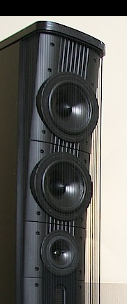

    В целом изначальная идея большого радиуса скругления сделать ширину передней панели чуть шире мидов, НЧ будут на вклеенных стаканах, нарезанных из МДФ фрезером с циркулем. И никакого ЧПУ.
    Примерно как в грифонах, только панель ровная без наклонов.

    В целом изначальная идея большого радиуса скругления сделать ширину передней панели чуть шире мидов, НЧ будут на вклеенных стаканах, нарезанных из МДФ фрезером с циркулем. И никого ЧПУ.
Название:	Screenshot from 2025-02-16 18-06-24.png
    Такое проще по шаблонам, мне кажется. Там точно скругление не цилиндрическое.

    Какая разница, я же не точную копию делаю. У них панель или на массиве с ЧПУ, а может и отлита из композита. В целом заужение морды со скруглением дает лучшую локализацию КИЗ. Во всяком случаем с MTM. Проверено на практике на нескольких корпусах с одинаковым набором динамиков.
