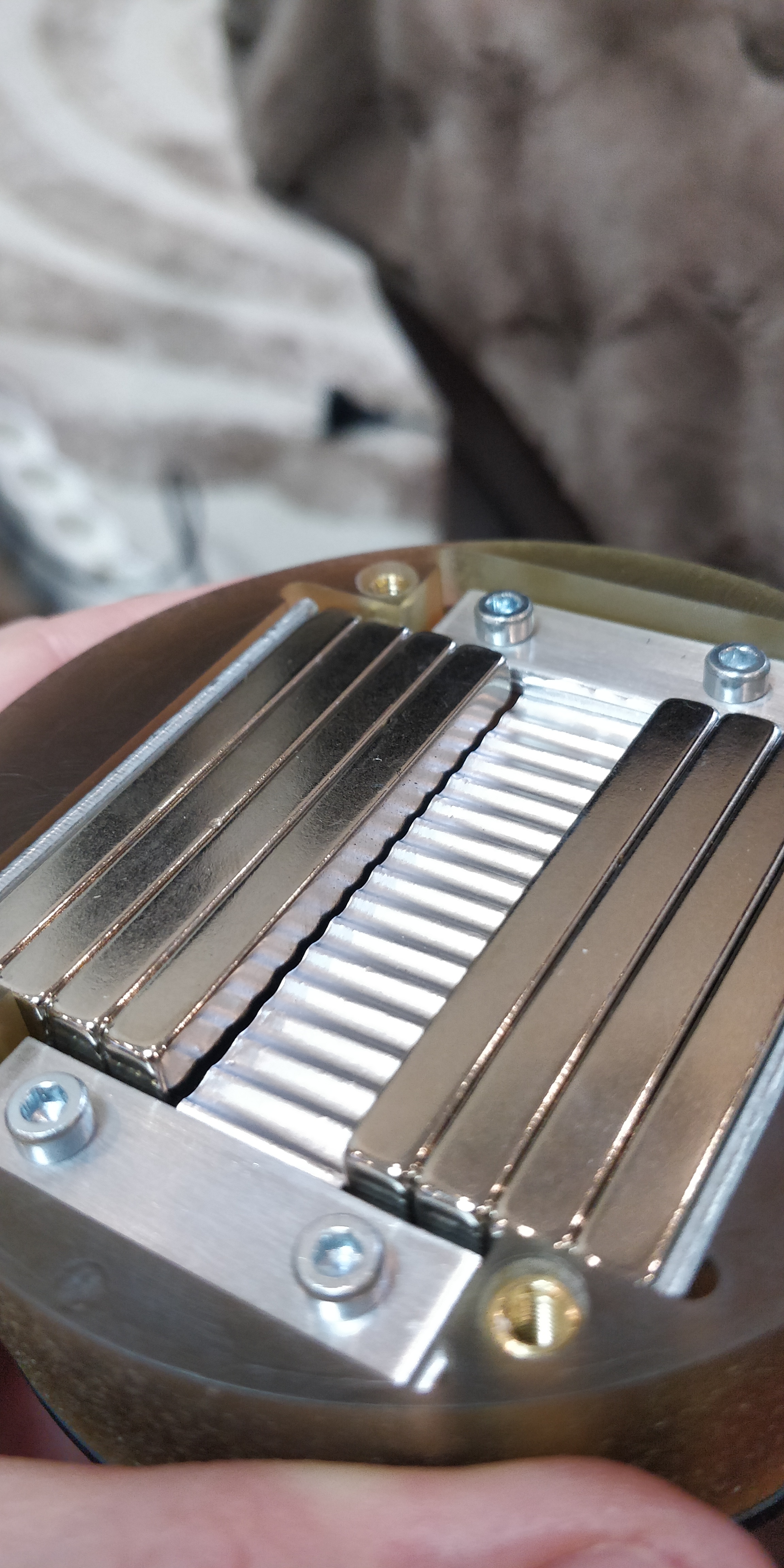

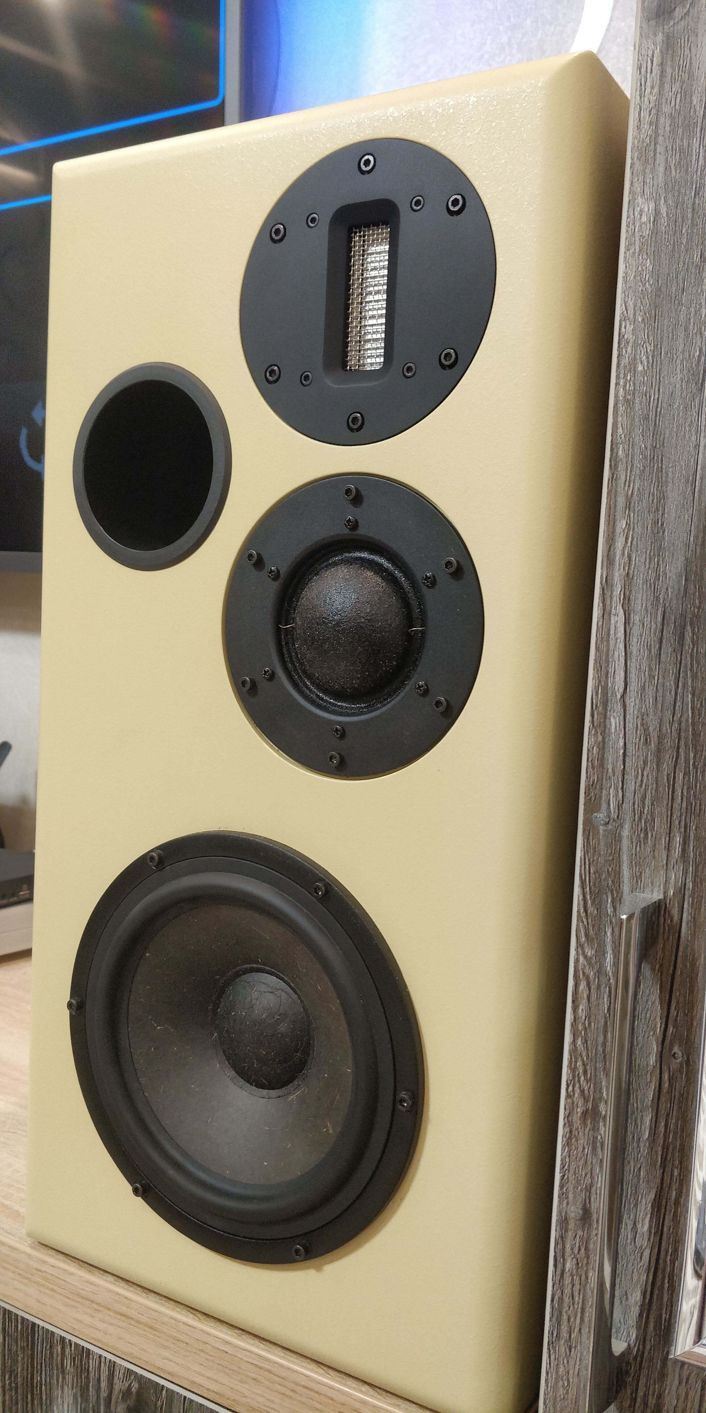

    Всем привет. Получил ленточные твитеры из Ярославля. Установил в свои "сехи". Звук отличный. Не хуже бывших Фаунтеков cd3.0, но более мягкий. Достойная альтернатива Фаунтекам по моему мнению. Да и ценник радует. Нажмите на изображение для увеличения.

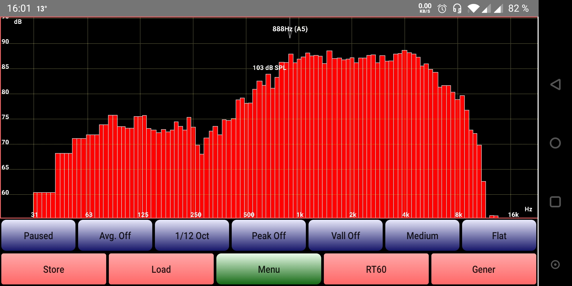

    У меня сложилось впечатление, что динамики хиви бывают 2 типов.
    Либо не все поделились реальными измерениями/делали их не так.

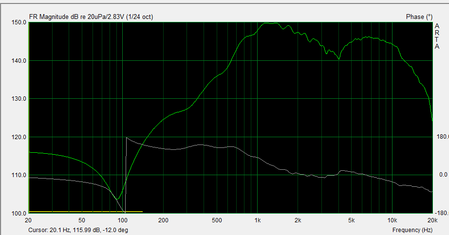

    Вот мой замер СЧ Хиви. Расстояние до микрофона 2-3мм. Пищалку и нч заглушил подушечками. (прикрепил резинками).
    Вспомнил, там где картинка ровнее, последовательный резистор не как в оригинальных сехи (2,7ом), а несколько больше. Этот замер я делал на каком-то этапе своих экспериментов. Резистор стоял если не ошибаюсь 4,3ом.
    Последний раз редактировалось Максим Александрович; 16.10.2021 в 11:29.

    А пищалку без фильтра снимали?
  19. #118
    Почему картинки разные не спрашивайте. Не помню. Могу только предположить, разные резисторы последовательно который. И конденсатор 15мкф (срез нч). Потом я изменил на 10мкф. Если как у автора сехи то всё ровно, стык прим на 1кгц, может чуть ниже. Но я установил вместо 2,7ом 3,9 и сч спустилось вниз. Из-за чего и 15мкф заменил на 10мкф.
    ---------- Сообщение добавлено 11:23 ---------- Предыдущее сообщение было 11:21 ----------
    Без фильтров замеров нет.
