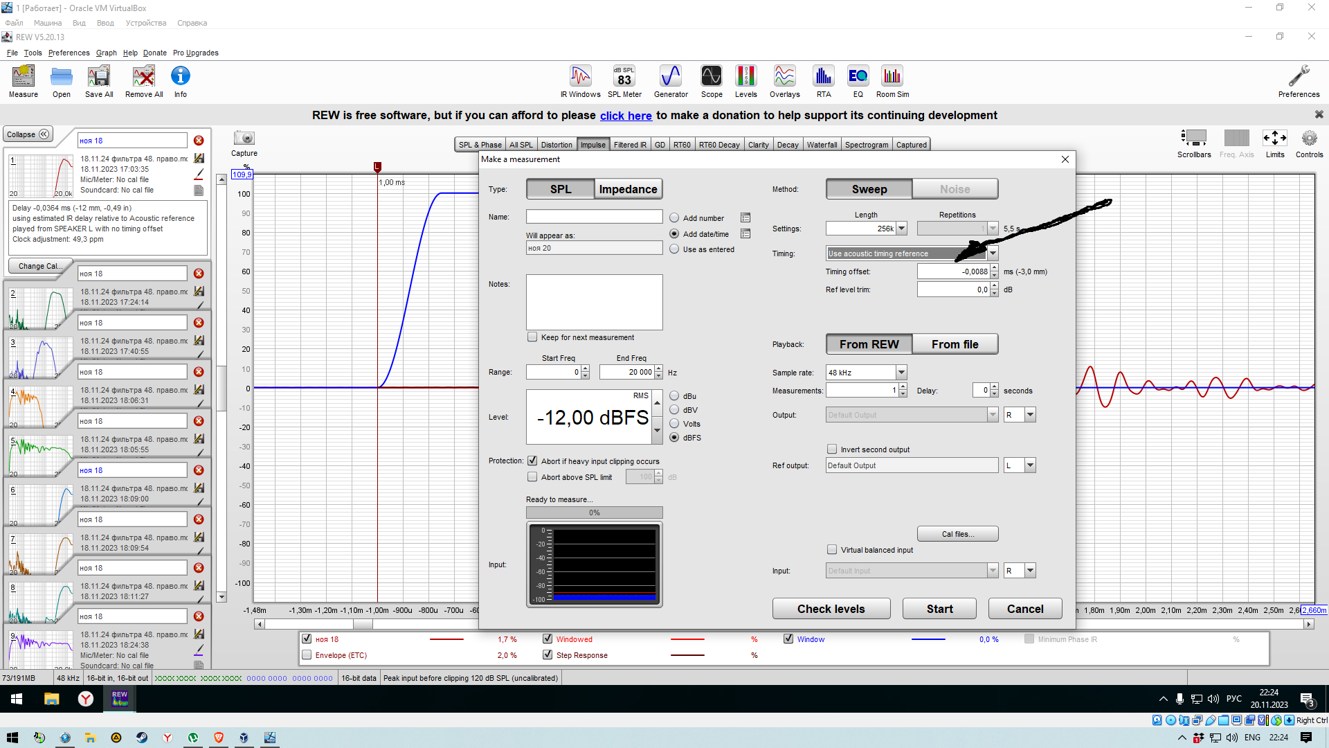

    в опциях измерения нужно использовать use loopback as timing reference

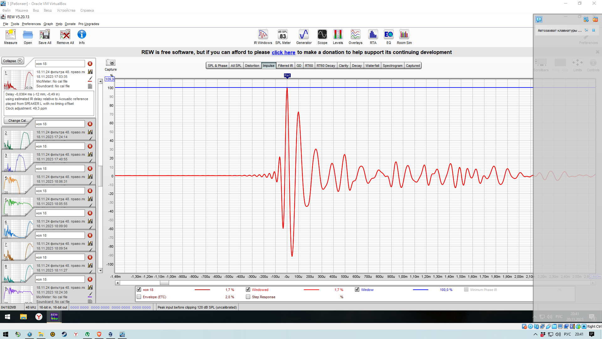

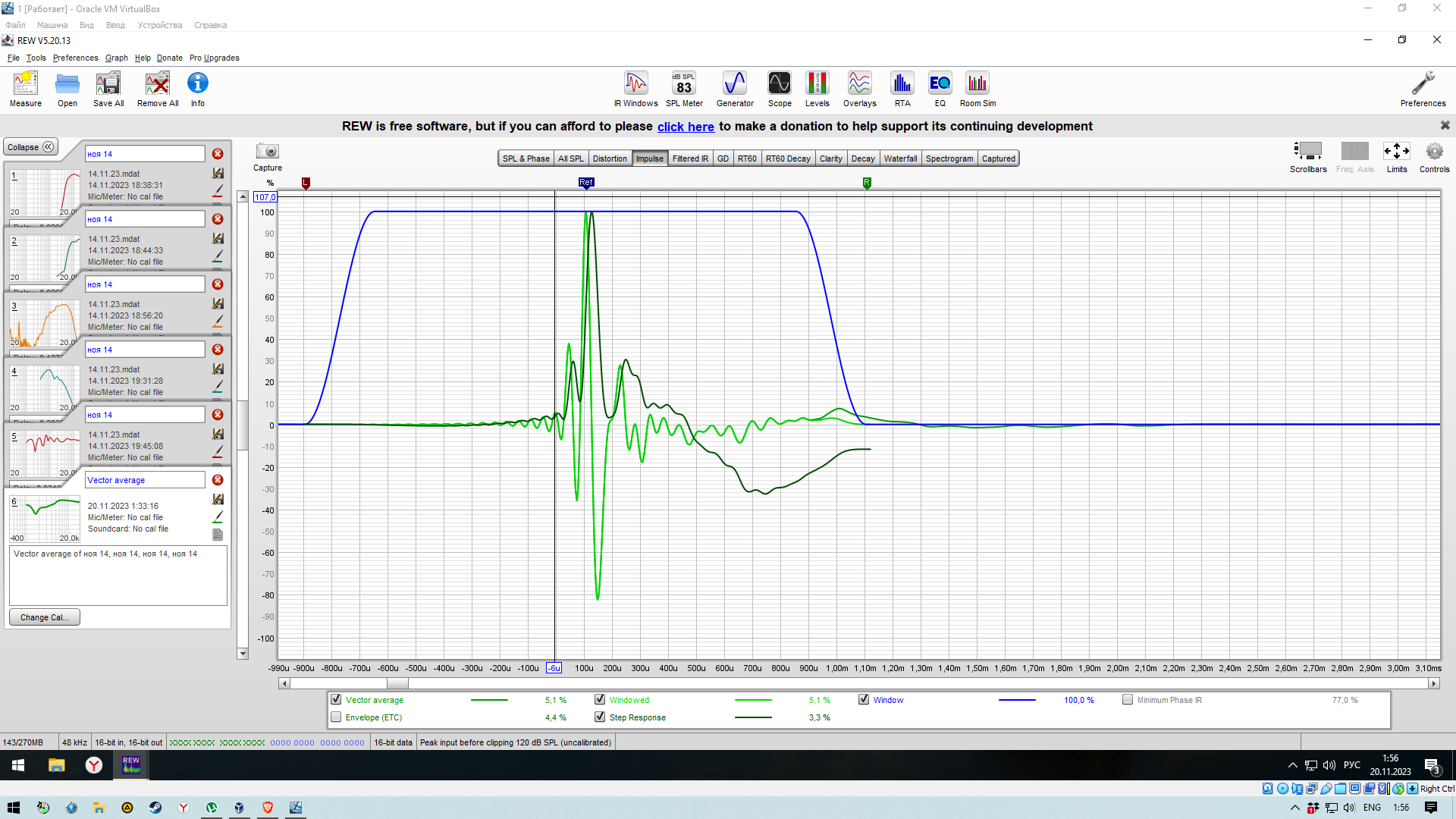

    Это красивые импульсы? Первых два. А гайд надо сделать. Но поподробнее, для чайников. Лень один из смерных грехов. В какой-то теме читал про этот наклон.
    ---------- Сообщение добавлено 03:51 ---------- Предыдущее сообщение было 03:46 ----------
    Кстати, вот попробовал подвигать начало импульсов по головочно. И уменьшил окно до первых отражений. И сделал из них авераге.(если я правильно понял что это симуляция).Вложение 444317Нажмите на изображение для увеличения.
    Нет.
    Слишком маленькое окно.
    В месте прослушивания измерять лучше забудте, если собрались по этим измениям сводить.

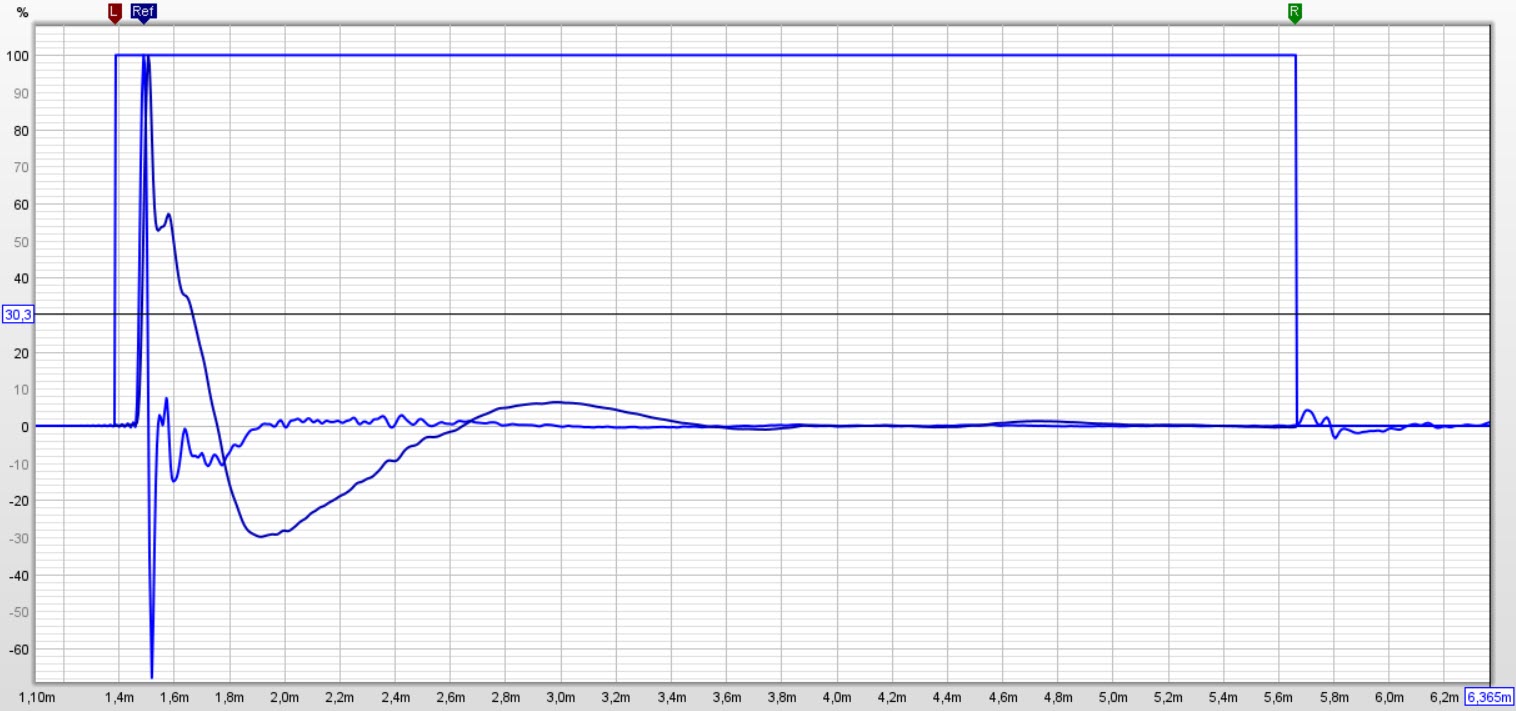

    Хороший импульс в помещении, это вот такой, чтоб до первого прилетевшего отражения не более 3мсек времени было.

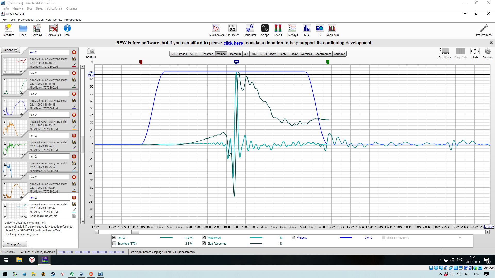

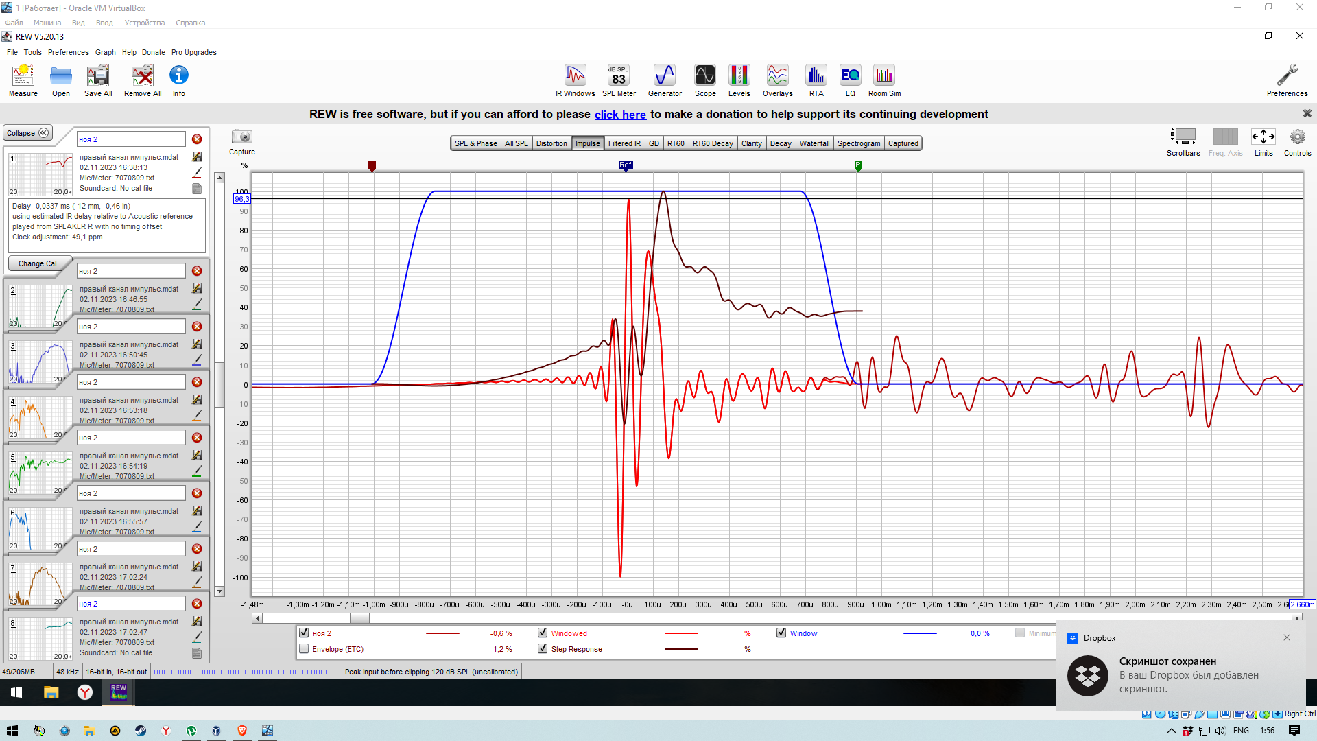

    Я когда начинал эти телодвижения, измерял чин по чину с метра со штатива. А когда сел слушать, ну совсем не то и свел с места. Все измерения совершенно другие. Смысл этого коня в вакууме мерять? Но, заказал стойку. Придет через недельку.
    Скажите, вот тут где брать нулевую точку.
Название:	Скриншот 2023-11-20 20.41.36.png

    В данном случае где хотите.
    Исправить нужно что-то в корне. Найдите тот переломній момент, когда характеристика начинает "грохаться" вусмерть.
    Там что, ШИМ + блютус с безобразной фильтрацией несущей, залезающей в звуковой диапазон? Или навернули брикволл-фильтр?

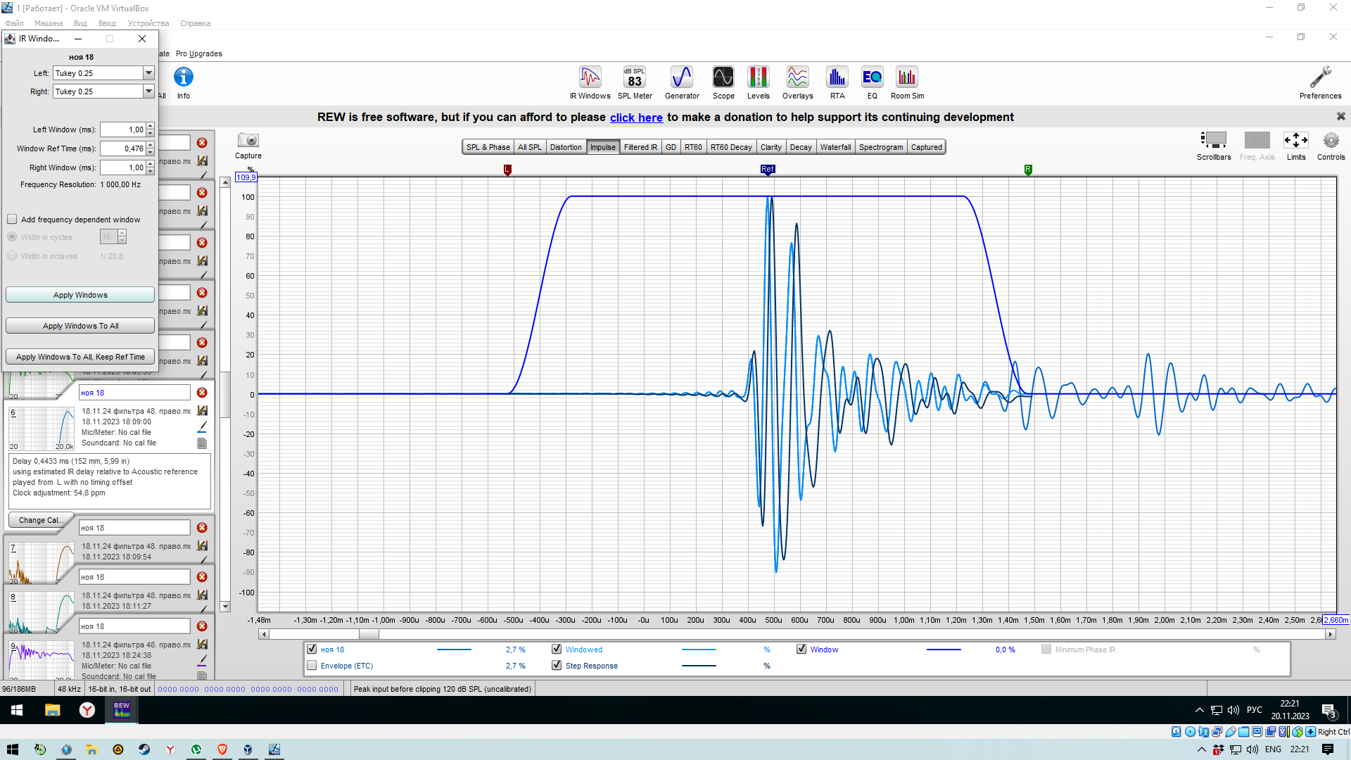

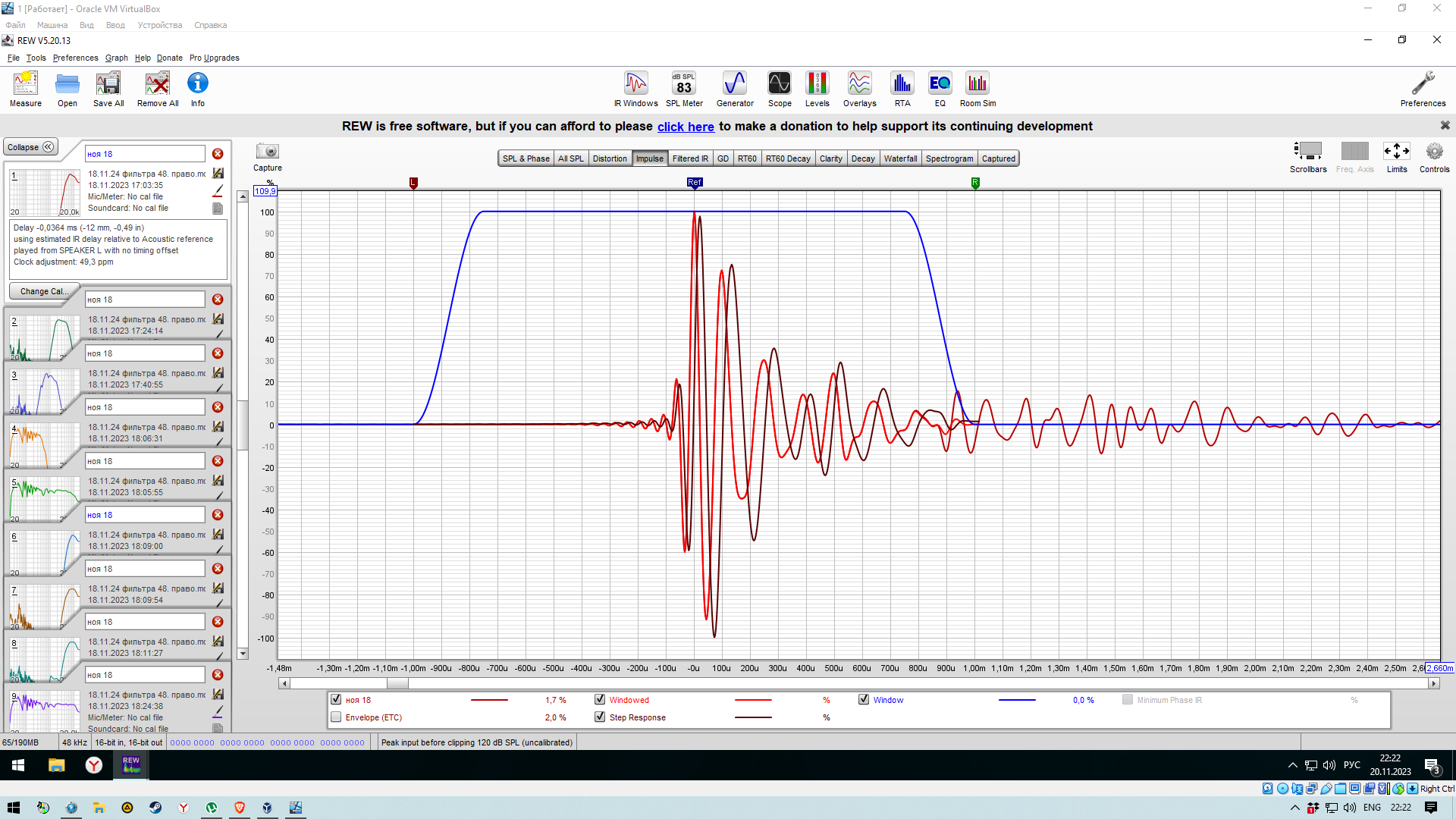

    ГГ. Нет. Это ВЧ от легенды Diatone ds-77HRX . Boron D. U. D. Впрочем, не по прямой а с места прослушки. Приедет стойка измеряю по прямой.
    Но, есть китайский супертвиттер-на металле. Очень похоже.
    Вообще-то, сегодня пришел поигратся с измерениями и сел послушать немного с Линквицем 48 дец/ок , настроеными пару дней назад. Так три часа и просидел. Вообще понравилось. Но, зная себя, что через некоторое время может разонравится-буду дальше грызть гранит-тем более чем дальше в лес, тем все запутаннее. Конечно, с более пологими фильтрами попроще сводится. Ну, или если угодно, кажется что сводится.
Название:	Скриншот 2023-11-20 22.21.32.png

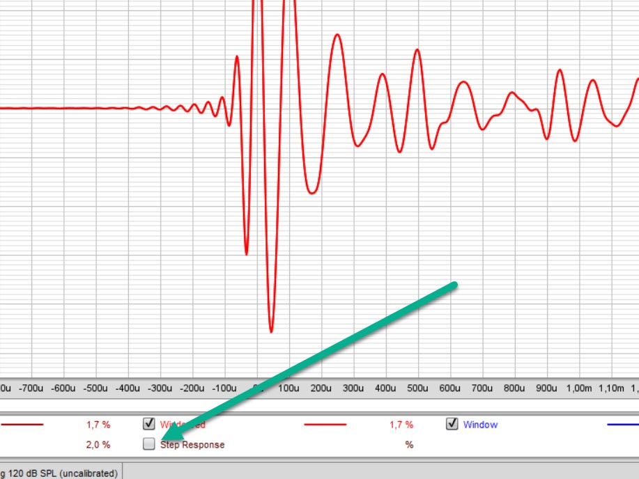

    Сюда галочку нажмите, посмотрим. а пока это только PIR импульс

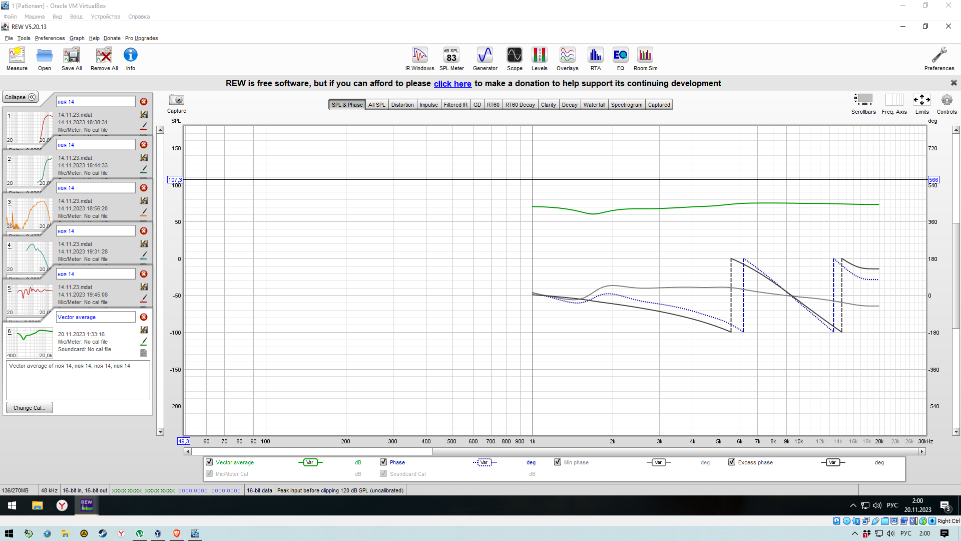

    Вот. Но, думаю, пока не придет штатив и не сниму характеристики на прямом сигнале, не буду вам докучать. Только помогите с этим вопросом, чтобы руку набить пока. Между делами.
Название:	Скриншот 2023-11-20 22.22.07.png

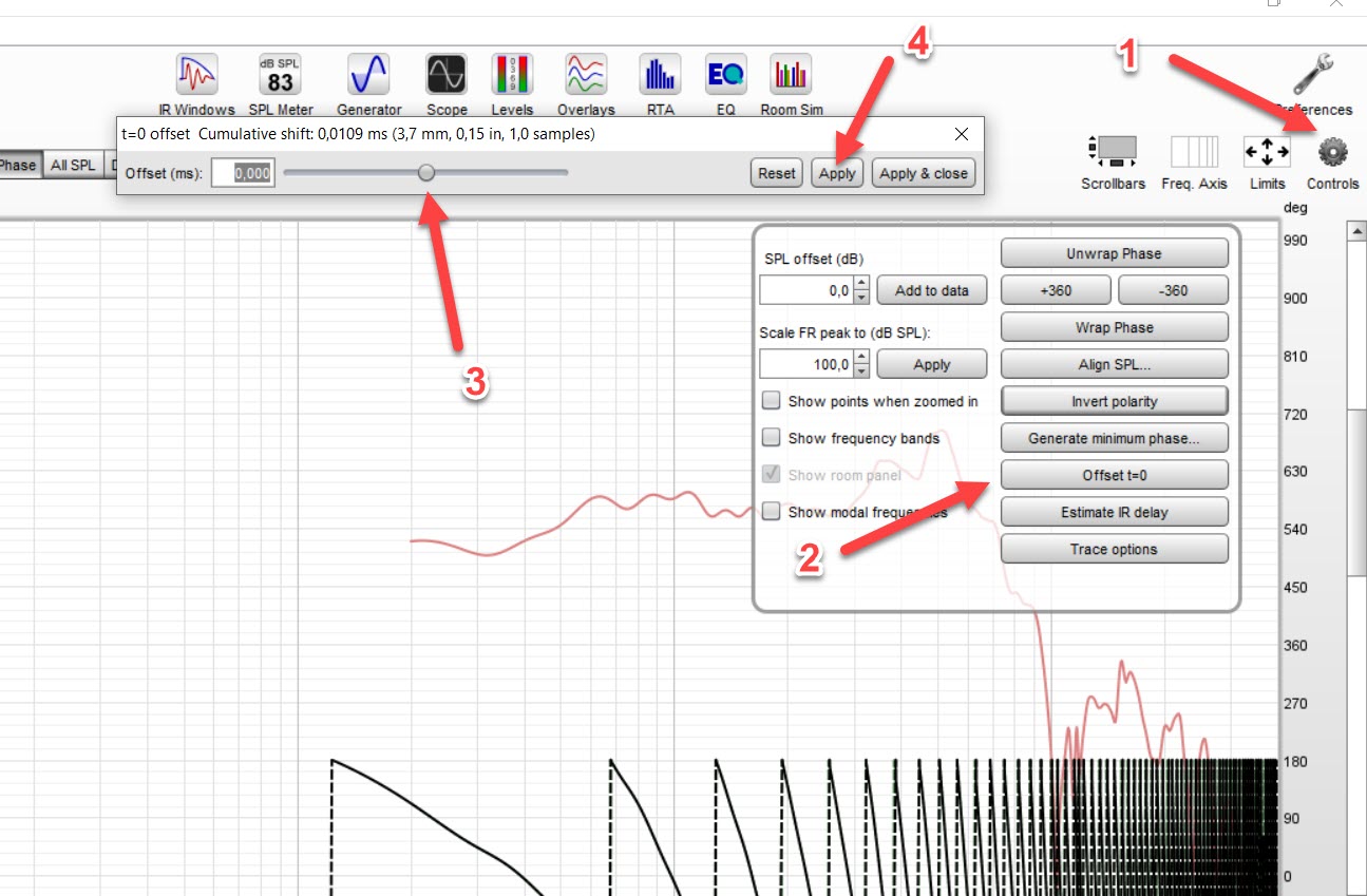

    История такая. Конкретно в REW окно влияет только на АЧХ, поэтому его начало можно поставить чуть впереди начала импульса, на -200микросек в вашем случае нормально будет, а вот за ФЧХ и глубину акустич центра отвечает тайм оффсет. Но в вашем случае измерение без привязки по времени поэтому вы не увидите абсолютной фазы и задержки между динамиками.
    ---------- Сообщение добавлено 22:25 ---------- Предыдущее сообщение было 22:22 ----------
    Тайм оффсет устанавливается равным для всех динамиков, а не как автоматом выставляет REW до упора в импульс.

    нет там двух микрофонов. во второй вход подают сигнал с выхода усилителя или хотяб с выхода звуковухи,
    ---------- Сообщение добавлено 22:48 ---------- Предыдущее сообщение было 22:47 ----------
    прога считает время по разнице между двумя входами
    ---------- Сообщение добавлено 22:50 ---------- Предыдущее сообщение было 22:48 ----------
    По двухканальному методу но на примере другой программы можете подсмотреть тут https://vk.com/video41306056_456239025
