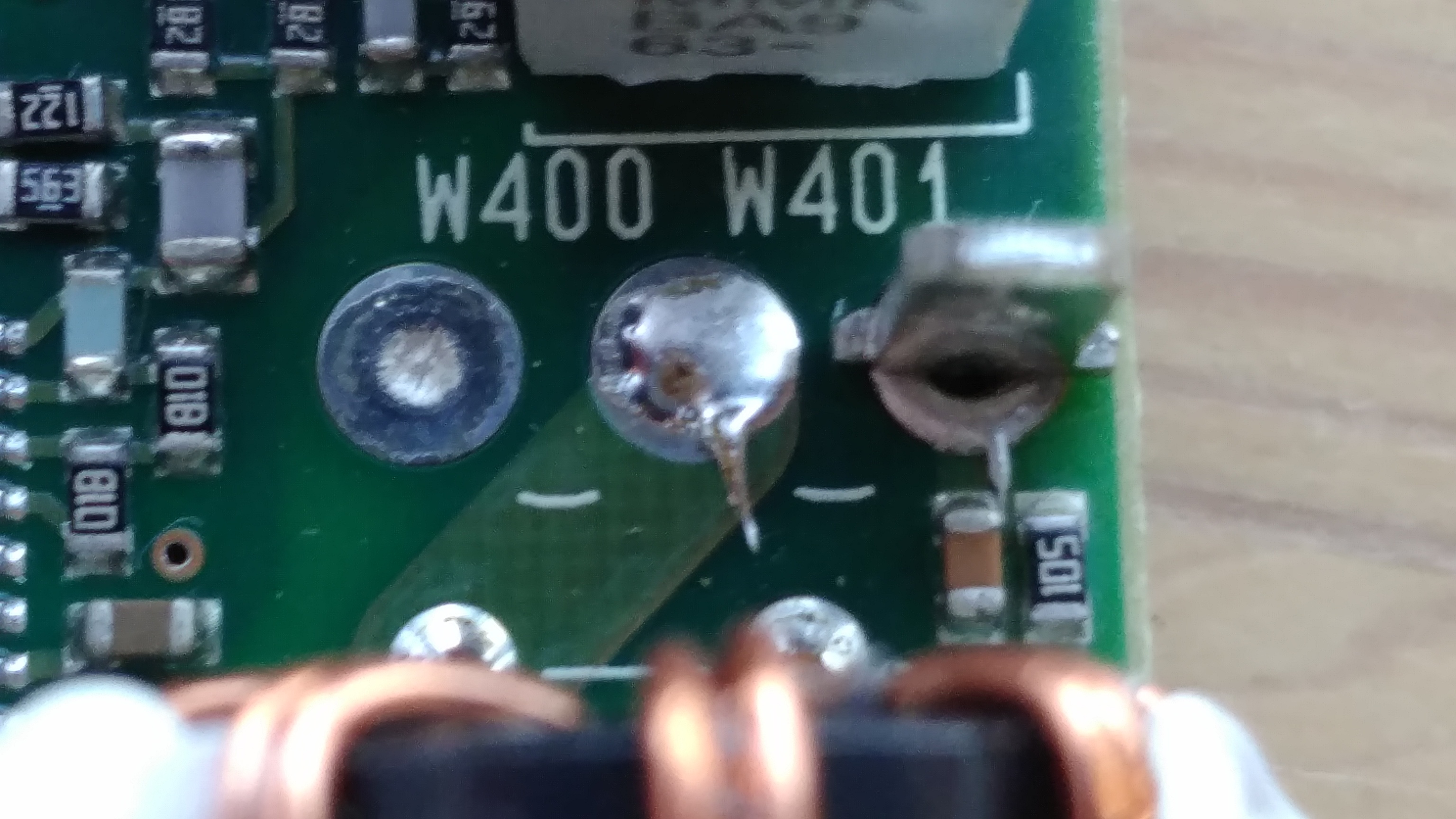

    Цитата Сообщение от Igorfil Посмотреть сообщение
    У BTL плат от эфо на W400 перемычки стоят?
    Вложение 386034
    Наконец-то удалось с этим вопросом разобраться. На платах ice50asx2btl перемычки должны стоять обязательно. В положении W400. На всех нормальных платах эти перемычки стоят. Мне, наверное, одному так "повезло" - китайцы поленились эти перемычки установить. Без перемычки плата не работает. Без разницы, балансный или небалансный сигнал на входе - на выходе тишина. Пока, правда, впаял перемычку только на одной плате, она сразу нормально (на первый взгляд) заработала. Запустился ли мост, пока не проверял. Первый раз на старости лет собираю с нуля аудио девайс, поэтому дело движется очень медленно ((((.
