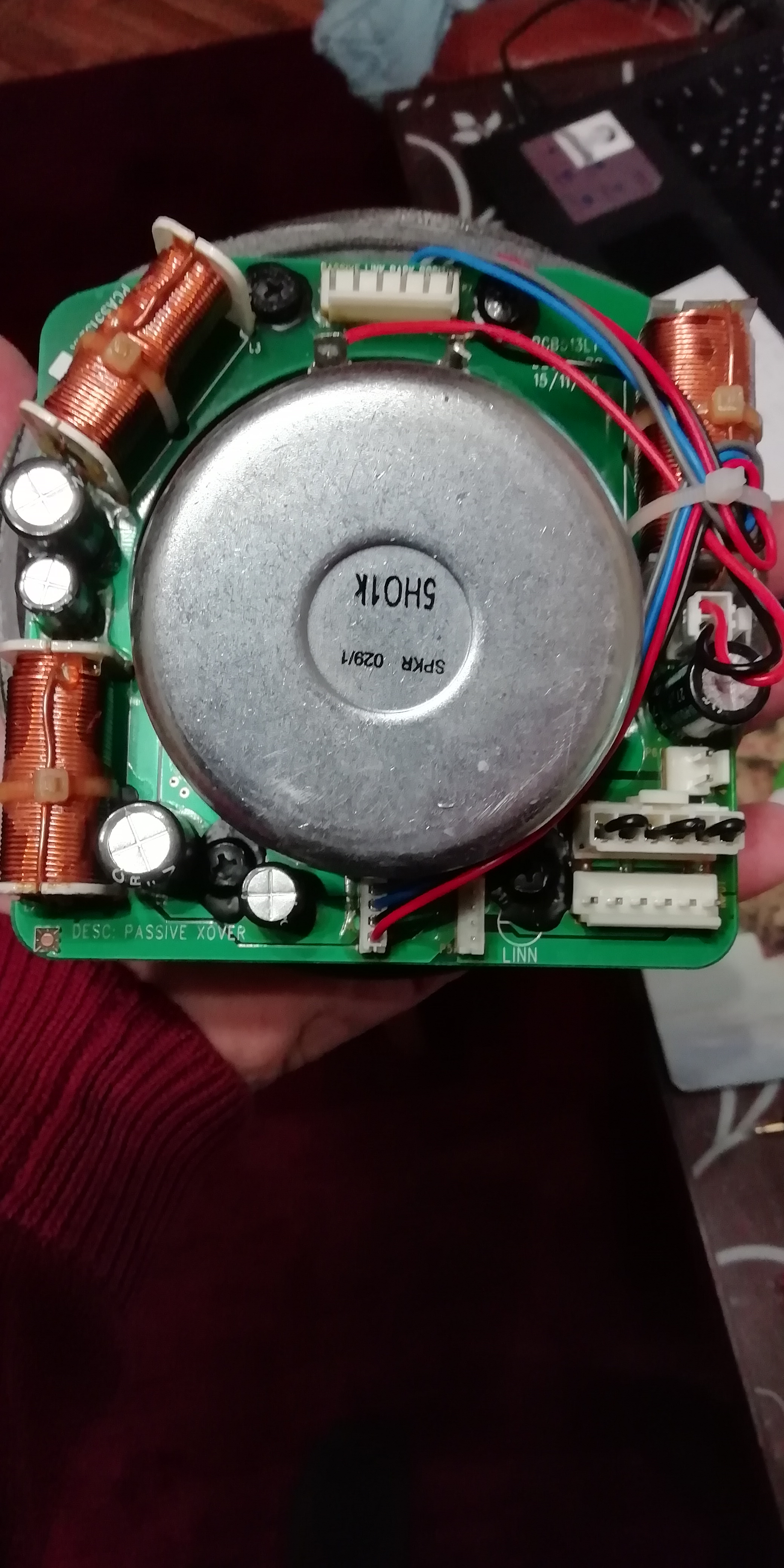

    Вот фильтр, установлены Bennic:

    И еще заодно уж вопрос: ну хорошо, неполярный электролит и допустим он с древнего хранения. В акустике он постоянного напряжения никогда не увидит (разве только "повезет" с усилителем)). Надо этот электролит тренировать постоянкой перед установкой или и так сойдет?

    Спасибо, но габариты опять-же
    Хорошего конденсатора должно быть много!
    Это точно не троллинг?
    Приблизительно...
    ...или и так сойдет?
    Сойдёт. Нет там микросигналов, в акустике... Натренируется по ходу пьесы.

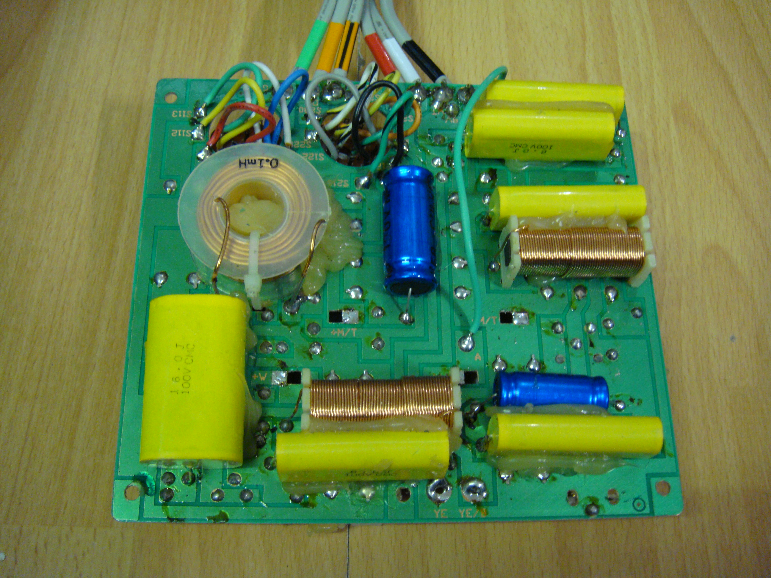

    мама...
    Ага. Но так лучше не делать. Замена двух таких кондеров на один приличный даёт гораздо больше чем батарейка.
